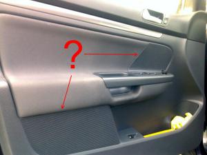

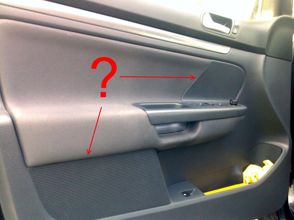

TheLelik 23 Жалоба Опубликовано: 26 апреля 2013 (изменено) Здравствуйте, Друзья! Планирую доработать штатный звук своей джетты. Возник вопрос, а сколько же у меня динамиков? Судя по защитным сеткам спереди их шесть (две пищалки, два средничастотника и два басовика)? Или же там просто сетчатые заглушки. На слух определить проблематично, вся обшивка двери играет в такт музыки В меню настроек опции Fader нет => задних динамиков тоже. Сборка Мексика, ETKA комплектацию называет "HQ". Изменено 26 апреля 2013 пользователем TheLelik Поделиться сообщением Ссылка на сообщение Поделиться на других сайтах

TheLelik 23 Жалоба Опубликовано: 26 апреля 2013 А посадочных мест в двери два (отмеченных стрелочками) или же одно? Поделиться сообщением Ссылка на сообщение Поделиться на других сайтах
Brown 427 Жалоба Опубликовано: 26 апреля 2013 (изменено) Вообще, в комплектации написано должно быть. Например, по расшифровке VIN можно определить. "Заводские" 4 = 2 динамика под попами передних седоков (нижняя сетка) + 2 пищалки на передних стойках. 6 динамиков = + еще два в задних дверях. За верхними сетками в передних дверях практически ни у кого нет динамиков. Ну, если только какие то редкие дорогие или американские версии, или прошлый хозяин постарался. Это места для трехполосной аккустики, есть мнение что она особо не нужна и нуждается в сложной и недешевой настройке для получения хорошего звука.. Изменено 26 апреля 2013 пользователем Brown Поделиться сообщением Ссылка на сообщение Поделиться на других сайтах
TheLelik 23 Жалоба Опубликовано: 26 апреля 2013 @Brown, спасибо за детально разъяснение! Предыдущий владелец уверял, что никакими доработками не занимался. Те тогда, по логике, динамиков должно быть 4. Поделиться сообщением Ссылка на сообщение Поделиться на других сайтах
oleg3110_78 416 Жалоба Опубликовано: 26 апреля 2013 1. У тебя в комплектации не установлены дины в задние двери а ты ждешь чуда что в передних их компенсировали СЧ головкой? Так не бывает. 2. Удачные опыты по установке трехполоски я видел либо у студийщиков либо у очень образованных и упертых любителей либо у Етона с 5 гольфом-джеттой (их комплект по отзывам был неплох). 3. Ты себя относишь к разряду упертого любителя с хорошим бюджетом? Сравни банально цены даже на бюджетные комплекты. А не забудь что звук еще и надо настраивать правильным расположением, которого в Джетте как не было так и нет судя по поджопным мидбасам на фото Отправлено с мобильного Поделиться сообщением Ссылка на сообщение Поделиться на других сайтах
Brown 427 Жалоба Опубликовано: 26 апреля 2013 (изменено) 4-ре каких? больших, мидбасов? в самой простой комплектации 4-ре- это 2 в передних дверях, плюс 2 пищалки. Повторюсь. Изменено 26 апреля 2013 пользователем Brown Поделиться сообщением Ссылка на сообщение Поделиться на других сайтах
