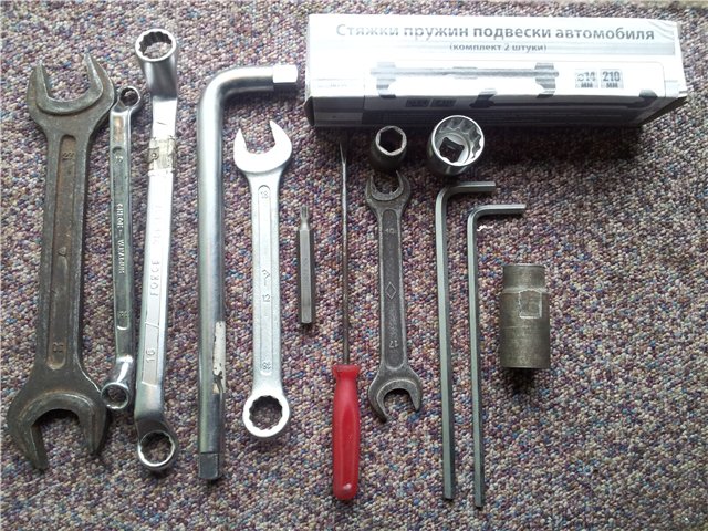

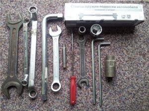

Набор инструментов: ключи накидные 16-18 и 10-12; рожковые 18, 27-30, 14-17; шестигранники  6 и 7; головки 24(12 гранная), 13 и 16; вороток; отвертка; торкс 12 граней Т35; ключ для откручивания штока амортизатора 22; стяжки для пружин, длинной 210мм; труба 1,5м; съемник рулевых наконечников; щетка по металлу; ВД-40.

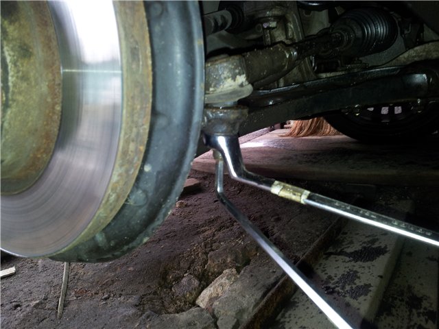

Снимаем защитный колпачок с диска вставляем головку на 24, вставляем вороток и одеваем трубу, откручиваем ступичный болт. Машину поставить на ручник, а лучше всего чтобы помощник давил на тормоз.

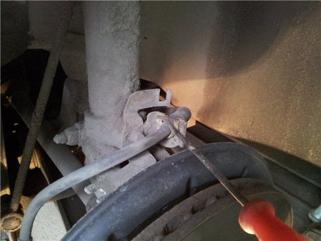

берем отвертку и снимаем скобу держащая тормозной шланг, снимается в верх.

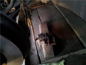

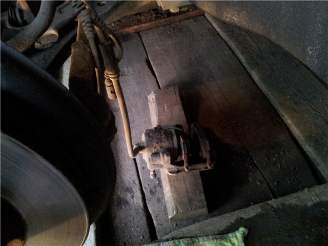

берем шестигранник 7 откручиваем суппорт и откладываем его в сторону чтобы не мешал.

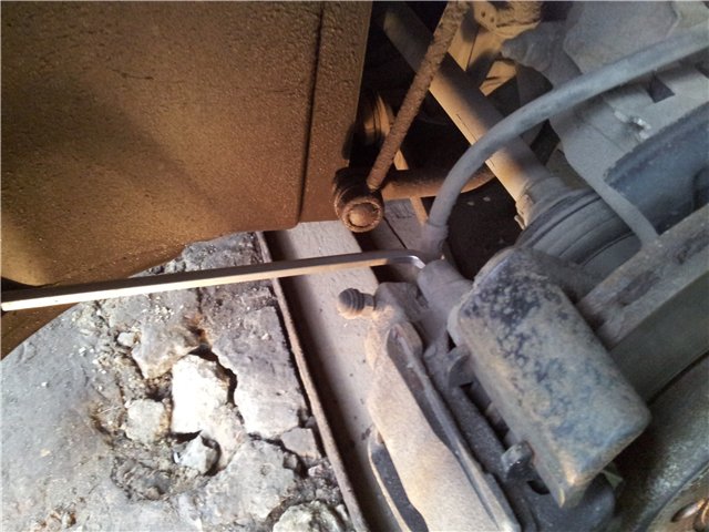

Подставить домкрат под тормозной диск и приподнять стойку вверх, чтобы снять стойку стабилизатора поперечной устойчивости. Ключом на 18 и торкс Т35 откручиваем стойку стабилизатора. Убрать домкрат.

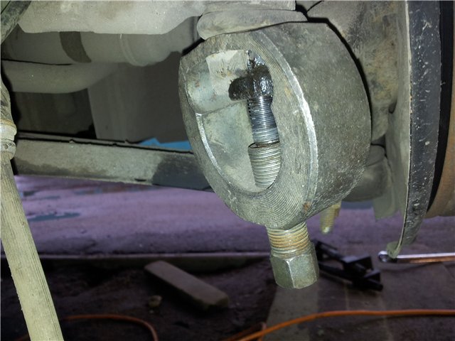

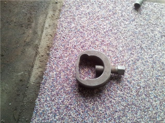

Ключом на 18 открутить гайку рулевого наконечника, одеть съемник рулевых наконечников и отсоединить рулевой наконечник от кулака.
Съемник рулевых наконечников

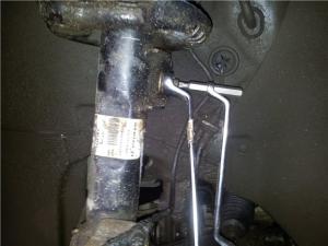

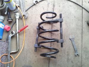

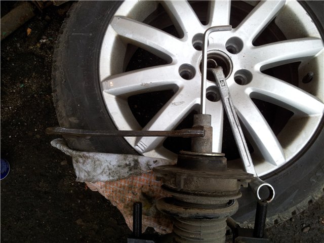

Берем стяжки для пружин. Стягиваем пружины, чтобы пружина не давила на стойку, а свободно перемещалась. Берем ключ для откручивания гайки штока, ключ на 27 и шестигранник на 7,
Открутил гайку, снял опору, заменил опорный подшипник и отбойник. Снял стяжки с пружин и одел на новые, Надо стянуть пружины, чтобы одеть опорный подшипник на шток амортизатора. 8758b46729ae.jpg

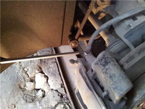

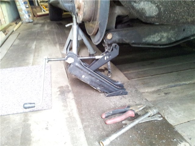

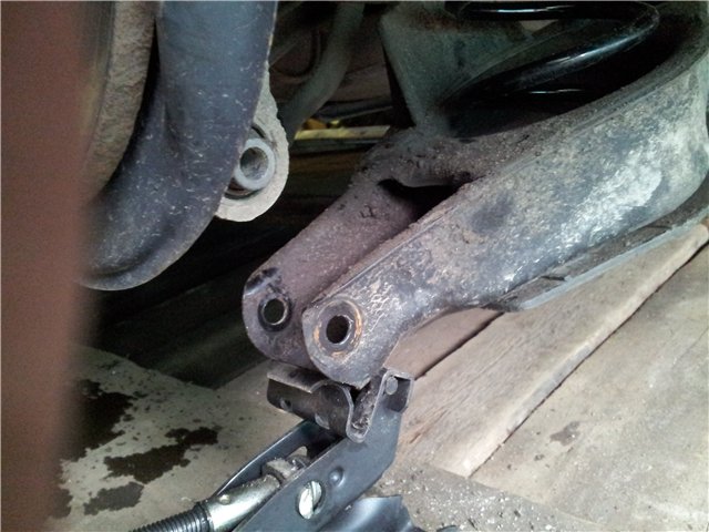

Ослабить гайки колеса. Поднять домкратом машину и подставить треногу. Убрать домкрат. Снять колесо. Ослабить гайку крепления рычага к кулаку. Подставить домкрат под рычаг и чуть приподнять рычаг домкратом.
Одеть стяжки на пружину(можно не стягивать)  выкрутить болт крепления рычага к кулаку. Не спеша опускать домкрат вниз.
Вынуть пружину, снять стяжки. Вставить новую пружину на место(цветными метками вниз). Поднять домкратом за рычаг. Далее в обратной последовательности.

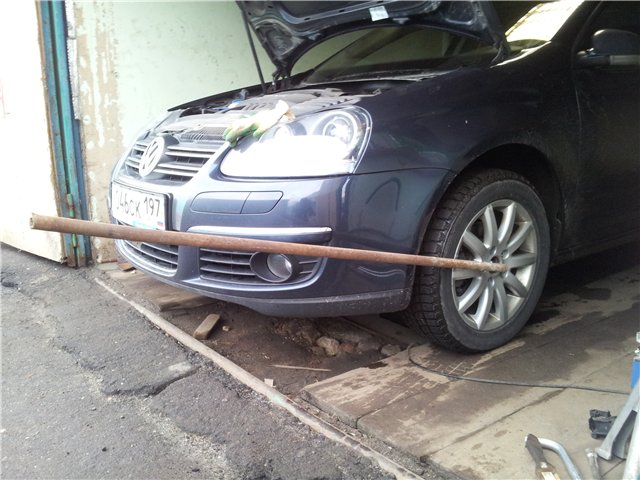

Занижение от ППД(пакет плохих дорог) -35мм. ППД(160) - Евро-Спорт(35) = 125мм клиренс. Получаем вот такую красоту.

Как с этого бордюра теперь съезжать? :)
пузом, как ещё)))
@Alex721, через 1метр перед машиной съезд шириной 2м. Так что все впорядке :-)
Изменено пользователем Petroveech
поздравляю!
резя 225/45? чёт тоньше кажется)
во, не зря казалось))
была бы 225/45 - воздуха в арках было бы меньше, смотрелось бы чуть более евро-спортивно :)
Резину докатаю этим летом, а на следующее уже 225/45.
