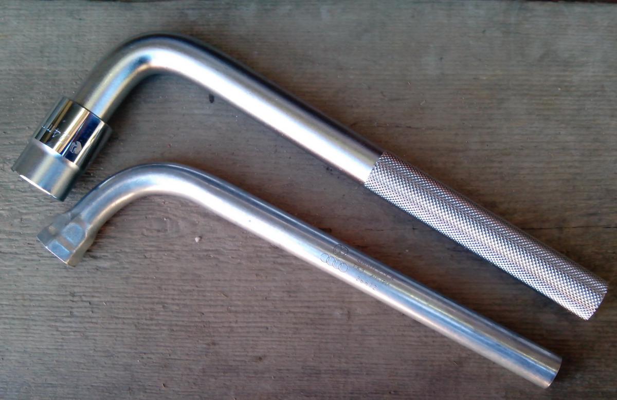

Вчера поменял левый опорный подшипник. Все делал как Petroveech в отчете. Пришлось прикупить новый вороток 3/4.... 1/2 сломал при откручивании ступичного болта. Тяжело выходил шрус из ступицы(шлицы заржавели) и с трудом "сорвал" гайку на штоке аммортизатора. Хруст в стойке исчез.. :yoyoman: На фотке вороток 3/4 и заводской балонник. Придется теперь искать биту М18(3/4) для заднего ступичного болта.... У Hans (в магазине) не было таких  :zakumar:
