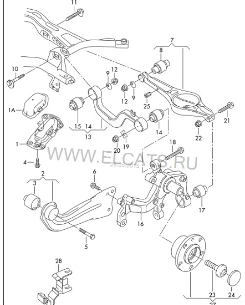

akimt 20 Жалоба Опубликовано: 28 мая 2015 (изменено) @akimt, менять пружины как я делал, либо по всем вашим 6 пунктам. Нужен будет ключ для разжима кулака(ключ ввиде клина), чтобы стойка из него вышла. Стяжки для пружин обязательны! Придется еще купить два болта которые держат стойку в кулаке. Т.е. если делать по п 1-6, то ступицу снимать с гранаты не нужно? Ключ можно изготовить из болта и болгарки, видел в ютубе. А что касается болтов кулака, зачем их менять? (у меня авто почти новое) а есть ли какие метки, положения в соединении кулака со стойкой? спасибо за оперативный ответ! Изменено 28 мая 2015 пользователем akimt Поделиться сообщением Ссылка на сообщение Поделиться на других сайтах
Petroveech 542 Жалоба Опубликовано: 28 мая 2015 @akimt, Снимать ступицу не надо будет. Там по другому амортизатор не установить. По Етка и ЕЛСА эти болты менять нужно на новые. Поделиться сообщением Ссылка на сообщение Поделиться на других сайтах
akimt 20 Жалоба Опубликовано: 28 мая 2015 (изменено) Меток нет никаких в соединении кулака и стойки? Какие болты надо менять? под №10 который, 2 шт? А в задней подвеске тоже надо менять болт крепления ступицы и рычага? Изменено 28 мая 2015 пользователем akimt Поделиться сообщением Ссылка на сообщение Поделиться на других сайтах
Petroveech 542 Жалоба Опубликовано: 28 мая 2015 Меток нету вроде, там у амортизатора одна сторона плоская. Да болты под номером 10 и гайка под номером 11.Задние тоже менять, номер 8. Да и по каталогам, если болты откручивались, то их нужно заменить. Поделиться сообщением Ссылка на сообщение Поделиться на других сайтах
andry001 9 Жалоба Опубликовано: 28 мая 2015 Хм..., менять новые болты, резьбового фиксатора будет достаточно, имхо всю жизнь менял болты и гайки по мере их износа, вытягивания, либо срыва граней, но инструкции писали люди образованные, надо, значит надо. Схема задней подвески немного не та, вот на этой элемент крепления виден. Завтра пружинки приедут, будем чинить. Поделиться сообщением Ссылка на сообщение Поделиться на других сайтах
