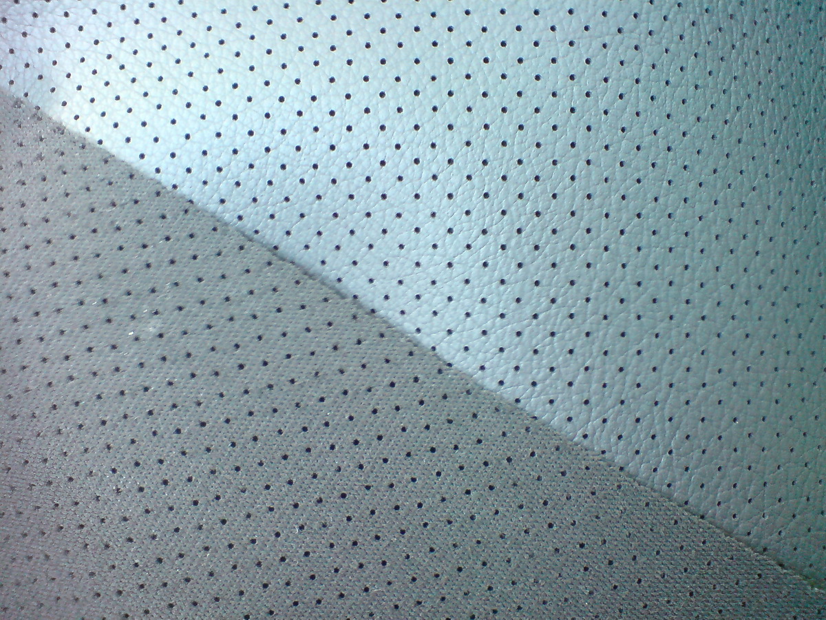

1.       Сам материал, который вам нравится. Я использовал автомобильный перфорированный кожзам. 1м х 1.4м  будет достаточно. цена: 370 рубликов за погон.

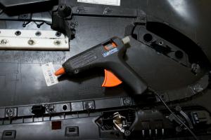

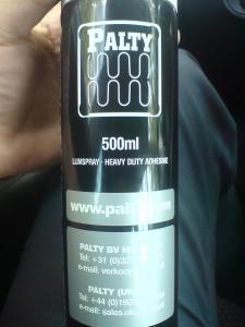

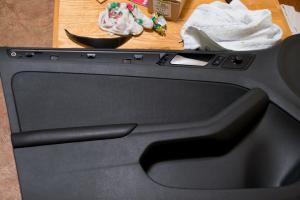

фотки материала с тыльной и лицевой стороны и используемый мной клей.

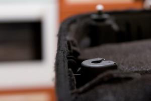

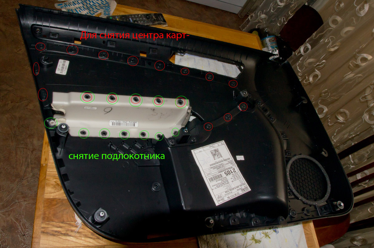

Сам процесс снятия обивок описывать не буду, так как инфы достаточно. Отмечу лишь, что при снятии первой обшивки (водительской) я сломал три клипсы. На остальных, когда понял принцип их действия – ни одной.

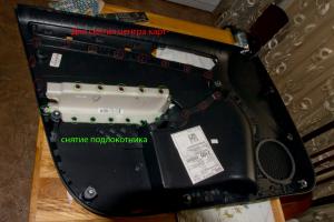

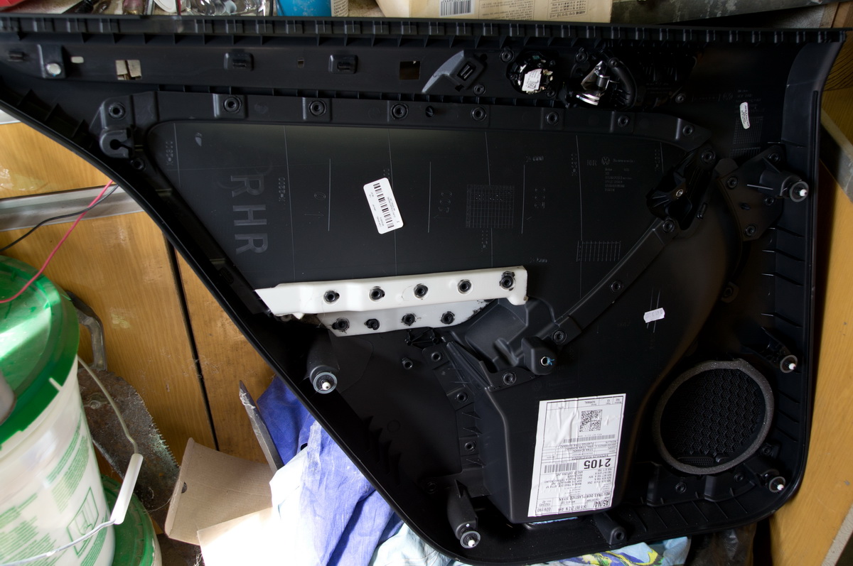

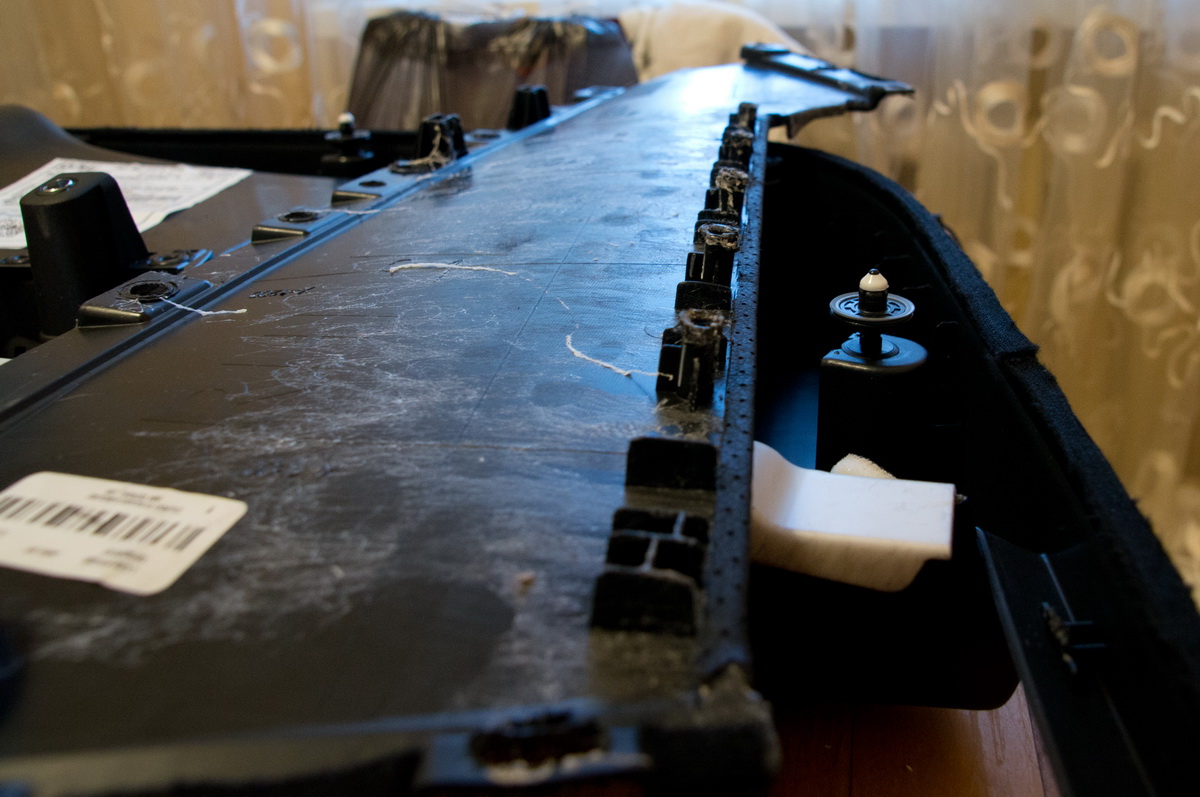

Вид карты, что называется, изнутри. Видно все распайки. Для перетяжки подлокотника необходимо распаять только белую вставку. Для перетяжки карты распаиваем белую подставку только в месте крепления с картой.
Я разрезал горячим ножом примерно по радиусу пальчиков, на которых крепится часть карты. Еще хорошенько грел феном, что бы не порвать пластик. Распаиваем и не забываем,
что потом нам все придется собирать обратно! Фото передней и задней обшивок - все аналогично. Добавил фото самого разреза ножом.

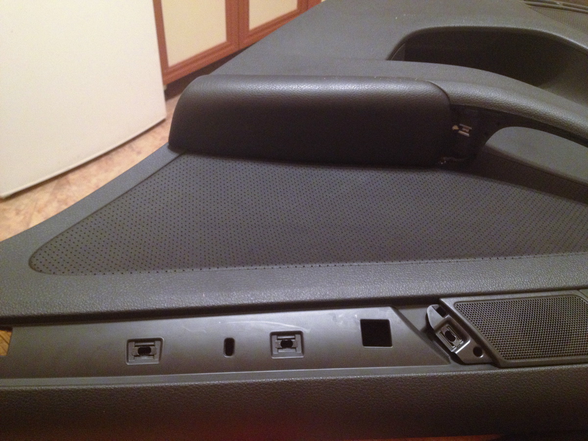

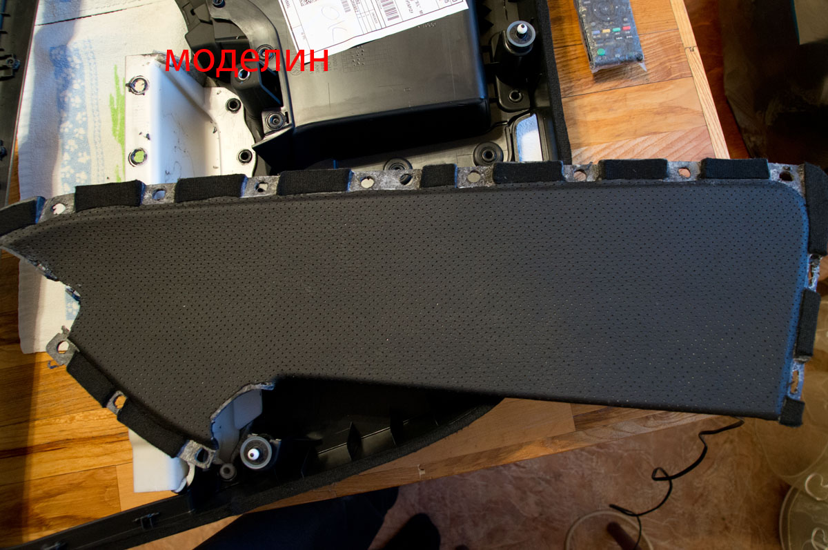

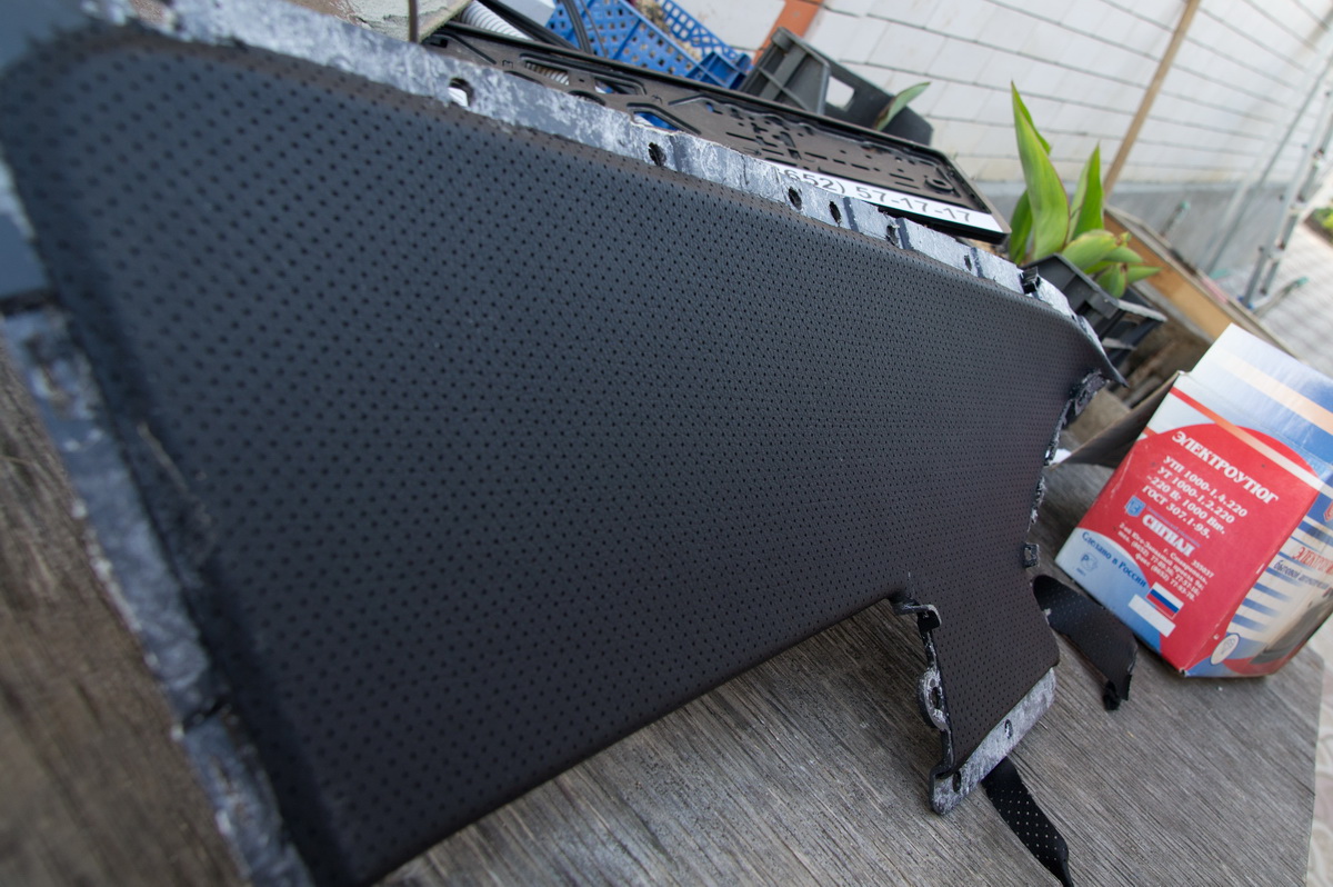

Карту разобрали, центральную часть вытащили, можно приступать к оклейке. Вырезает кусок материала по размеру вставки с небольшим запасом, по 2 см будет достаточно.
На предварительно очищенную поверхность карты и материала наносим клей. Следим, что бы клей не ложился сгустками, так как потом будут видны неровности.  Чуть-чуть прогреваем феном и аккуратненько склеиваем, начиная с одной стороны, одновременно разглаживая, чтобы не было воздушных пузырей. Сильно натягивать не стоит, так как вы создадите не нужное избыточное напряжение на материале, достаточно просто аккуратно положить материал и качественно разгладить.
Тем кто собирается использовать перфорированный кожзам, скажу, что тянуть его вообще противопоказано, так как нарушается  внешний вид – перфорация плывет  в местах чрезмерной натяжки, выглядит некрасиво.
Загибаем материал в вместе соприкосновения с подлокотником, остальные излишки обрезаем острым ножом. На места соприкосновения частей карт прокладываем моделин, это поможет избежать скрипения пластика.

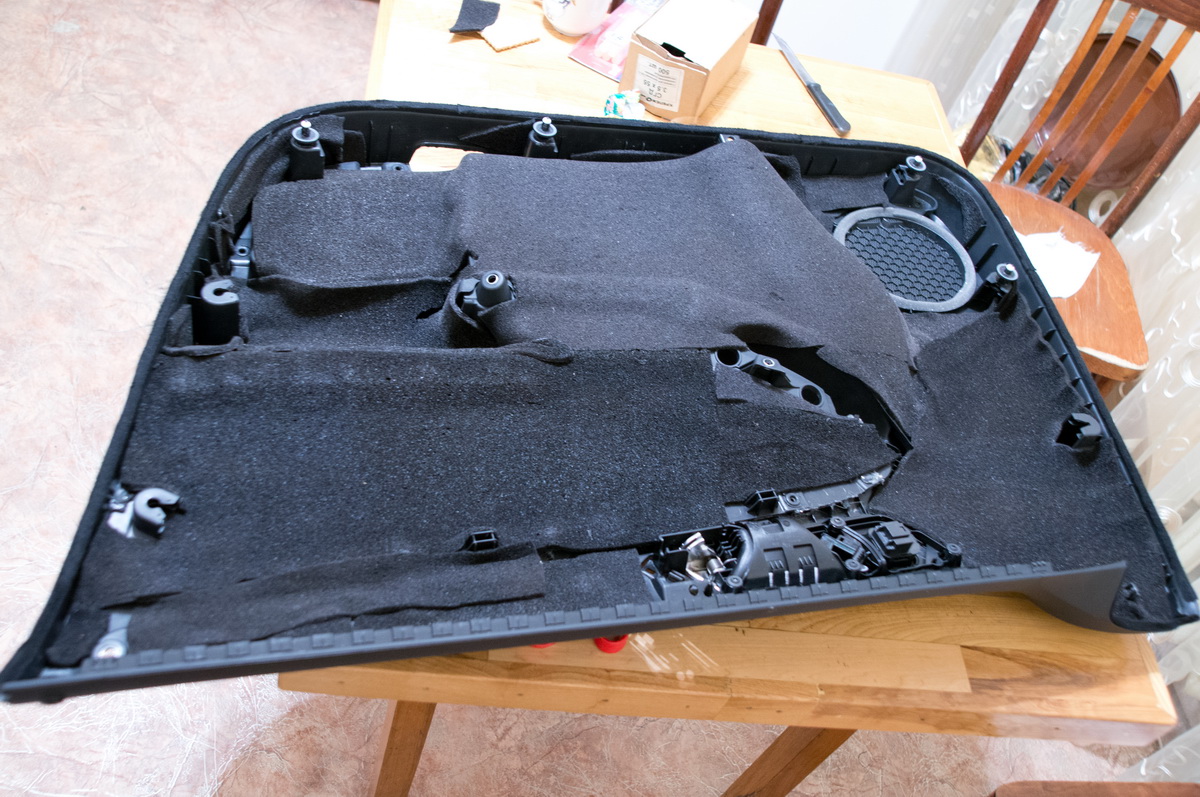

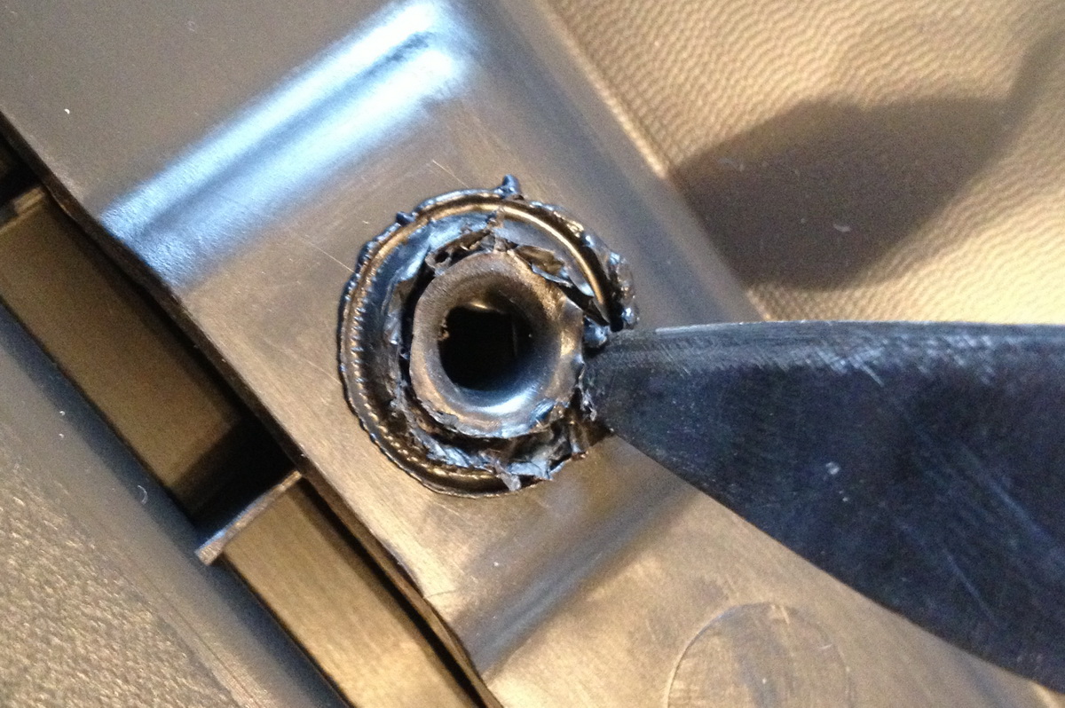

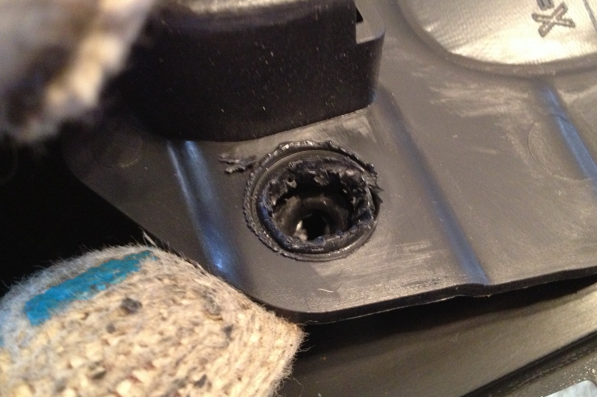

Запиливаем все обратно, используя термопистолет. Перед соединением частей я проходил отверстия сверлом, что бы отверстие было немного больше пальчика  обивки, то есть что бы было место для заполнения клеем. Приступаем к соединению частей карты, следим что бы оклеенная часть встала на свое место, затем заливаем термоклеем, клея не жалеем.
Пока термоклей не застыл – придерживаем пальцами, так как он, до полного остывания он сохраняет подвижность, поверхности могут сместиться. На соединение карты у меня уходило порядка часа. По краям дверной обшивки проклеил полосочки моделина, он не даст обшивке касаться металла двери.Собранную карту я проклеил битопластом, для лучшей шумоизоляции.

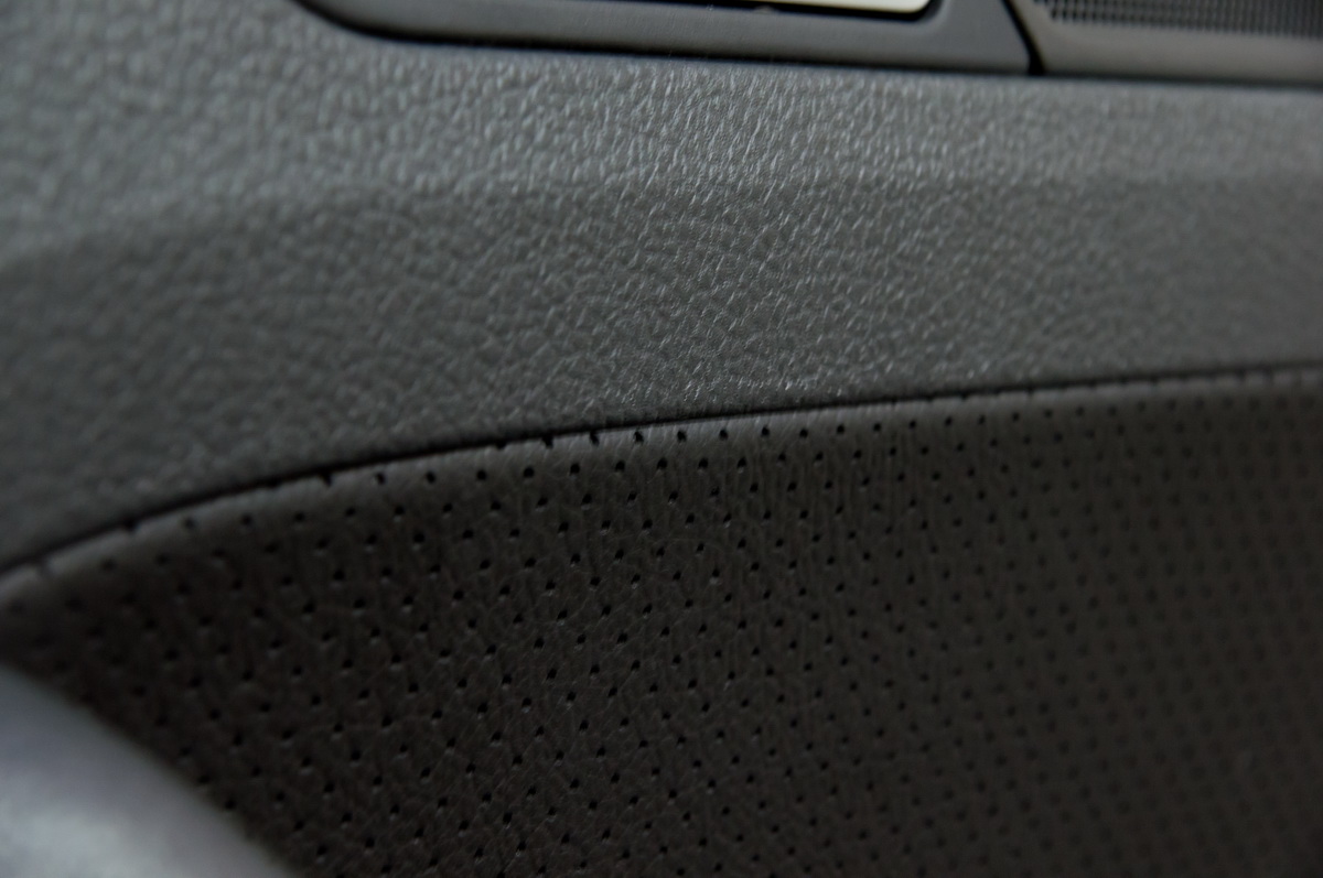

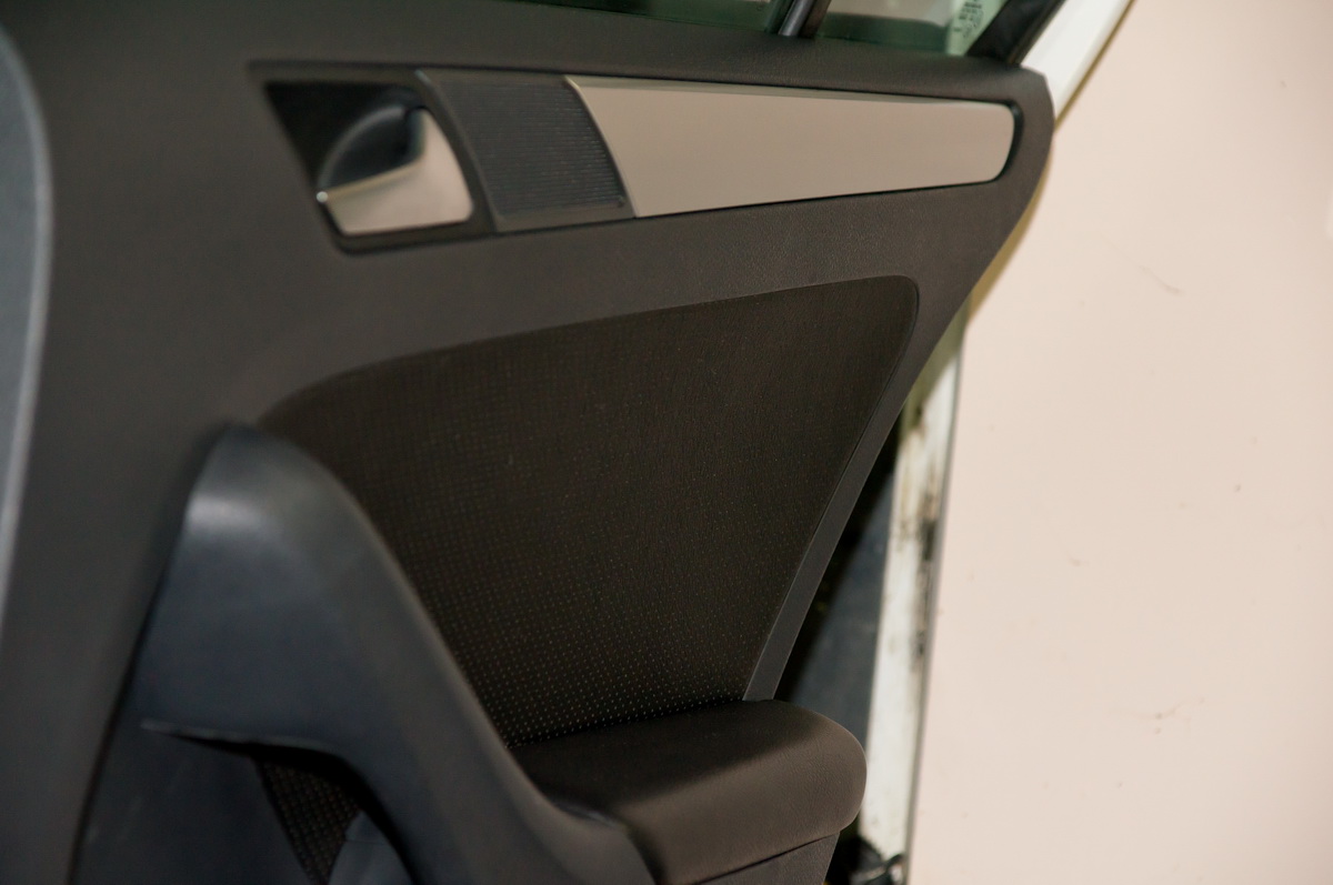

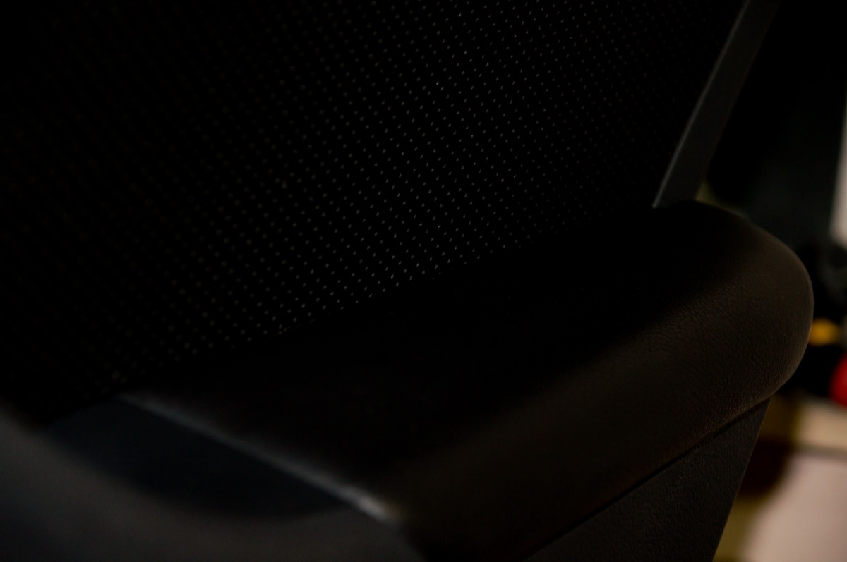

Все! карта готова к инсталляции, ставим все на место и наслаждаемся готовым изделием ! :)
post-11844-0-77073300-1368453116_thumb.jpgpost-11844-0-58077800-1368453118_thumb.jpgpost-11844-0-18936100-1368453120_thumb.jpgpost-11844-0-21274100-1368454602_thumb.jpgpost-11844-0-55771900-1369735089_thumb.jpg

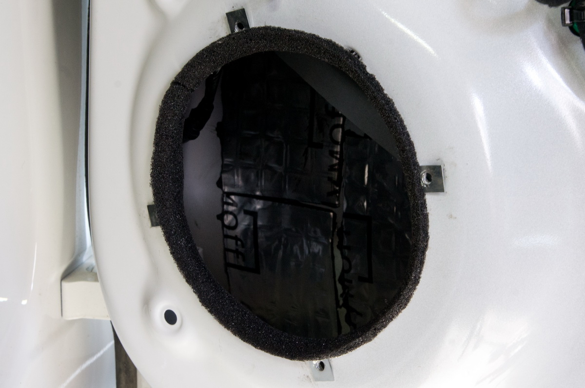

В качестве дополнения. При шумоизоляции самой двери  я высверливал заклепки динамиков. Если этого не сделать, то проложить нормально шумку крайне трудно, а в месте установки динамика - невозможно. Вставил на место заклепок  закладные скобы для саморезов, все очень хорошо держится. Края отверстия проклеил битопластом. Звучание в салоне очень сильно изменилось в лучшую сторону!  В общем, вот так получилось.post-11844-0-97096300-1368455054_thumb.jpg

Кстати, тем у кого нет спецлопаток можно поступить следующим образом, я делал так: Обычные "совковые" ножницы (они с нормального металла)  обматываешь изолентой в немного раскрытом состоянии, так, чтобы это положение было зафиксировано изолентой, а ножницами не пошкрябать краску двери. Получается что то вроде импровизированной спец лопатки. В разрез ножниц загоняешь клипсу, хрясь и фсе готово!)))
