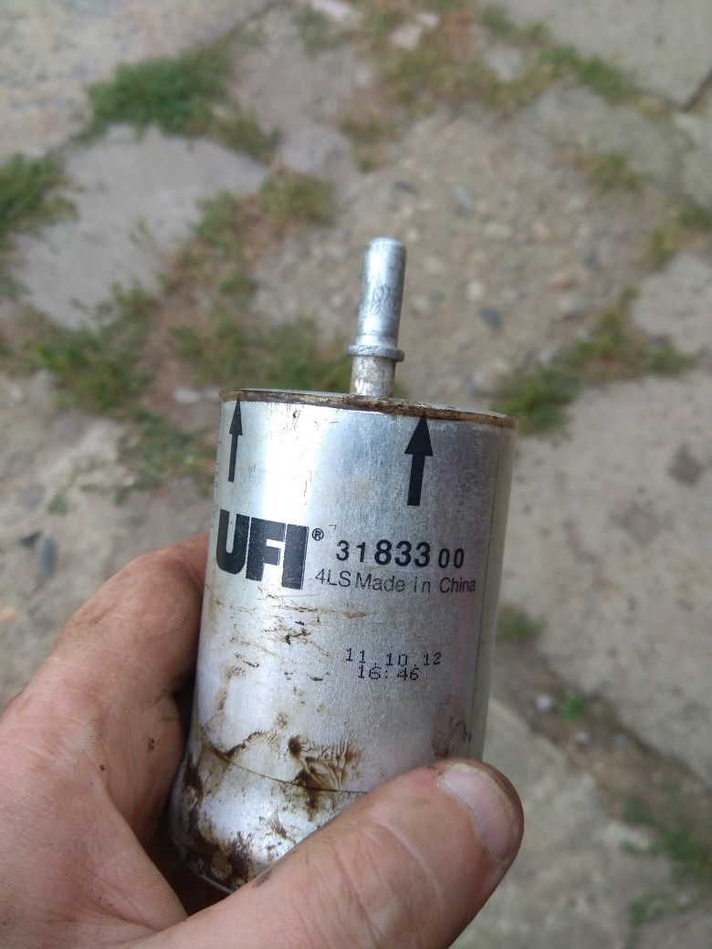

schta 8 Жалоба Опубликовано: 29 августа 2018 Топливный фильтр менял сам. Купил на Ыкзисте "оригинальный" фильтр задорого, когда рядом был "Юфи" в два раза дешевле. Открыл фирменную коробочку, а там - "Юфи".))) Родной фильтр тоже "Юфи". (Мексиканка 2013) Давление с топливной системы не спускал. Просто снял "выходной" бензопровод со старого фильтра и воткнул в него новый фильтр, чтобы бензин не сливался. Бензина бразнуло совсем чуть-чуть. (Старый фильтр распилил ради интереса - внутри фильтрующий элемент весь черный. Пробег 40 тык. Заправляю 95-й лукойл/роснефть) Поделиться сообщением Ссылка на сообщение Поделиться на других сайтах
