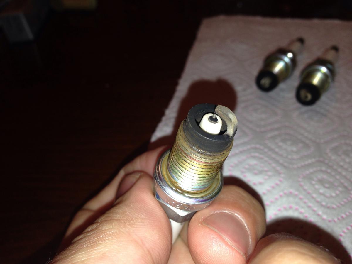

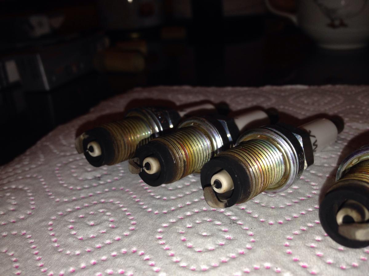

Свечки вроде в нормальном состоянии, что косвенно говорит о таком же нормальном состоянии мотора. Имеется небольшой черный матовый покров (похожий на сажу), думаю это следствие езды на "недопрогретом" двигателе на короткие расстояния. Бензин примерно 90% 98 лукойл/10% 98 шелл, БП и прочие враги. За последние 30 000 км  двиг съел 3-4 баночки присадки Castrol TBE.  ,  Что скажете мужики?

у меня почти такие же были,может нагара чуть меньше.
замена свечей каждые 30т.км.-явный маркетинговый ход наших....(не знаю как назвать),имхо
ну и естественно надо избегать коротких поездок.
наши люди в булочную на такси не ездят (с). :-)
@Sancheg,По свечам - выглядят достойно. Баночки? Х.з. Катализатор бы спросить....
есть инфа, что эта присадка катализатор убивает? Даже не думал об этом и не видел жалоб на нее...
@Sancheg,Не зря говорю. Некоторые производители прямо указывают на это. К примеру есть серия с номерками 1, 2 и 3. На одной точно ничего не сказано, на других есть.
замена свечей каждые 30т.км.-явный маркетинговый ход наших....(не знаю как назвать),имхо ну и естественно надо избегать коротких поездок
Хз, вчера разговорился с меном, убедил меня в том, что со свечами затягивать не стоит и лучше менять в положенные 30 000, так как многократно возрастает риск того, что свечу "пробьет" и вылетит катушка зажигания.
