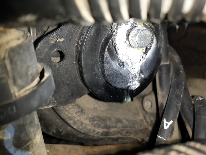

Менял свечи сломал сосок прокачки топливной рампы
Внесу свою лепту. Тоже сорвал злосчастный сосок, купил метчик М5, шурупчик, шайбу, резинку, сдёрнул воздухан в сторону, скинул плюсовую клемму, в шурик вставил метчик, нарезал резьбу, закрутил болт с резинкой с шайбой, открыл водительскую дверь (чтобы бензонасос заработал), накинул клемму - течёт, резинка не держит. Выкрутил болт, выкинул резинку, намотал нить тангит унилок (сантехники используют), закрутил, шайба плотно прижала нить, подключил клемму - всё впорядке!!!.Намазал сверху толстым слоем суперклея, для надёжности. Поезжу, посмотрил. А так: рампа 6000, прокладки на впускной 4 шт 1000р., прокладки на форсунки 400р., мне же обошлось всё в 150р.

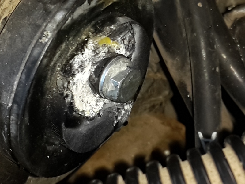

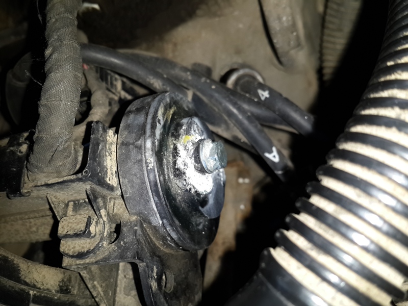

сегодня купил резинку - колечко совсем маленькое, выкрутил болт, поставил резинку, вроде не течёт.
Только как то хочу укрепить, чтоб от вибрации не открутился болт, либо по вашим советам супер клей с содой, либо искать эпоксидку для пластика.
На фото белое это остатки старого суперклея)))
машина до сих пор стоит....
