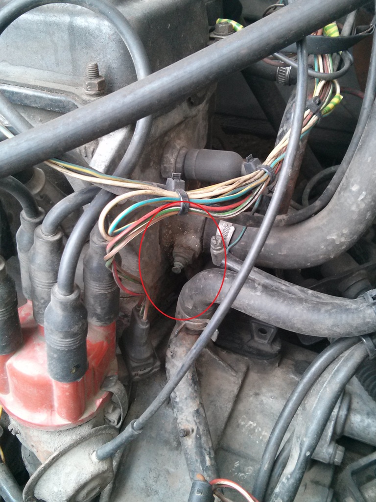

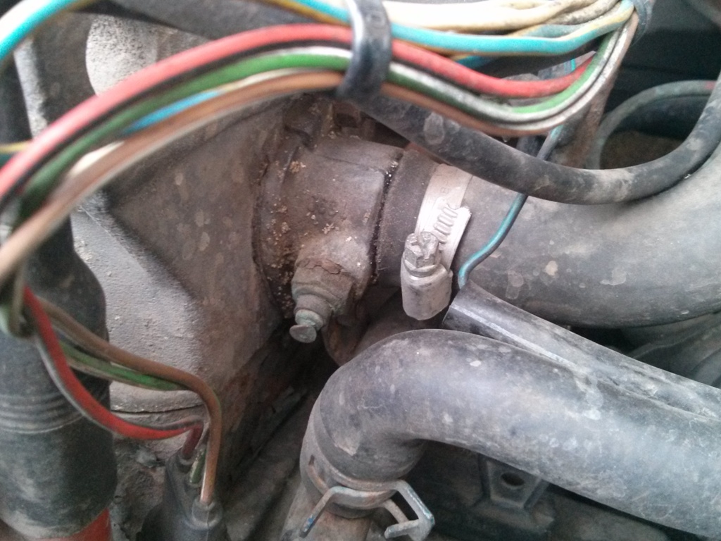

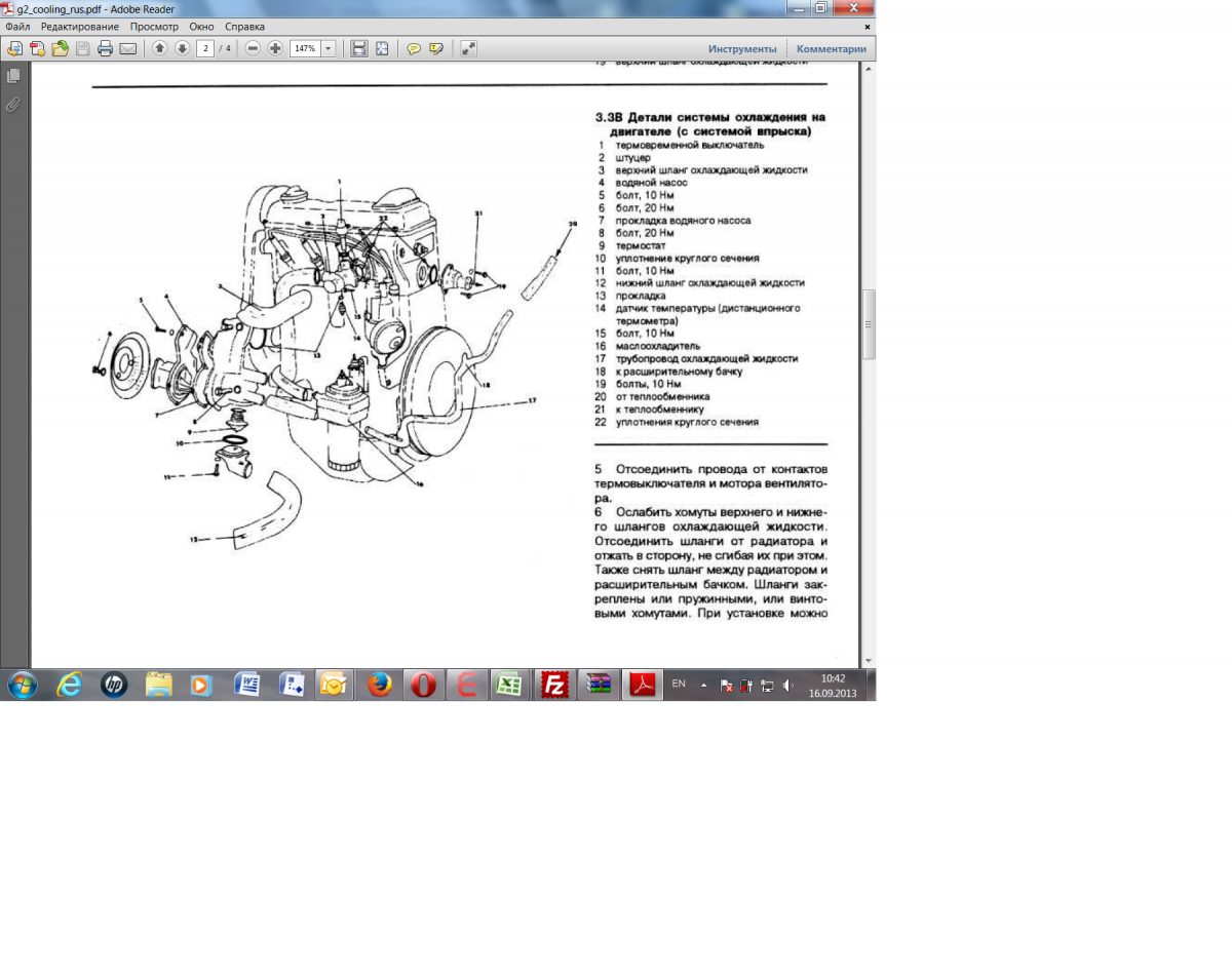

1. На фото собсно сам датчик температуры охлаждающей жидкости (по мануалу). Суть в том, что Джетку купил с пол года назад и этот датчик с тех времен небыл подключенным! Возле него нет никаких разъемов свободных. Непойму, и вроде все работает. Есть идеи?
А что у тебя на фланце сбоку головки блока над третьей свечёй ничего нет? Вообще проблема ХХ в карбюраторе. Сбоку у него такая чёрная хрень. В ней диафрагма резиновая, как правило рваная. Её задача - первоначальный запуск (первое положение воздушной заслонкии при запуске) и ХХ при прогреве (второе положение). Всё это элементарно регулируется. Ещё  участвуют подогрев коллектора(если есть, т.наз. "ёжик"), подогревающая спираль антифриза и спереди металлокерамическая "таблетка". Подушку карбюратора проверь, рваную заменить. Что помню. Вообще тебе книжка нужна с хорошим описанием карбюратора, по ней я сам делал.
Изменено пользователем Sergei36
Про "чёрную хрень". Она у меня както накрылась, ездил к специалисту он мне ее заменил она впринципе нормальная и карб он мне промывал прозванивал проводку. Сказал на будущее поменять ЭБУ т.к. на подходе он - поменял. "А что у тебя на фланце сбоку головки блока над третьей свечёй ничего нет? " а что там должно быть?)
А да что это всетаки за датчик который не подключен?)) Обведен кружком на первом фото.

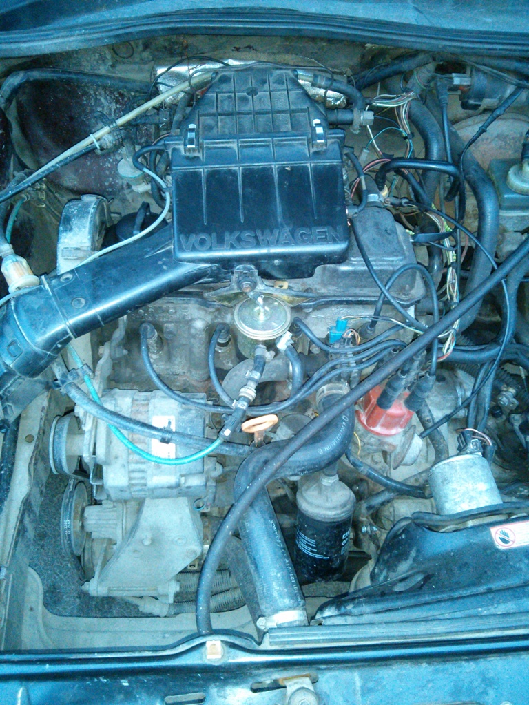

Сделай фото мотора целиком. Выход охлаждающей жидкости из головки в радиатор где? Вот в том фланце и стоят датчики температуры. Такого как в кружке не было.

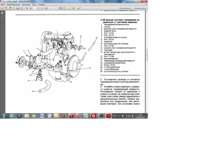

Нужено буквенное обозначение двигателя. Моторов 1.8 хренова гора. http://vwts.ru/vw_golf2_19e.html  В мануале про впрысковые моторы написано, что это датчик температуры дистанционного термометра, т.е. прибор в приборке. На ЭБУ работает другой, тот, что под номером 1 post-6207-0-74583600-1379314022_thumb.png

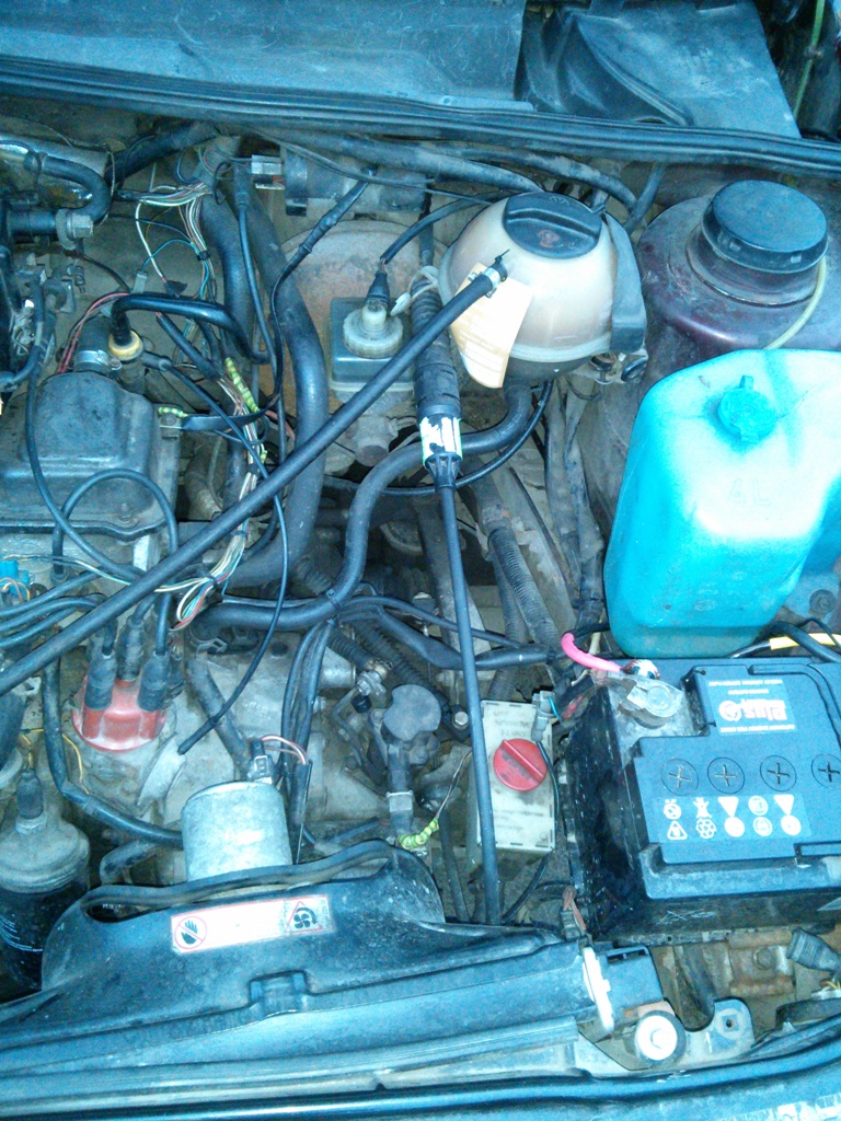

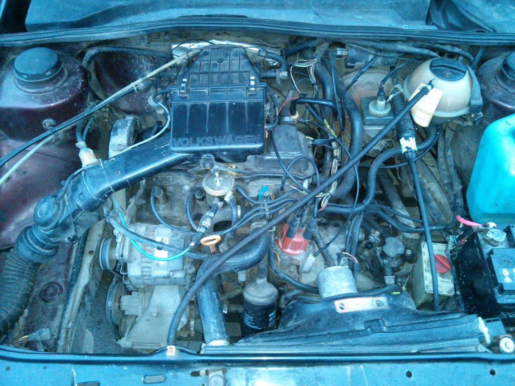

Собсно двигло
Возле трамблера 2 фишки, одна чорная вторая синяя. Снимай их, под ними датчики температуры 2-х контактные
Sent from my ТА-57
т.е. причина низких оборотов на холодную в этих двух датчиках? спасибо буду их смотреть, прозвоню
