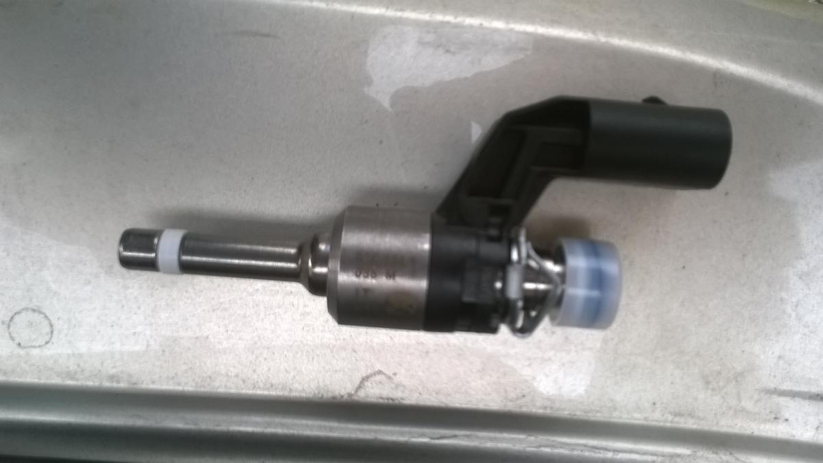

номер форсунки
топливная форсунка заменена, вибрации двигателя ушли, перешел на 98 бензин. Пока езжу. Всем успехов.
