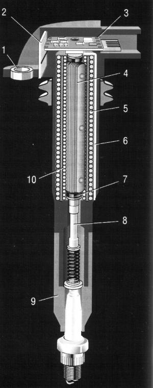

Вот,что нам говорит фольцвагеновская мурзилка
"Задачей системы зажигания является воспламенение рабочей смеси в нужный момент времени.Для этого блок управления двигателем должен определять для каждого режима работы двигателя УОЗ,энергию искры и длительность искрообразования..."
Теперь просто перечитайте,что я имел ввиду чуть ранее )))
ЗЫ. А вообще - я уже 4 катушки поменял, если что))) Уж знаю как они работают  "пробитые"  под нагрузкой и в спокойных режимах.
Изменено пользователем mars73
Вы точно знаете, что на средних и высоких оборотах напряжение искрообразования выше, чем на холостых? Если так, то согласен с Вами. Я такой информации к сожалению для себя, не нашел. Был уверен что на разных оборотах меняется частота и момент подачи искры, а вот напряжение в каких пределах изменяется? Если это не так (напряжение, скажем почти не меняется) то причина в другом. Да, и ведь после того как двигатель был заглушен и заведен вновь, он стабильно заработал во всем диапазоне оборотов, катушка же не могла сама починиться, если ее пробило. И, спасибо, что с пониманием отнеслись к моему замечанию по поводу правописания этого "трудного" слова.
Да, так и есть.
Я же привёл дословную выдержку из официального документа от VWAG по Сервис-тренингу  № 253 " Система непосредственного впрыска бензина Bosch Motronic МЕD7. Устройство и принцип действия."
Это система, которая ставилась на атмосферные FSI двигатели концерна .
 Принципиально систем зажигания  на 1.4TSI-2.0TSI ( BM MED 9.5. и 17.5) ни чем не отличается от приводимой в пример. Система зажигания с индивидуальными катушками с выходными каскадами.Индивидуальная катушка, представляет собой трансформатор, преобразующий низкое напряжение первичной цепи в высокое напряжение вторичной цепи, необходимое для образования искрового разряда, которое необходимо для поджигания ТВС в цилиндрах.
 В контроллере ЭБУ MED есть микропроцессор с блоком памяти  в котором хранится трехмерная характеристика зажигания. По этой характеристике, а также по сигналам различных датчиков (датчик частоты вращения двигателя,датчик нагрузки двигателя, датчик температуры,датчик угла опережения зажигания и т.п. ) устанавливается начальный угол опережения зажигания и производится вычисление текущего (необходимого для данного режима работ ДВС) значения угла опережения зажигания и значение низкого напряжения на первичной обмотки катушки зажигания. ..Только вот какое оно в абсолютных цифрах - не знаю..Знаю- разное.
