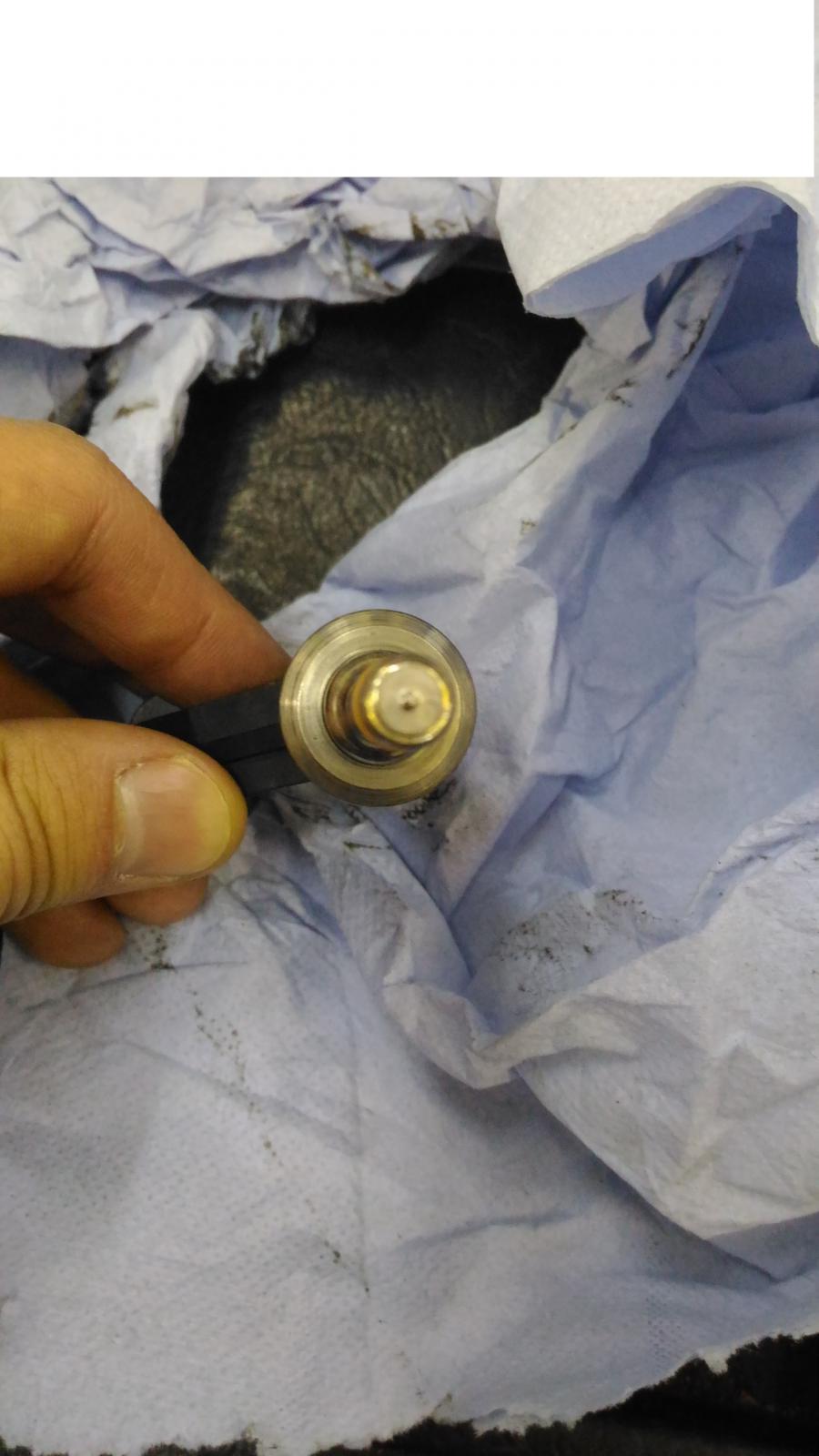

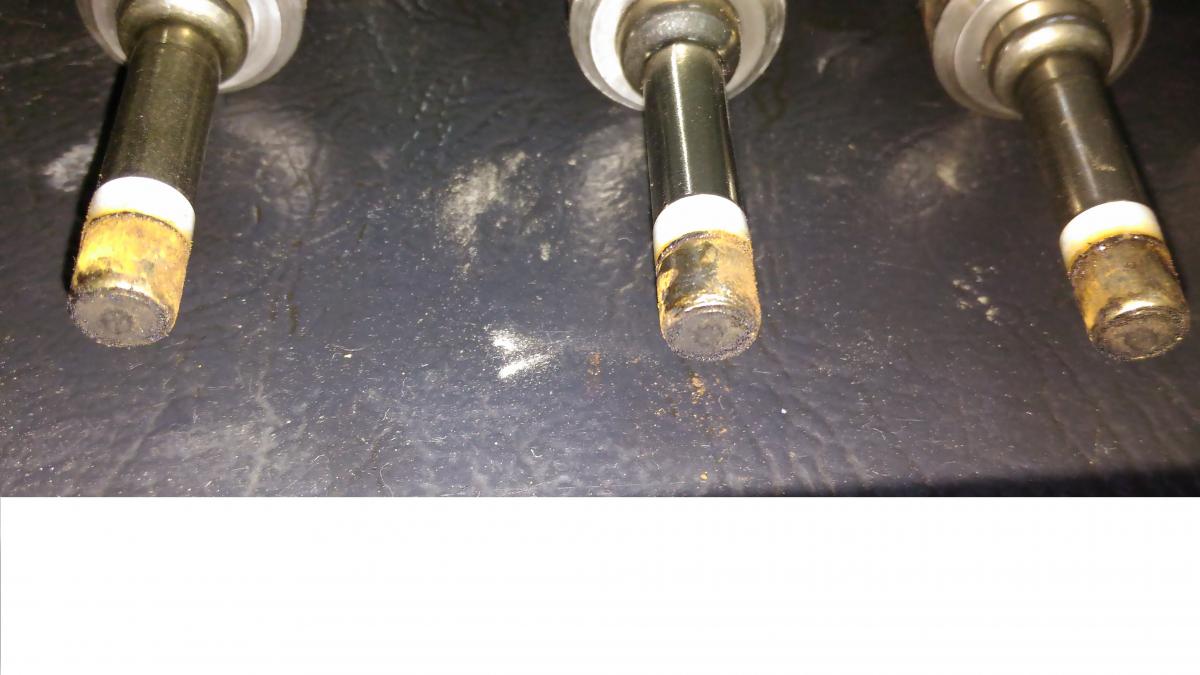

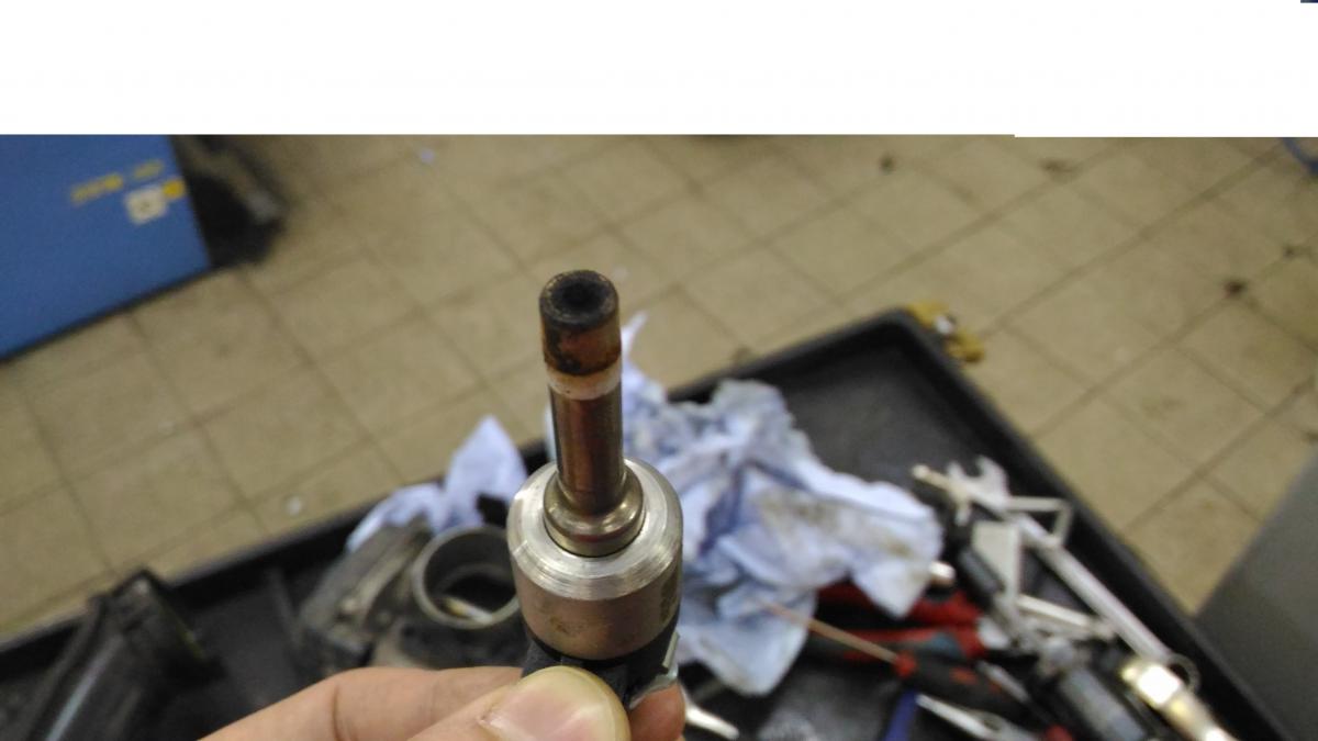

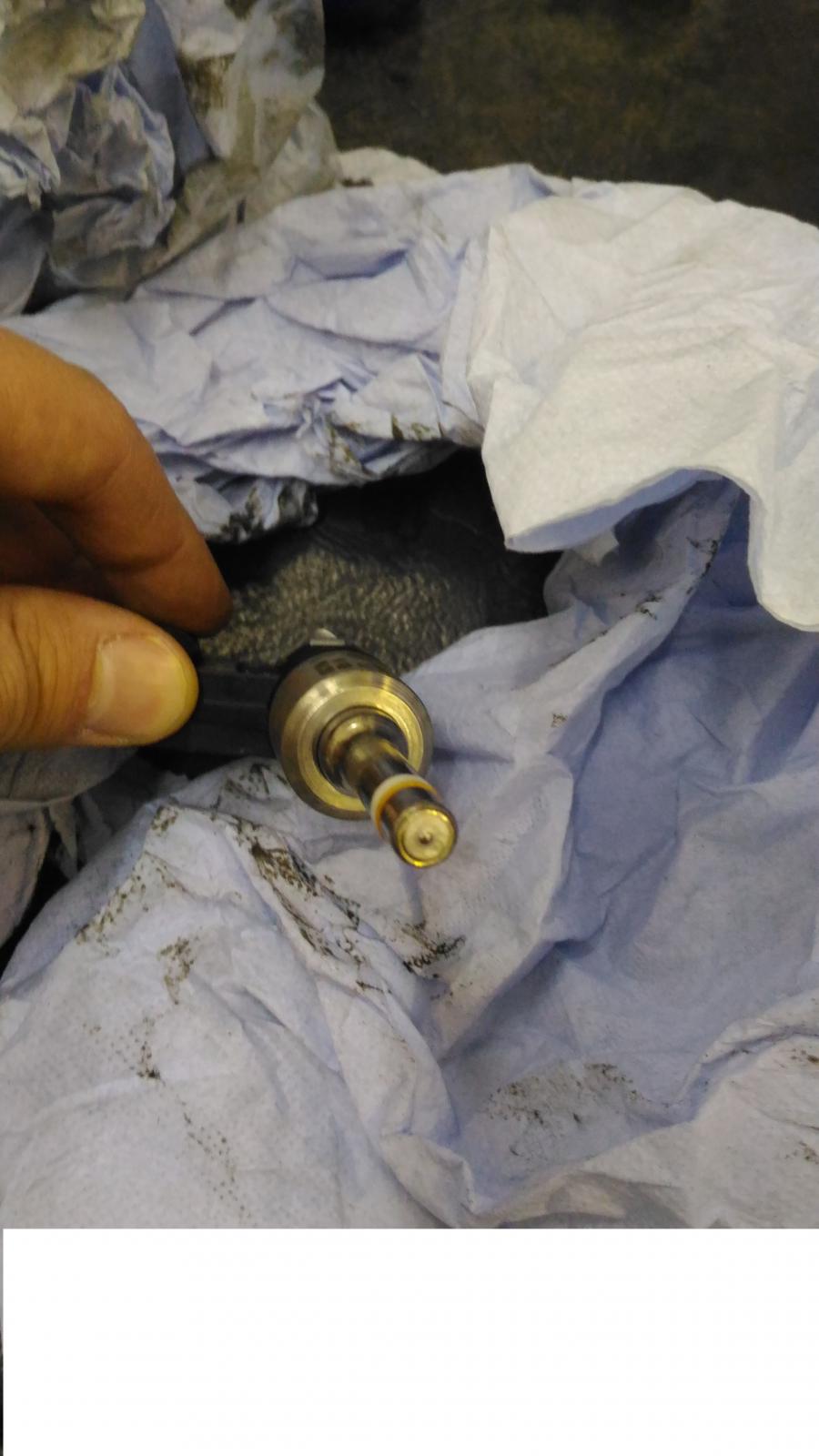

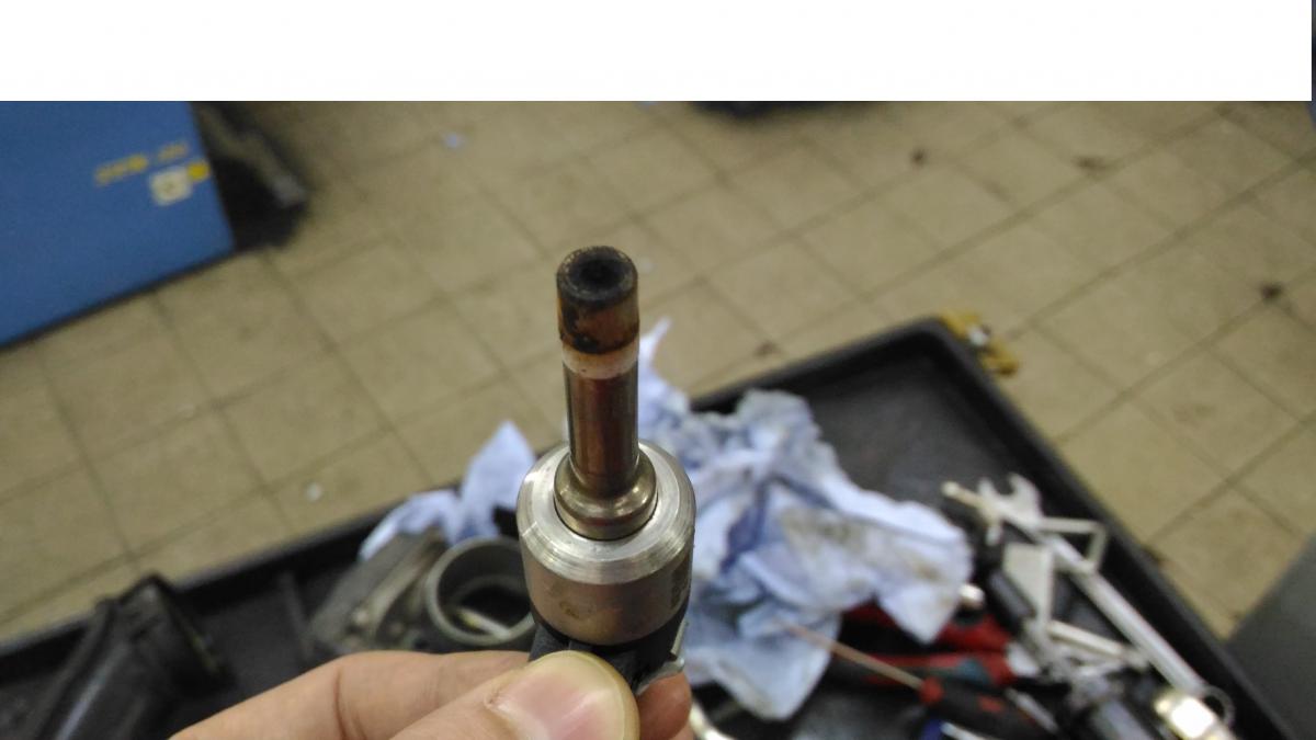

В общем, чем все закончилось. поехал в VW центр Север. Там диагностику сделали за 1100. Сказали надо мыть форсунки, но другим способом нежили когда меня пытались развести. сняли форсунки, поместили в ванночку и ультрозвуком их в течение 30-40 минут чистили. Сказали, что это более эффективно нежели мыть на двигателе. Еще предупредили сразу, что чаще машины снова возвращаются и тогда проверяем каждую форсунку смотрим какая хуже работает и ее меня по гарантии. При мне вернулся Тоуран, с той же проблемой ему будут заказывать форсунку, сказали у него недавно мыли, не помогло. А передомной другой машине форсы мыли. Что изменилось в работе двигателя: заметно приёместей стал,средний расход с учетом пробок по Москве 8,2 утром и вечером нормально или нет не знаю.Двигатель стал работать ровнее, но на хх оборотах (600 об/мин) на горячую слегка потряхивает, но не так как раньше. Норма это или нет не могу сказать.  Как у тех чьи машины исправны??? На данный момент проехал 200 км пока вроде все нормально.
Изменено пользователем Siemens
Фото до и после промывки. Заправлялся на Shell все время, теперь туда не ногой. Соберу все документы и фото отправлю в Роспотребнадзор, а За рулем и Шелл. Может кто желает присоединиться (если была проблема с топливной системой после заправки Shell)?

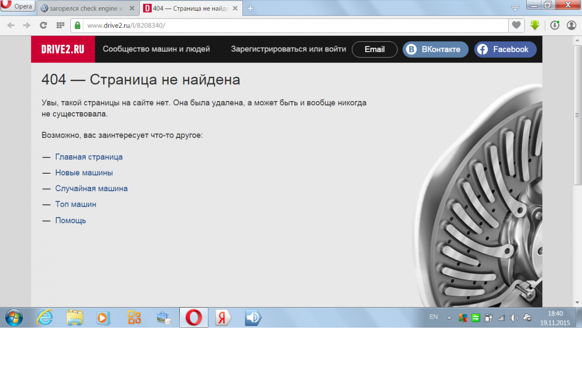

По ссылке на фото вижу вот это
Изменено пользователем udaff
Да, удалил эти фото с drive2, так ка не вижу смысла там писать. Если интересно могу выложить здесь фото свечей.

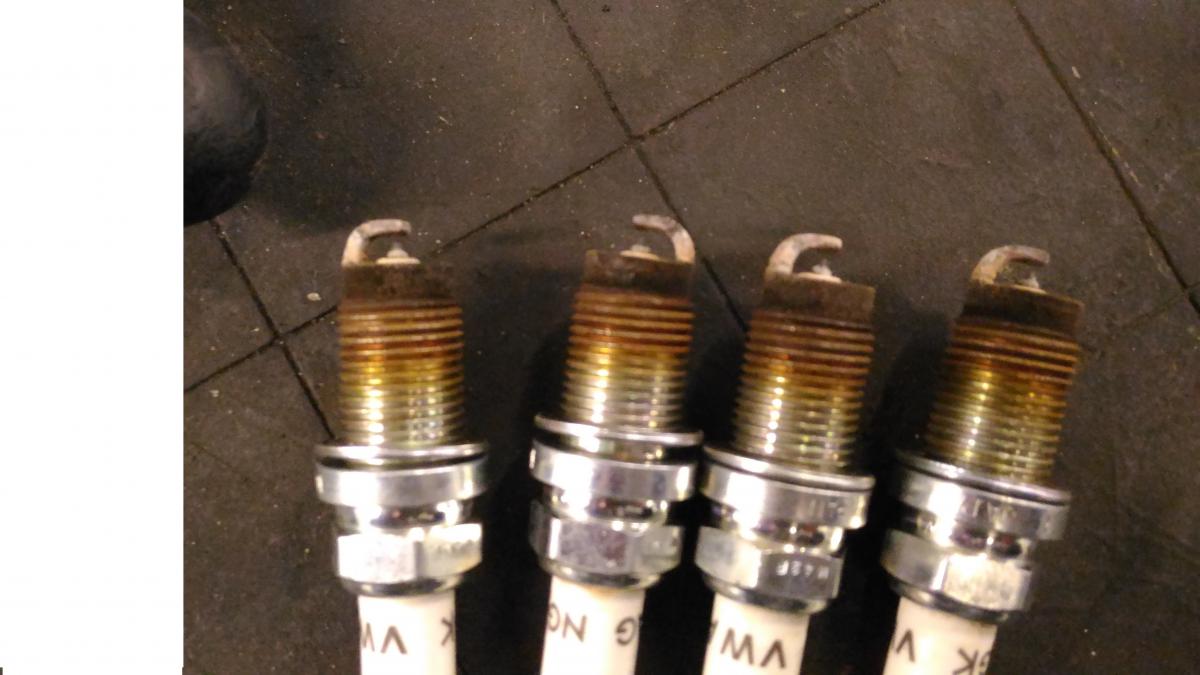

Свечи, пробег 24800, двигатель САХА 1,4 122 л.с.
Я полагаю, здесь две причины:
1) Топливо не очень хорошее;
2) Московский режим езды пробки, пробки и пробки. Двигатель вечно на хх оборотах, нет нормального охлаждения и нормального сгорания топлива в камере.
Белый налёт бросается в глаза.Мы только что обсуждали подобную проблему."Вася" есть?
