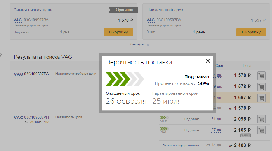

Второй вроде как новее, у нас судя по всему не продается ибо в наличии нет нигде.
И ещё. Некоторые поставщики, не желая сбрасывать свои позиции указывают типа такого
Как правило заказ они не выполняют, даже если процент отказа будет меньше.
