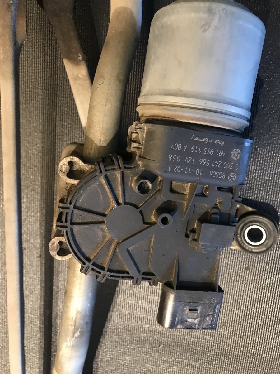

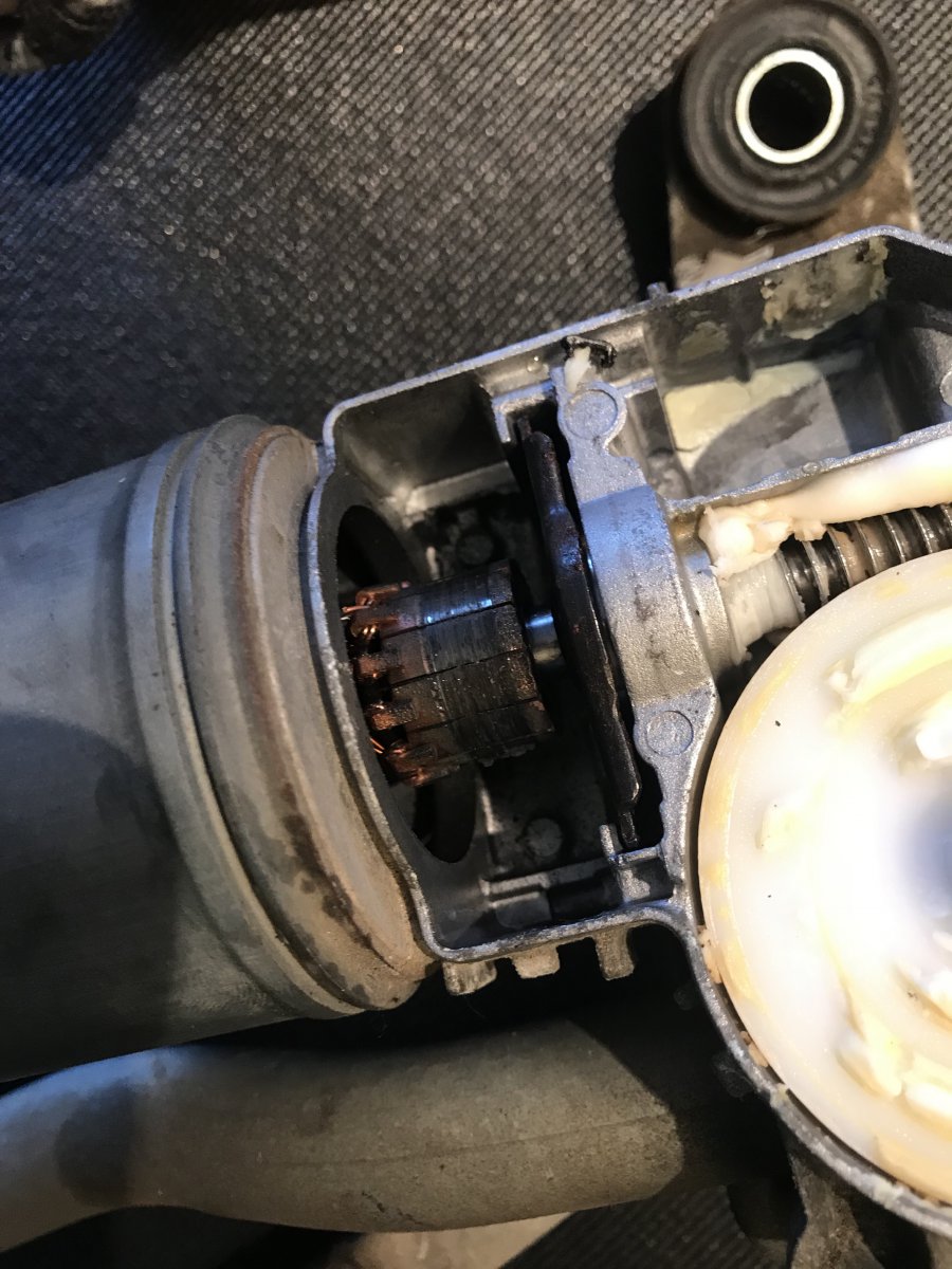

Понял в чем косяк, это я мотор не тот купил, для мк5 нужен другой, а я купил для мк6, а по внутреннему наполнению они разные, хотя и крепеж и фишка все идеально подходит. Теперь осталось выяснить какой же мотор покупать под мк5.

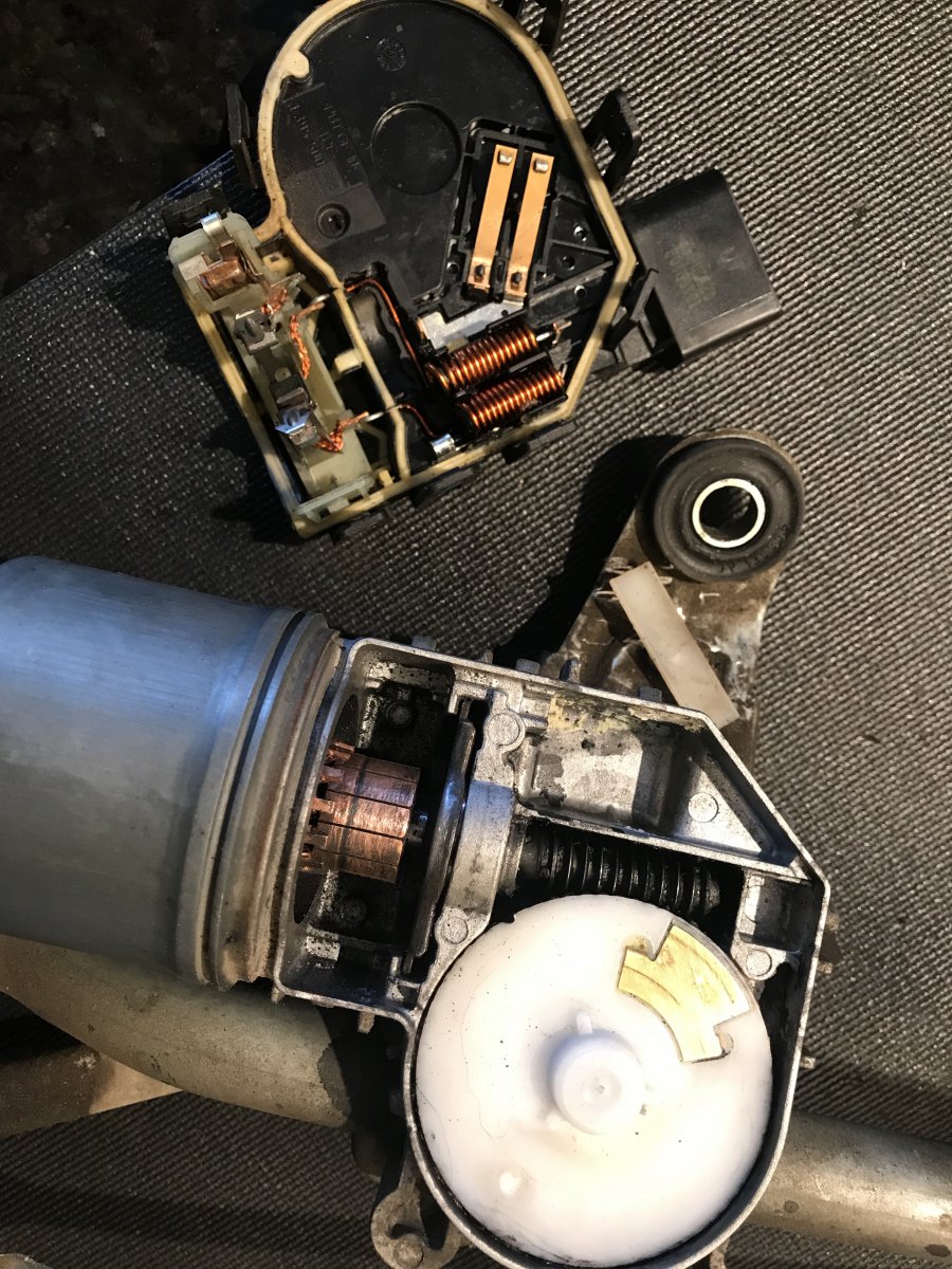

Такая же проблема. Решил разбором и заменой смазки. Все прекрасно работает.

Какую смазку использовали?
Графитовую, пшикнул из баллончика. Думаю силиконовая тоже подойдёт.

Подниму (вынужденно) тему.
В общем, приключился в нашем регионе ледяной дождь, все на...н позамерзало и обледенело.
Жене надо было срочно воспользоваться машиной (Jetta 5, уточню). И судя по всему, она решила включить примерзшие намертво дворники. По ее словам, они дернулись пару раз и все...
Вечером решил посмотреть, в чем проблема (еле дополз по гололеду до авто:)). Трапецию только недавно менял, она полностью рабочая. Омыватели работают.
Включил дворники- стоят глухо. Руками двигаются относительно легко, трапеция работает, следовательно. Слышна работа моторчика (предохранитель цел, блин, а ведь он должен был сгореть по хорошему). Судя по всему, срезало зубья на шестерне... никакого движения не видно сквозь прорези жабо.
Надо лезть разбирать все это хозяйство. Блин, самая погодка для этого...
Вопрос - кто нибудь менял шестерню? Или редуктор? Или там только целиком с мотором можно найти узел?
Какие есть варианты? И если менять моторчик с редуктором целиком, говорят нужна адаптация с подключением Ваг-комом?
Прошу помощи.
Изменено пользователем Brown
Если моторчик работает,предохранителю гореть незачем.
Или зубья,или смещена ось мотор-червяк относительно шестерни.
Нужно разбирать,смотреть,или замена.
Как то в ледяной дождь я даже в Джетту дверь открыть не смог,поехал на работу на автобусе,хорошо,что это в Новороссийске было,быстро всё оттаяло,в тот же день.
32 минуты назад, iborg сказал:
Да это понятно, просто в таких случаях, прежде чем срезать зубъя и вообще двинуться при замерзших или заклинивших стеклоочистителях, моторчик должен испытывать перегрузку, для недопущения чего предохранитель бы вроде и предназначен.
Ну что есть то есть. Понятно, что снимать надо все, в любом случае.
Я подорзреваю срез зубьев. Кто нибудь заморачивался разбором редуктора, ремонтом узла? Или найти редуктор и поменять отдельно от мотора не получится? Просто при замене мотора грозят сбоем настроек и необходимостью переаадаптации нового мотора. А для этого нужен ваг-ком и т.п. т.е, сам моторчик не адаптируется, целый геммор в общем

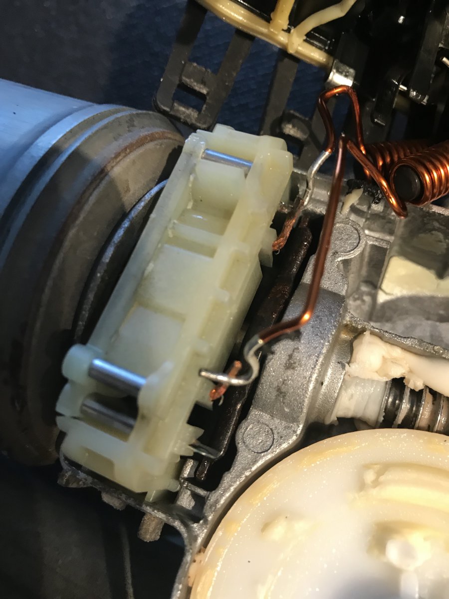

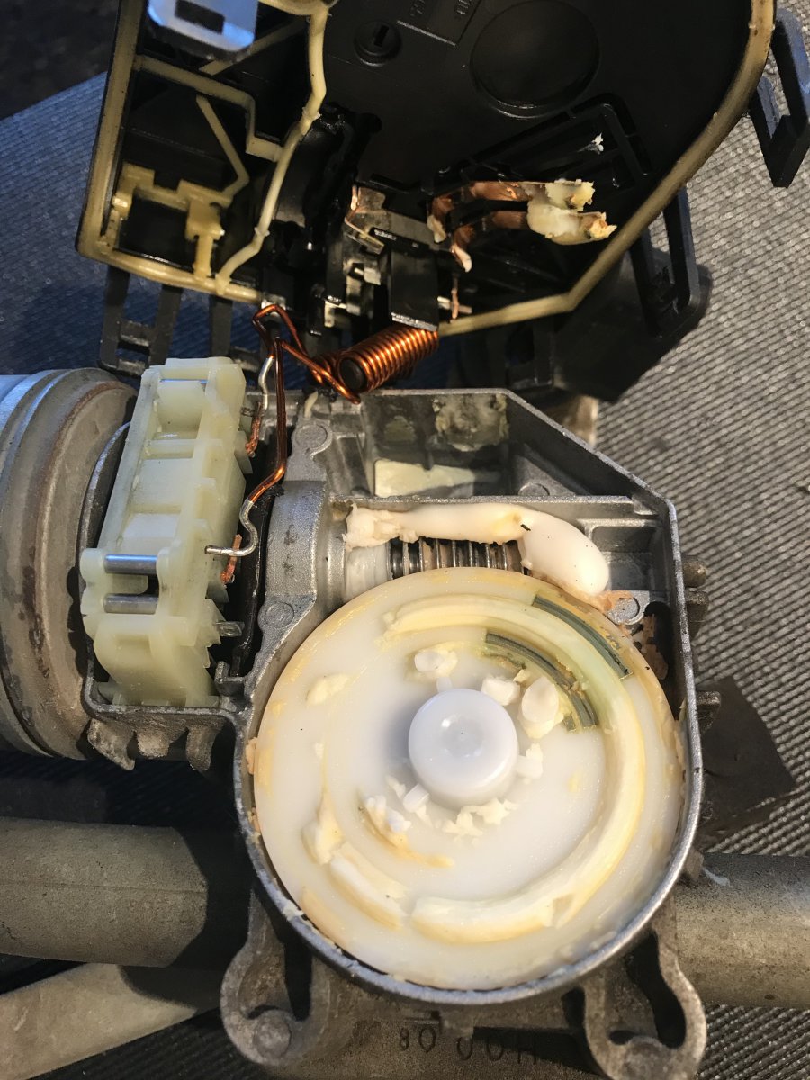

Я думаю,вряд ли зубья,не срежет червяк их,скорее отойдёт(на оси смешные подшипники,если смотреть по фоткам выше)
И перегрузки не будет,просто звук,как веннтилятор компа не по центру
