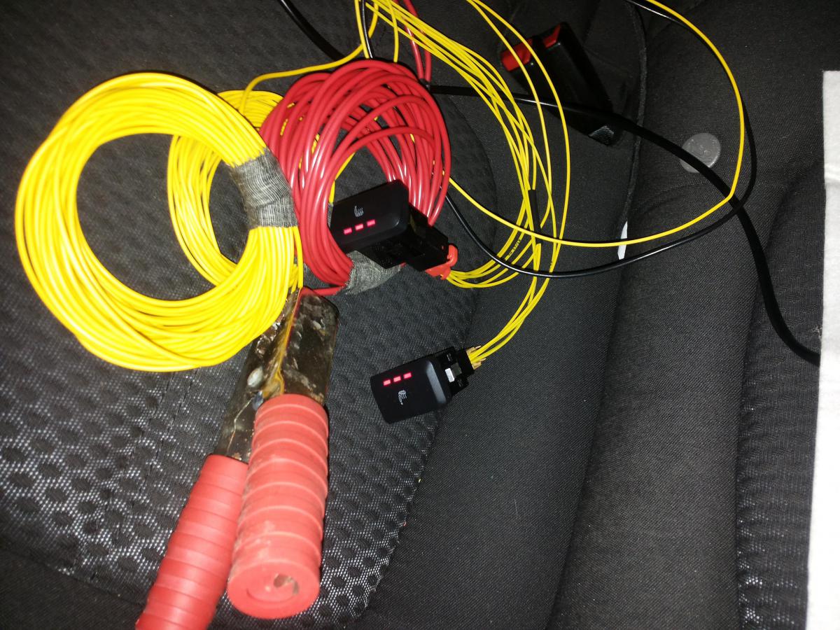

Осталось проложить жгут проводов и установить кнопки согласно задуманного плана.
(прокладка жгута пока откладывается т.к. паралельно будет установлено RDKS и подсветка крутилок на воздуховодах) подогревы в спинки поставил.

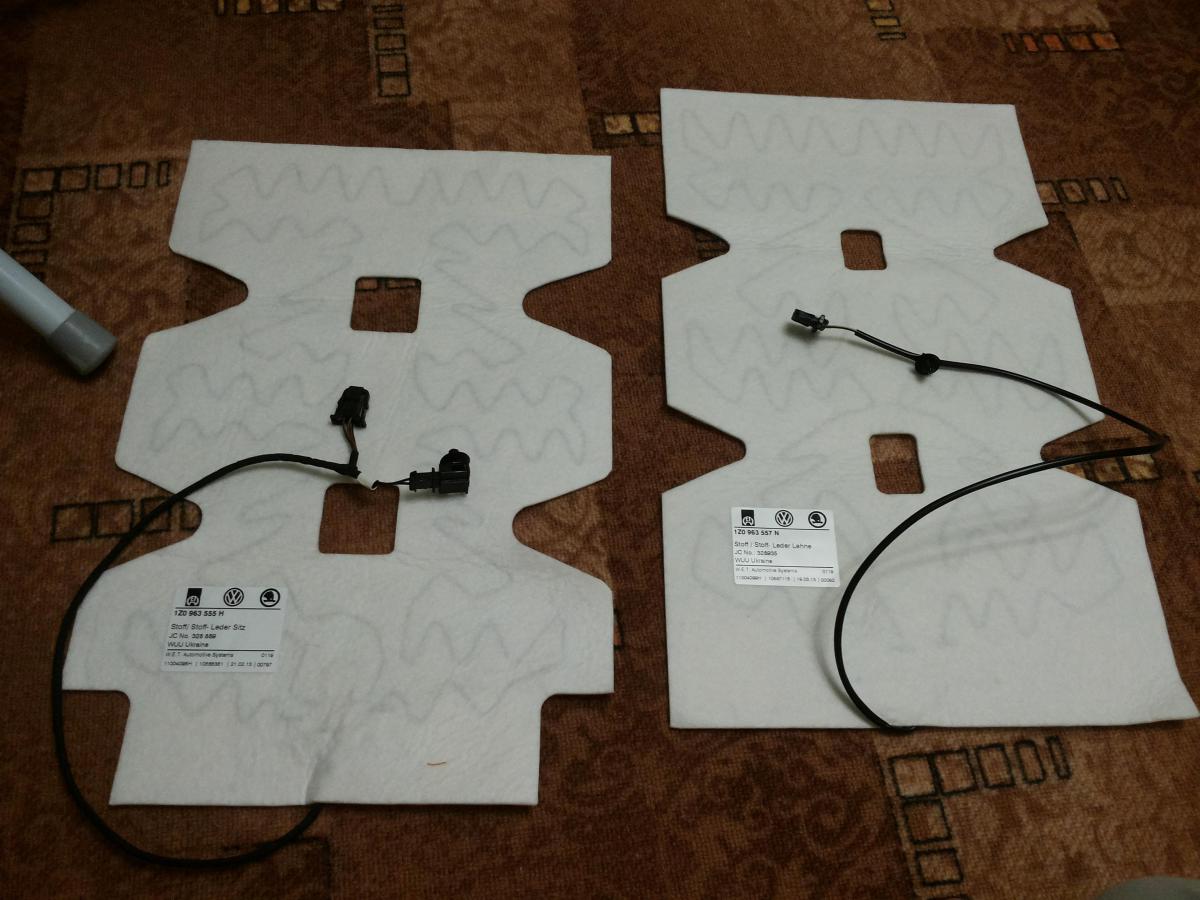

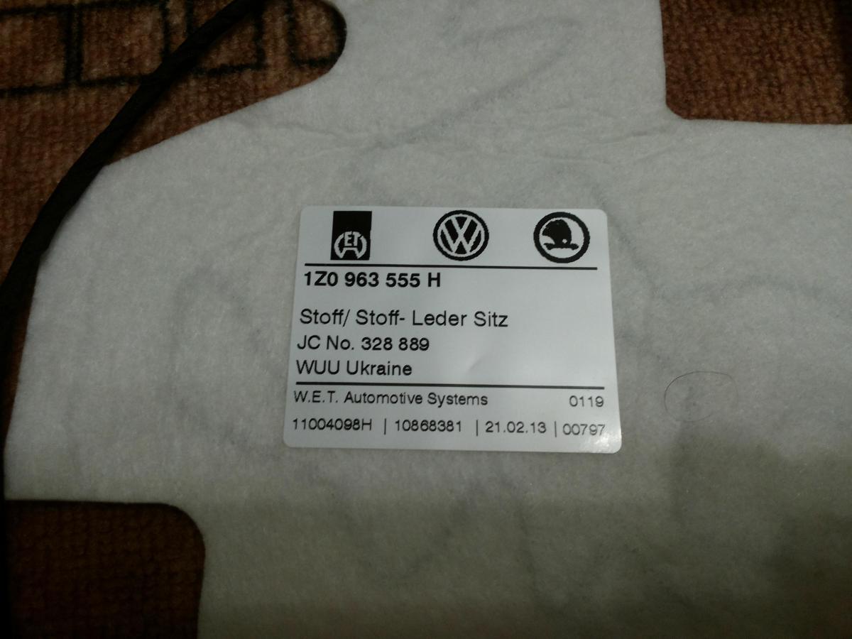

5 сами подогревы в сидения от шкоды

Подключение
подключение блока управления.pdf

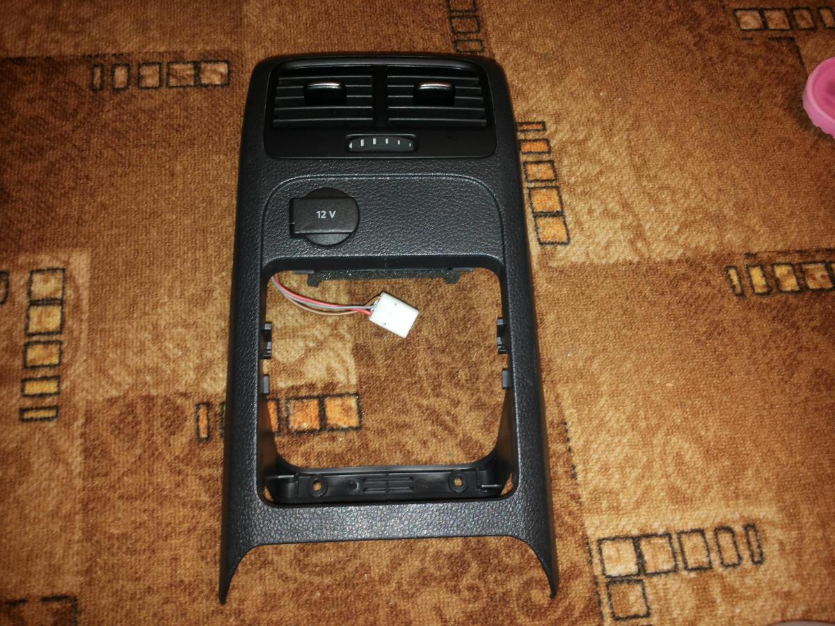

Накладка подлокотника куда будем ставить кнопки
Хочу поставить кнопки примерно так (побокам кнопки в центре розетка)

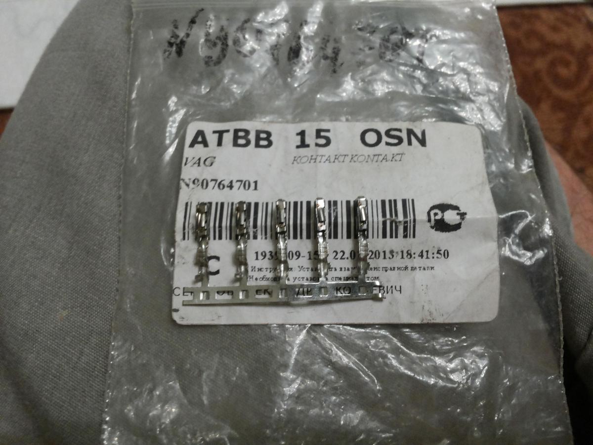

Пины для разъема кнопки

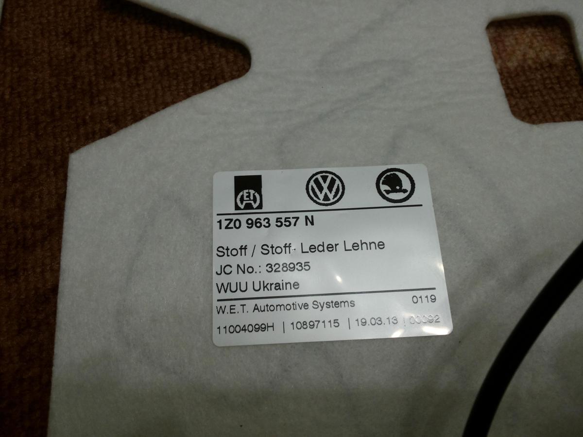

Подогревы спинки и сидения надо по 2 штуки
post-11108-0-25714800-1387037591_thumb.jpgpost-11108-0-77859800-1387037594_thumb.jpgpost-11108-0-99357400-1387037597_thumb.jpg

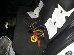

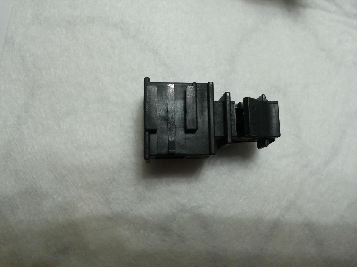

Корпус разъема для подключения подогревов

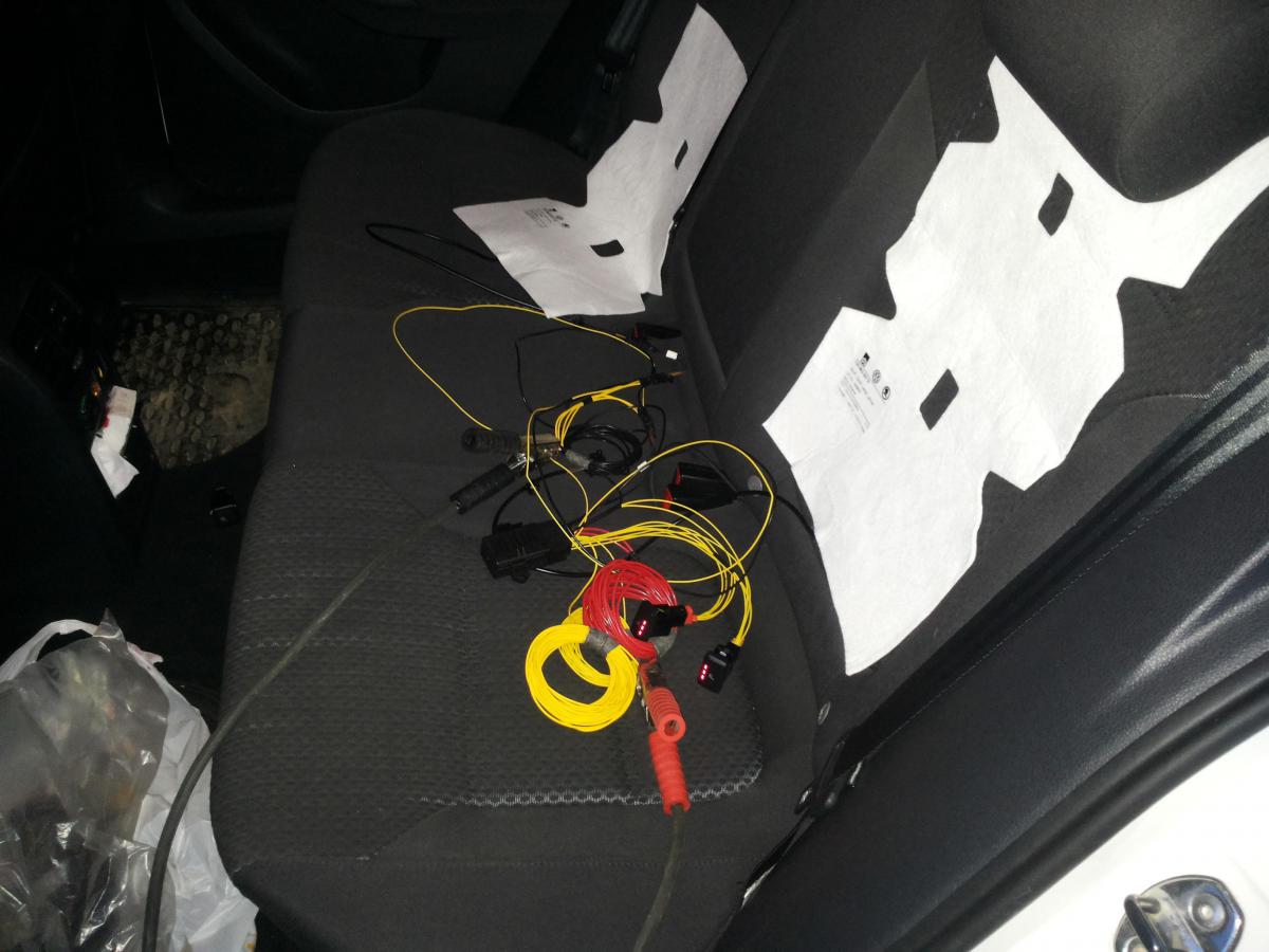

Дозаказал провода, изоленту и пины.

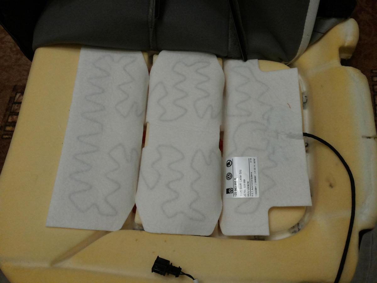

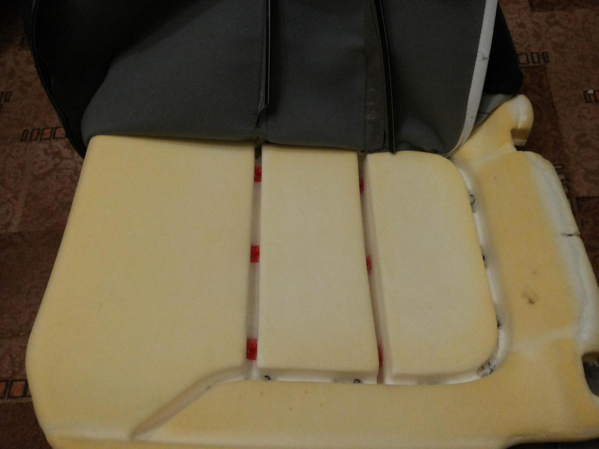

и Установил подогрев в подушку заднего сидения

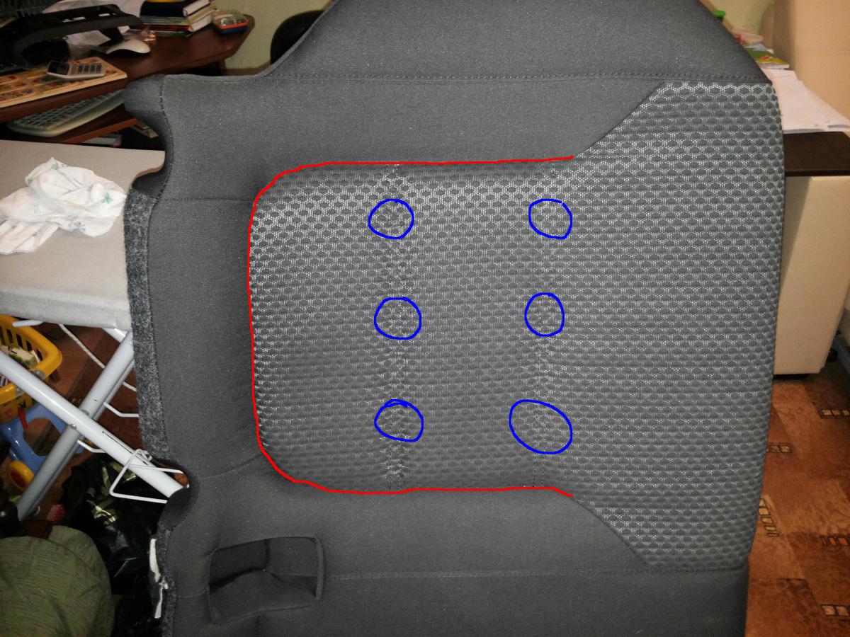

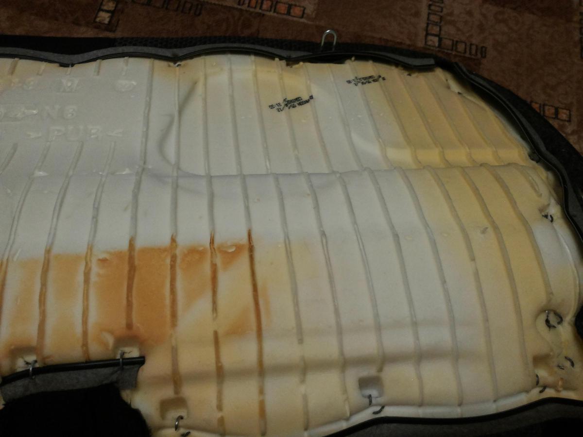

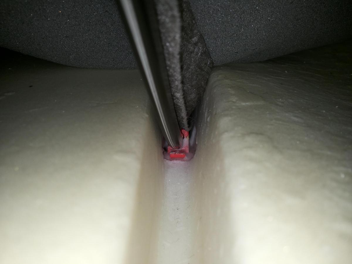

По красной линии идет спица которая прикреплена кольцами (особого труда снятие и установка колец не потребовала)
В синих кругах имеем пластиковые пистоны поторые держат натяжители
Сначала снимаем сидение несем туда где тепло.

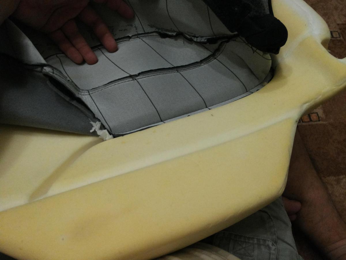

Переворачиваем и разгибаем мерталлические кольца до отверстий ремней безопасности
Далее стягиваем на верх чехол и отсоединяем кольца от спици обозначенной красным на первом фото
Я отсоеденил наружную и заднюю часть
внутренние натяжители держаться на пластиковых зажимах их надо разжать, а при обратной сборке они легко защелкиваются

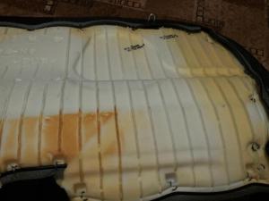

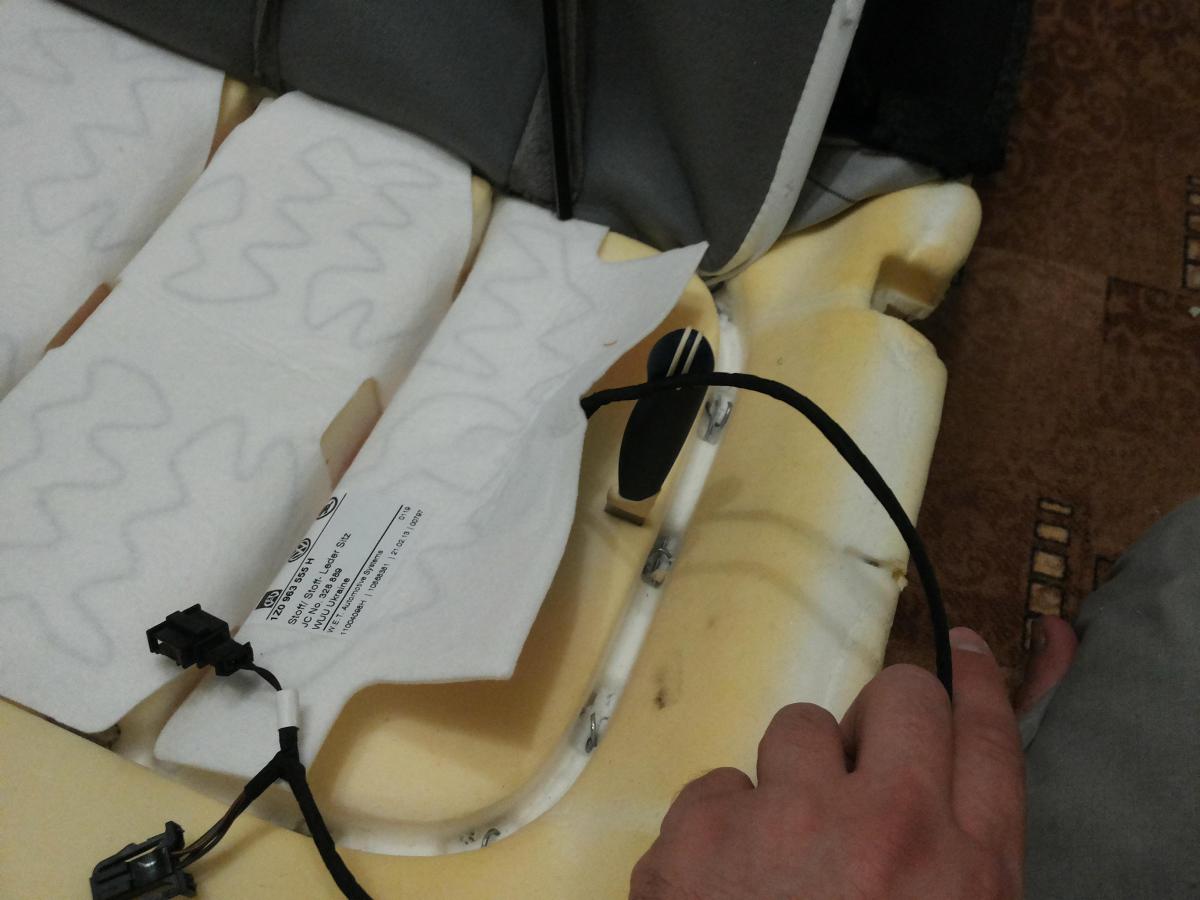

Теперь примеряем и устанавливаем обогрев

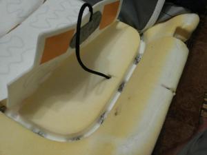

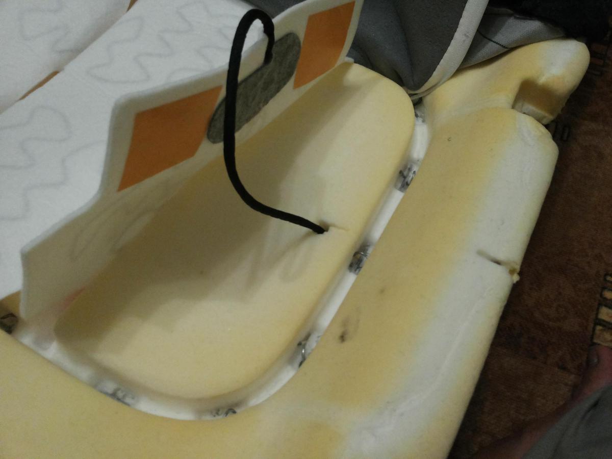

Прорезаем отверстие в поролоне сидения и протягиваем проводку
И собираем все обратно.

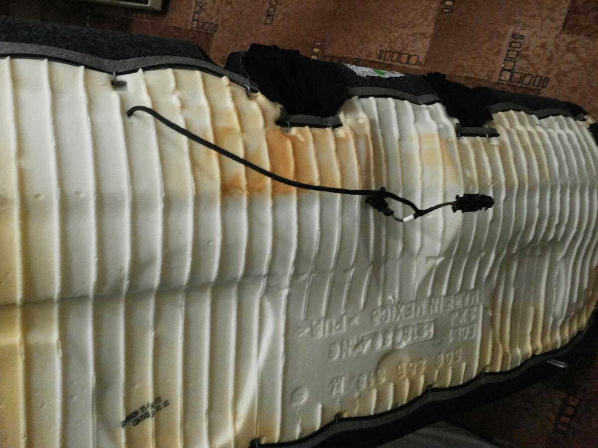

post-11108-0-41688800-1387480947_thumb.jpg провод от подогрева подушки.
Далее делаем другую сторону и позже переходим к спинке
Установка подогревов в спинки сидений прошла отлично.
На сторону с подлокотником времени ушло больше немного не удобно
массу от подогревов закрепил на штатную массу за правой боковиной в багажнике.
