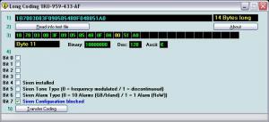

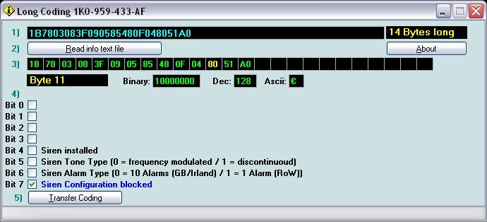

Ребят, у меня не срабатавает звуковое подтверждение при постановке/снятии с охраны штатной сигналки. Васей галки поставил где надо, даже в бортовике появилась графа "Звук при постановке/снятии с охраны". Все равно не работает. Джетта 6 Сочи Эдишн 2013года....
@Валерий Невролог,А зайди в тест исполнителей и там проверь работоспособность колокольчика, или может не все включил васей(сирена заблокирована)
Только это отдельный блок комфорта на авто до 2010года, но суть ясна я думаю :child:
