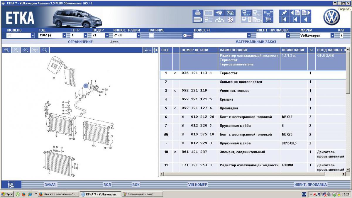

Korvin 4 Жалоба Опубликовано: 6 февраля 2014 Поставь перед радиатором картонку,температура должна подняться и печка греть лучше. Да это я уже сделал... теплее конечно стало, но недостаточно.. Я вот местонахождение термостата никак не найду. Завтра закину фото "под капотом", может кто найдет... Поделиться сообщением Ссылка на сообщение Поделиться на других сайтах
PEEFAGOR 0 Жалоба Опубликовано: 7 февраля 2014 У меня стоит возле помпы,у тебя скорее всего там же.Фотографируй не просто двигатель крупным планом,а толстые патрубки которые идут от радиатора к двигателю,особенно там где они примыкают к движку. Поделиться сообщением Ссылка на сообщение Поделиться на других сайтах
Korvin 4 Жалоба Опубликовано: 7 февраля 2014 У меня стоит возле помпы,у тебя скорее всего там же.Фотографируй не просто двигатель крупным планом,а толстые патрубки которые идут от радиатора к двигателю,особенно там где они примыкают к движку. Ок.. Поделиться сообщением Ссылка на сообщение Поделиться на других сайтах
aas 85 Жалоба Опубликовано: 7 февраля 2014 (изменено) @Korvin, он ? Изменено 7 февраля 2014 пользователем aas Поделиться сообщением Ссылка на сообщение Поделиться на других сайтах
Korvin 4 Жалоба Опубликовано: 7 февраля 2014 @Korvin,термостат.JPG он ? Похоже на него.. Поделиться сообщением Ссылка на сообщение Поделиться на других сайтах
