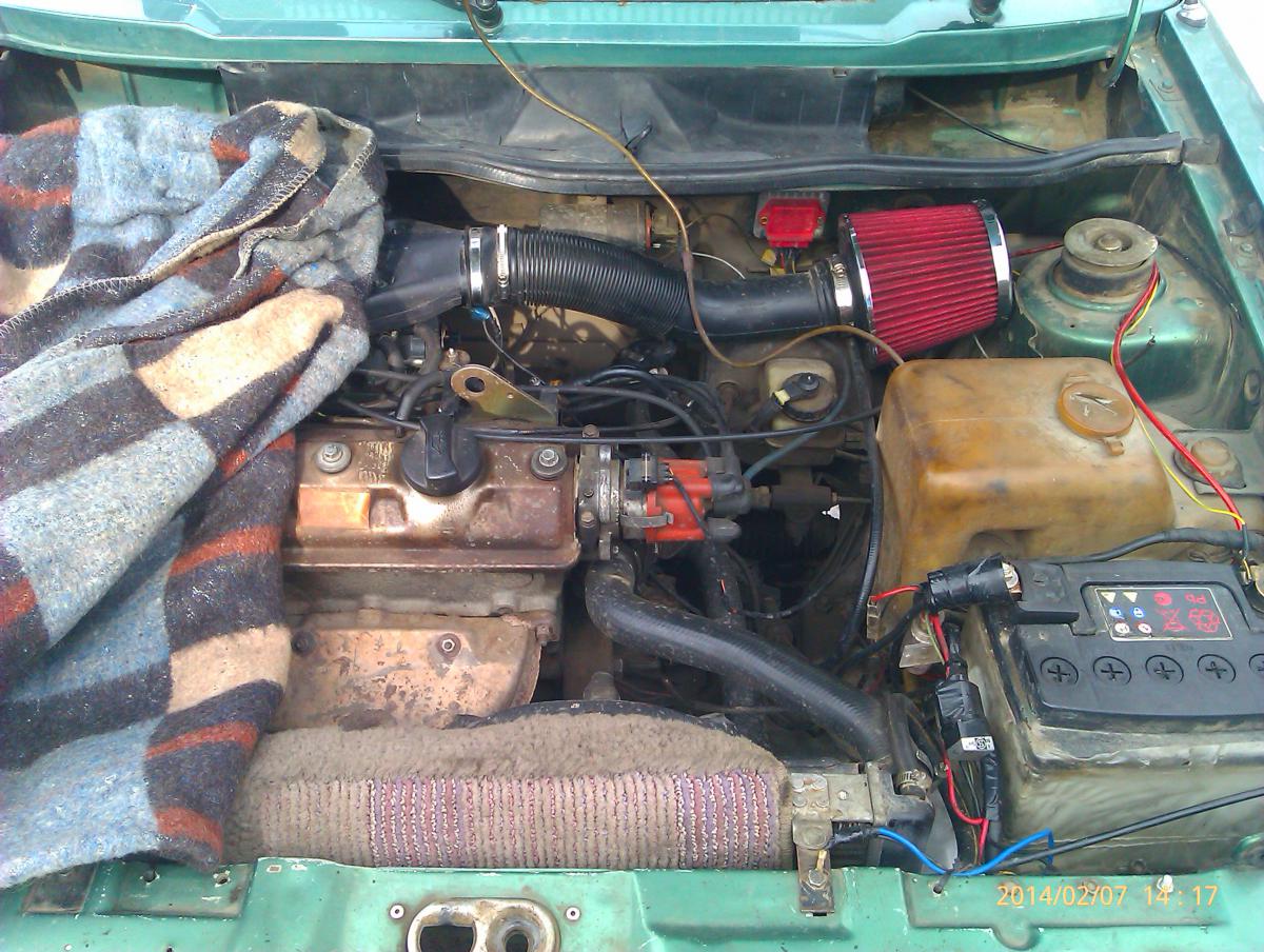

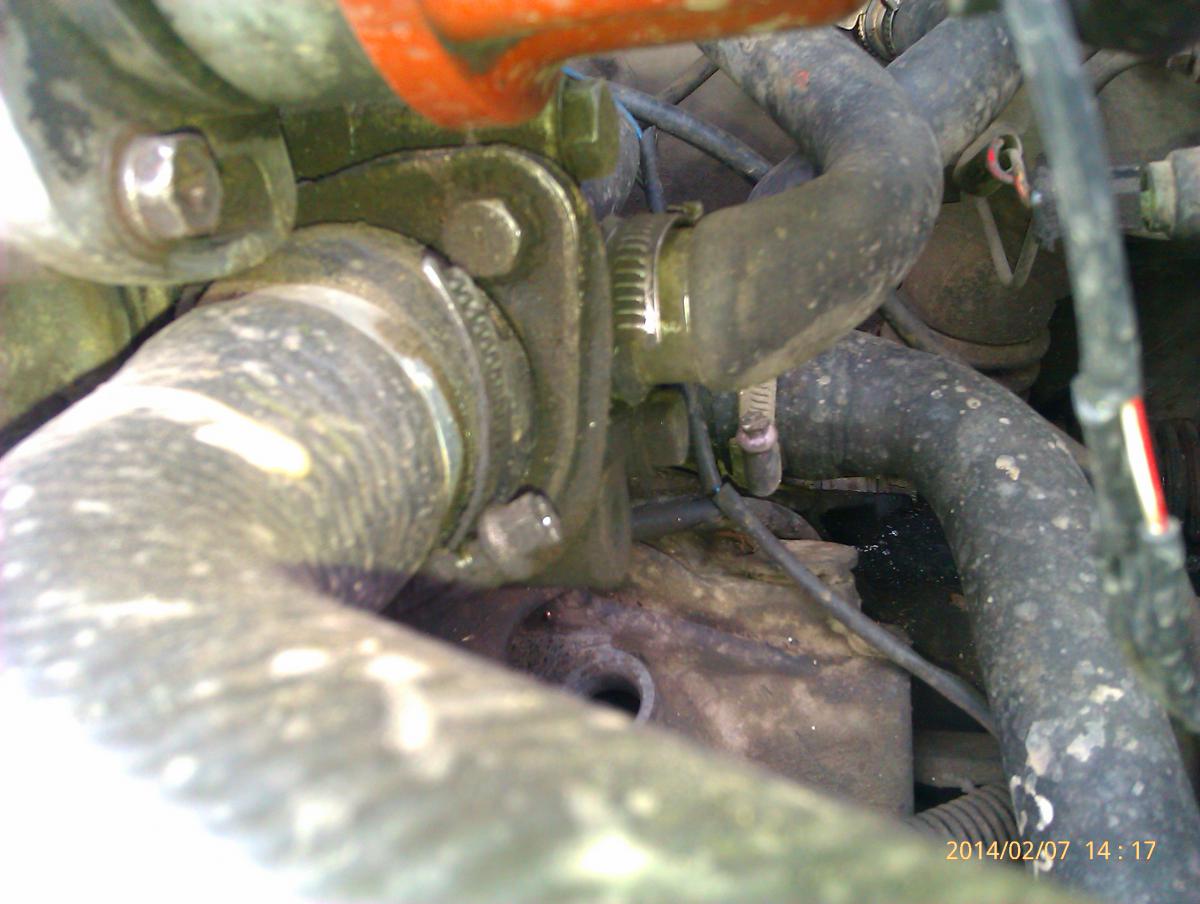

Я так понял термостат под трамблером надо искать? На крупном плане толстый патрубок с радиатора (верх), тонкие-один на печку, второй на двигатель

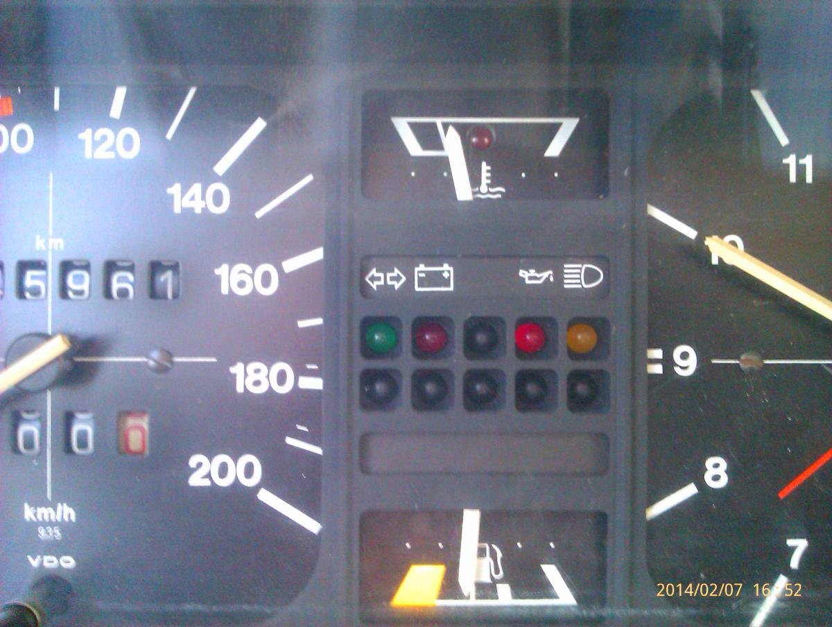

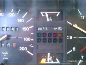

Кстати, вот в этом положении стрелки срабатывает вентилятор:

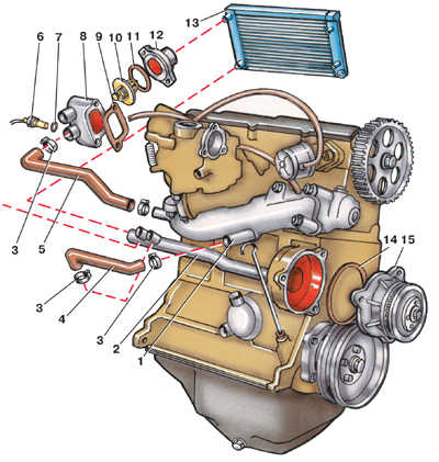

Я думая что где толстый патрубок  крупным планом,у меня совсем по-другому.Вот что нашёл в интернете,очень похожее на твой двигатель
Детали системы охлаждения двигателей рабочим объемом 1,1 и 1,3 л
  1 – патрубок впускной трубы;
2 – сливная трубка;
3 – хомут;
4 – шланг слива жидкости из впускной трубы;
5 – шланг подвода жидкости к впускной трубе;
6 – датчик температуры охлаждающей жидкости;
7 – уплотнительное кольцо;
8 – корпус гнезда термостата; 9 – прокладка;
10 – термостат;
11 – уплотнительное кольцо;
12 – крышка гнезда термостата;
13 – радиатор;
14 – уплотнительное кольцо;
15 – водяной насос
Температура маленькая,стрелка должна указывать на светодиод или чуть-чуть не доходить до него (87гр.)
Да, так и есть.... он самый
