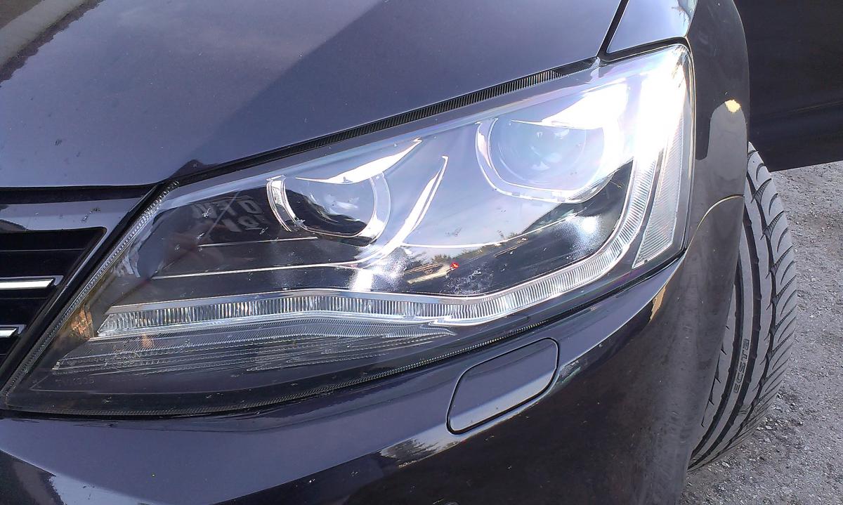

aas 85 Жалоба Опубликовано: 3 марта 2015 @1979.12serega, На какие менял ? Поделиться сообщением Ссылка на сообщение Поделиться на других сайтах
tur 15 Жалоба Опубликовано: 4 марта 2015 Мне пришлось все диоды заменить на нормальные... Геморойно менять? Поделиться сообщением Ссылка на сообщение Поделиться на других сайтах
Alexandr39 0 Жалоба Опубликовано: 16 марта 2015 тут есть варианты из Польши http://chrome-center.ru/index.php?route=product/category&path=149_526_559&page=3 Поделиться сообщением Ссылка на сообщение Поделиться на других сайтах
1979.12serega 111 Жалоба Опубликовано: 20 марта 2015 Менял на простые белые как советские были. Ещё кольца убрал, уж очень мне не нравились. Пришлось повозиться http://jetta-club.org/topic/8645-Всё-таки-напишу-про-мою-машинку/page-45#entry411476 Поделиться сообщением Ссылка на сообщение Поделиться на других сайтах
Belarus 209 Жалоба Опубликовано: 20 марта 2015 Через какое время разгорается ксенон, как происходит переключение с дальнего галогена на ближний ксенон? Поделиться сообщением Ссылка на сообщение Поделиться на других сайтах
1979.12serega 111 Жалоба Опубликовано: 20 марта 2015 В ближнем би-ксеноновая линза стоит. По-этому, при включении дальнего, загорается лампа дальнего света и одновременно поднимается шторка линзы ближнего. Также происхобит и моргание. Поделиться сообщением Ссылка на сообщение Поделиться на других сайтах
Belarus 209 Жалоба Опубликовано: 20 марта 2015 Я спрашивал наоборот: с дальнего на ближний в конкретной китайской фаре. Поделиться сообщением Ссылка на сообщение Поделиться на других сайтах
1979.12serega 111 Жалоба Опубликовано: 20 марта 2015 (изменено) Отключается лампа дальнего света, а на ближнем просто шторка опускается. Ксенон постоянно горит при переключении света. Точно так, как в штатных ксеноновых фарах на J5 Изменено 20 марта 2015 пользователем 1979.12serega Поделиться сообщением Ссылка на сообщение Поделиться на других сайтах
