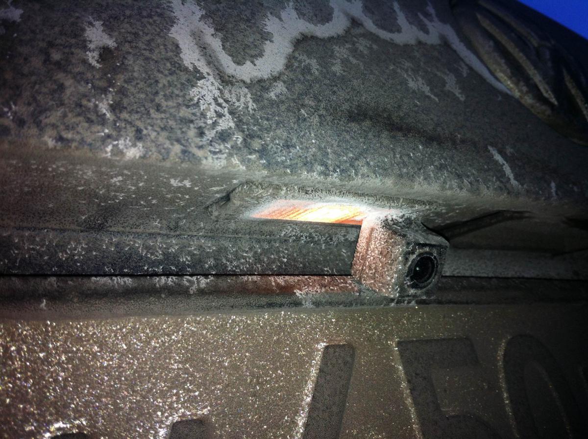

Совсем маленький отчет по установке неоригинальной (китайской) камеры заднего вида + зеркало заднего вида с экраном.
Намучился я с этим китайским добром.

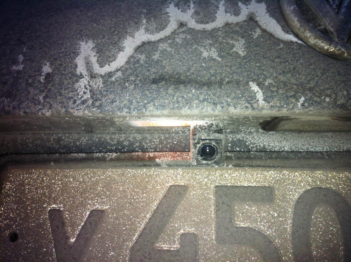

камера не подошла по размерам в проем для подсветки заднего номера.
Пришлось поэкспериментировать, в общем "прилепил" я ее к штатному плафону подсветки заднего вида.
Разобрал обшивку багажника пороги стойку переднюю  и протянул провод от камеры в район переднего плафона.

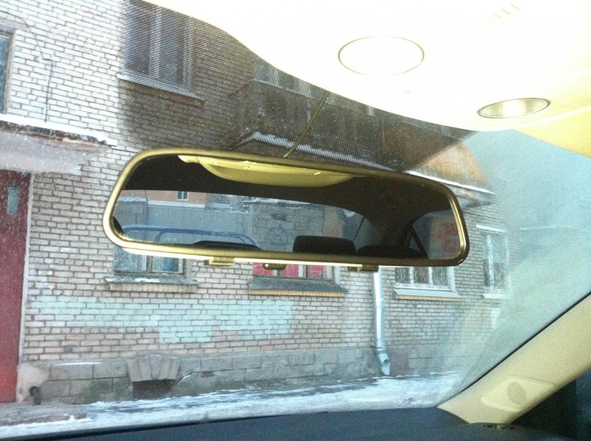

Зеркало крепится прямо на штатное зеркало.
Провода от зеркала протянул к переднему плафону, там соединил с проводами от камеры.
Плюсовой провод протянул к прикуривателю.
Вывел отдельную кнопочку.
Минус подсоединил к болту, в районе переднего плафона.

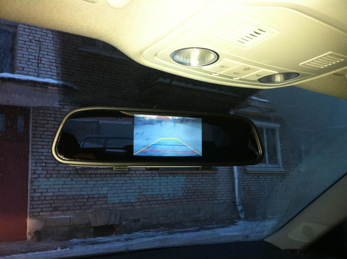

Всё работает, включается/выключается посредством отдельной кнопки.
В общем китайский товар и работает по китайски.
Но получилось очень бюджетно.
Результатом доволен.
Камера выполняет свою задачу , зеркало показывает изображение, имеется размерная сетка, на выводимом изображении.
  • Like 2
А эта сетка траектории не сдвигается, в одном положении нарисована?
отправлено с JIAYU G3
не сдвигается

@meolin,  выложи пожалуйста фото зеркала сбоку. оно же накладывается на штатное зеркало?
