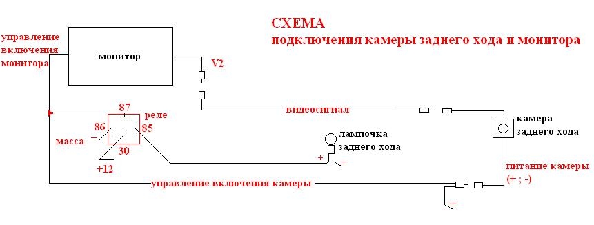

eka-buka 0 Жалоба Опубликовано: 11 июня 2015 (изменено) Подскажите мерцание китайской камеры это нормально , или где то косяк http://www.youtube.com/watch?v=k6Qe0pNBwLo Подключал по схеме как на фото , кабель видео сигнала экранирован. Мерцание происходит только при заведенном двигателе , при заглушенном движке мерцания нет , что можно сделать что бы убрать мерцание ? Изменено 11 июня 2015 пользователем eka-buka Поделиться сообщением Ссылка на сообщение Поделиться на других сайтах
Axii2 13 Жалоба Опубликовано: 11 июня 2015 (изменено) а зачем 87 с монитором соединять? он же по дефолту у вас включен по своей схеме Изменено 11 июня 2015 пользователем Axii2 1 Поделиться сообщением Ссылка на сообщение Поделиться на других сайтах
eka-buka 0 Жалоба Опубликовано: 11 июня 2015 чтобы при включение заднего хода , монитор переключился на камеру . без сигнала 12+ монитор не будет переключаться на камеру . Поделиться сообщением Ссылка на сообщение Поделиться на других сайтах
Axii2 13 Жалоба Опубликовано: 14 июня 2015 Как только с камеры поступит видио на магнитолу, она сама переключится на камеру Поделиться сообщением Ссылка на сообщение Поделиться на других сайтах

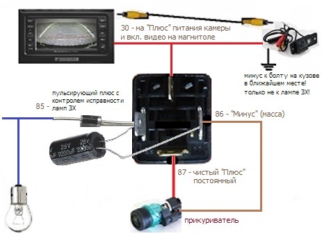

Vaysa 421 Жалоба Опубликовано: 14 июня 2015 Не помогло, изображение прыгает попрежнему. Подключай, и будет счастье "Чистый+" возьми с прикуривателя, или блока предохранителей 1 Поделиться сообщением Ссылка на сообщение Поделиться на других сайтах
