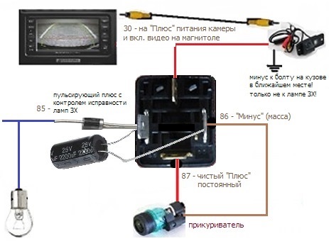

Kolorado 6 Жалоба Опубликовано: 2 мая 2016 Купил китайскую камеру в ручку крышки багажника, подключил, работает на заглушенной машине, как заводишь все пропадает. есть один нюанс, который не могу понять: с камеры идет две фишки, одна видео "тюльпан" желтый, при этом с двух сторон провода (длина 5 м) торчат два красных конца по 20 см прямо из тюльпанов, я их прозвонил - звонятся между собой, но на контакты тюльпана не звонятся, вот эти то концы и не подключил, потому что по схеме, которая шла с камерой подключение этих двух концов не было указано. Вторая фишка: в нее включается тюльпан с двумя концами красный и черный, которые я соответственно подключил к "+" заднего хода и к "-" массе заднего фонаря. Больше ничего не было, вот и думаю куда подключить красные концы с провода видеосигнала и мерцание все таки появится, придется использовать схему реле??? Поделиться сообщением Ссылка на сообщение Поделиться на других сайтах
Vaysa 421 Жалоба Опубликовано: 2 мая 2016 , придется использовать схему реле??? Именно так и не иначе. Поделиться сообщением Ссылка на сообщение Поделиться на других сайтах
Kolorado 6 Жалоба Опубликовано: 2 мая 2016 А подскажите какое реле выбрать? Поделиться сообщением Ссылка на сообщение Поделиться на других сайтах
Kolorado 6 Жалоба Опубликовано: 2 мая 2016 Vaysa, в вашей схеме с реле берется два плюса: с магн. на камеру и на реле и другой постоянный плюс с прикуривателя ( некоторые как я понял с подсветки багажника берут) , то есть применимо к моей камере, надо конец красного провода на видеокабеле подсоединить на магнитоле на плюс, а другой конец красного провода на видеокабеле с красным управляющим и накинуть на реле, не совсем мне понятно для чего еще брать дополнительный постоянный плюс прикуривателя, мы же уже берем с магнитолы плюс, боюсь как бы встречки не получилось? Поделиться сообщением Ссылка на сообщение Поделиться на других сайтах
Vaysa 421 Жалоба Опубликовано: 3 мая 2016 Вот так думаю для вас будет понятнее. 1 Поделиться сообщением Ссылка на сообщение Поделиться на других сайтах
Kolorado 6 Жалоба Опубликовано: 3 мая 2016 а релюшку какую брать? Поделиться сообщением Ссылка на сообщение Поделиться на других сайтах
NikNikols 390 Жалоба Опубликовано: 3 мая 2016 @Kolorado,любую. Таких реле в любом автомагазине - ведрами валяются. Поделиться сообщением Ссылка на сообщение Поделиться на других сайтах

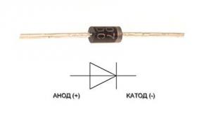

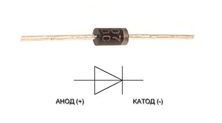

Kolorado 6 Жалоба Опубликовано: 3 мая 2016 а диод в какую сторону должен пропускать, от реле к лампе или от лампы к реле? по сути сигнал надо брать от лампы заднего хода, т.е плюс от лампы и минус к реле или я ошибаюсь? Поделиться сообщением Ссылка на сообщение Поделиться на других сайтах
Vaysa 421 Жалоба Опубликовано: 3 мая 2016 (изменено) Скажем так, нам необходимо, чтобы при включении лампы ЗХ параллельно включалось реле и своими контактами подавало "чистый плюс" на питание камеры. Следовательно, диод анодом ставим к лампочке( чтобы ток шел от лампочки к реле) минус для реле берем тоже от нее. PS/ конденсатор устанавливаем + на диод Изменено 3 мая 2016 пользователем Vaysa 1 Поделиться сообщением Ссылка на сообщение Поделиться на других сайтах
