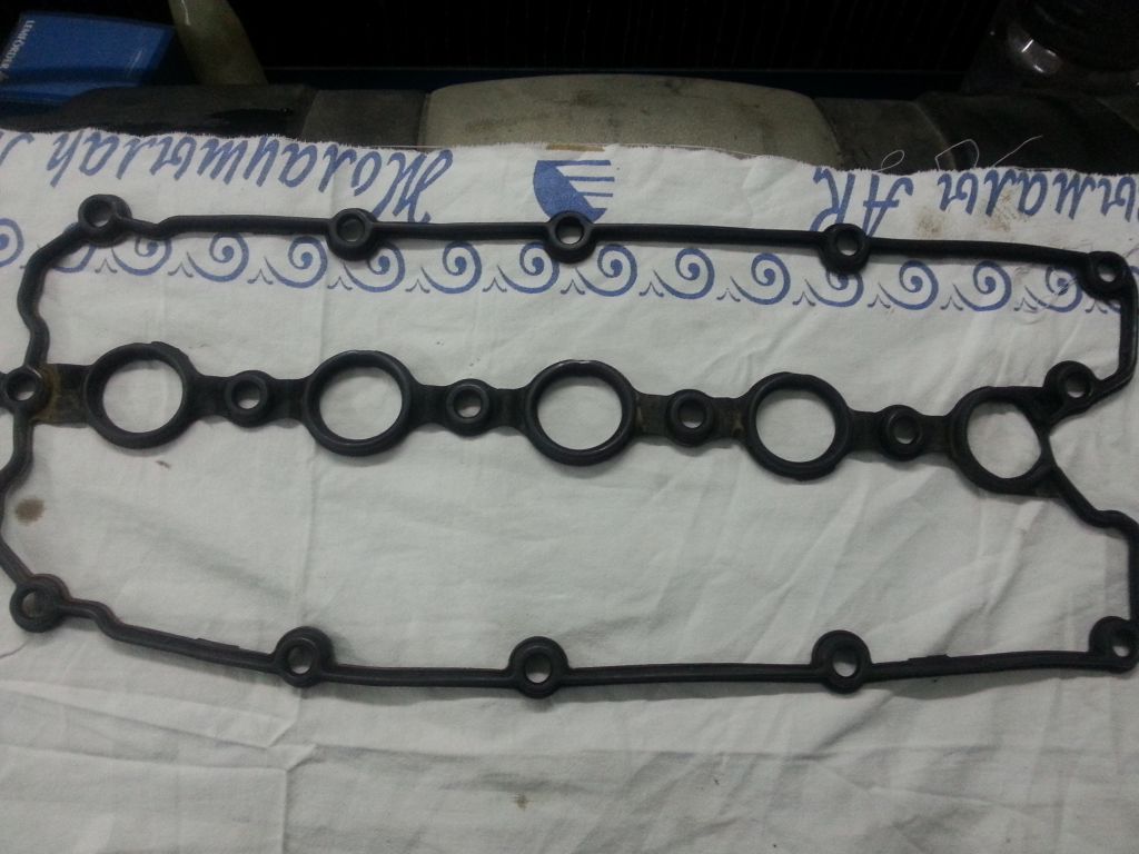

@Kilowatt, она одна идет, все соединено в прокладку крышки клапанной. Да и не в ней дело, дело в том что газы давят
вот прокладка
Надо глянуть ельзу
Изменено пользователем Jetro1978
но через неё же масло протекает...
да?
странные у тебя выводы

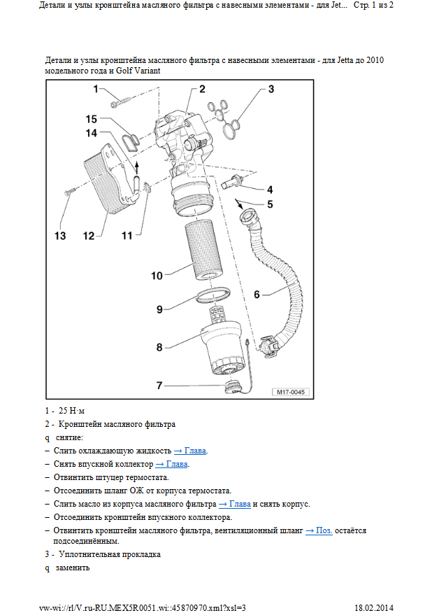

Глянуть информацию по двигателям в ELSA.
Я так понял что вентиляция газов на этом двигателе реализована вместе с фильтрацией масла? Может имеет смысл проверить весь этот элемент? А вообще прокладку для начала заменить, затянуть предписанными моментами и поездить посмотреть. Не понятно с какой силой там у вас все выдавливает? Сопливит? Или прямо струей брызжет? Из каких колодцев?
