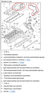

Доброго времени суток! Давит масло из под пробки заливной горловины. Зимой заметил эмульсию на пробке(на щупе не было).сервисы ответили: ничего серьезного нет (но и за 5 лет эксплуатации такого не было). С теплом ушла и эмульсия. Недели 2-3 назад заметил брызги на крышке двс(протер). Сегодня открыл - снова. Снял крышку двс. Вокруг горловины все в масле.
Мои выводы:
1. Крышка заливной горловины - замена.
2. Чистка вентиляции картера
3. Замер компрессии. (В феврале было 11,5-12-11,5-10,5
Коллеги,у кого есть мысли,как лечить мою "ласточку" поделитесь,буду благодарен).
Да,ещё пробег 105 ткм
@Ptizza81,Давайте сначала выполнить первые два пункта:
1. Крышка заливной горловины - замена.2. Чистка вентиляции картера
По результатам и поговорим дальше
Крышку сегодня закажу, а вот пп.2 и 3 хочу потянуть до ТО (ещё 5000).
Или это критично? Что скажете?
@Ptizza81,Не критично если знать причину. А в чём проблема почистить с-му вентиляции картера до ТО?
За 14 лет владения различными авто, с этим не сталкивался,даже на отеч.автопроме. сам такую процедуру не делал.
Если есть опыт - поделитесь. Что и как делается,в какой последовательности. Буду признателен.

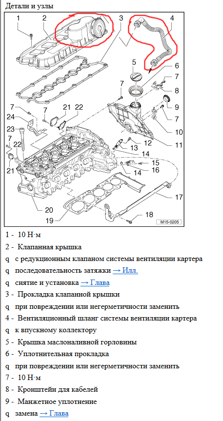

Пост 33. Всё нарисовано
Как я понял чичтят клапан и патрубок к нему идущий. Редукционный клапан можно вытащить не снимая крышки клапанов?
Ещё разглядев картинку,думаю к крышке горловины заказать прокладку (позиция 6)
