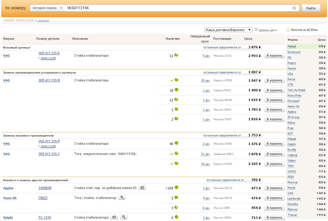

Ребят, 1K0 411 315 R - это правильный номер стойки, да?
Смущает, что в экзисте у VAGa P дороже R. Хотя где-то мелькала инфа, что R - последняя версия...
Изменено пользователем snik
В экзисте, также и "К" версия встрется
1K0 411 315 K
Действительно, в чем разница кроме цены, кто знает?
У меня 1K0 411 315 K  - основная, "R" заменитель. Берите К, она оригинал и дешевле.

R последняя версия, менять лучше с 2 гайками N0150816 (на экзисте цена около 30 рублей)
Можно комплект взять 1K0498315 содержит две шутки  1K0411315R с гайками
Да, комплект подешевле выходит за штуку.
В общем, поменял сегодня левую, брал R и новые гайки. Получилось правая, которую меняли по гарантии прошла 25000, левая 37500.
