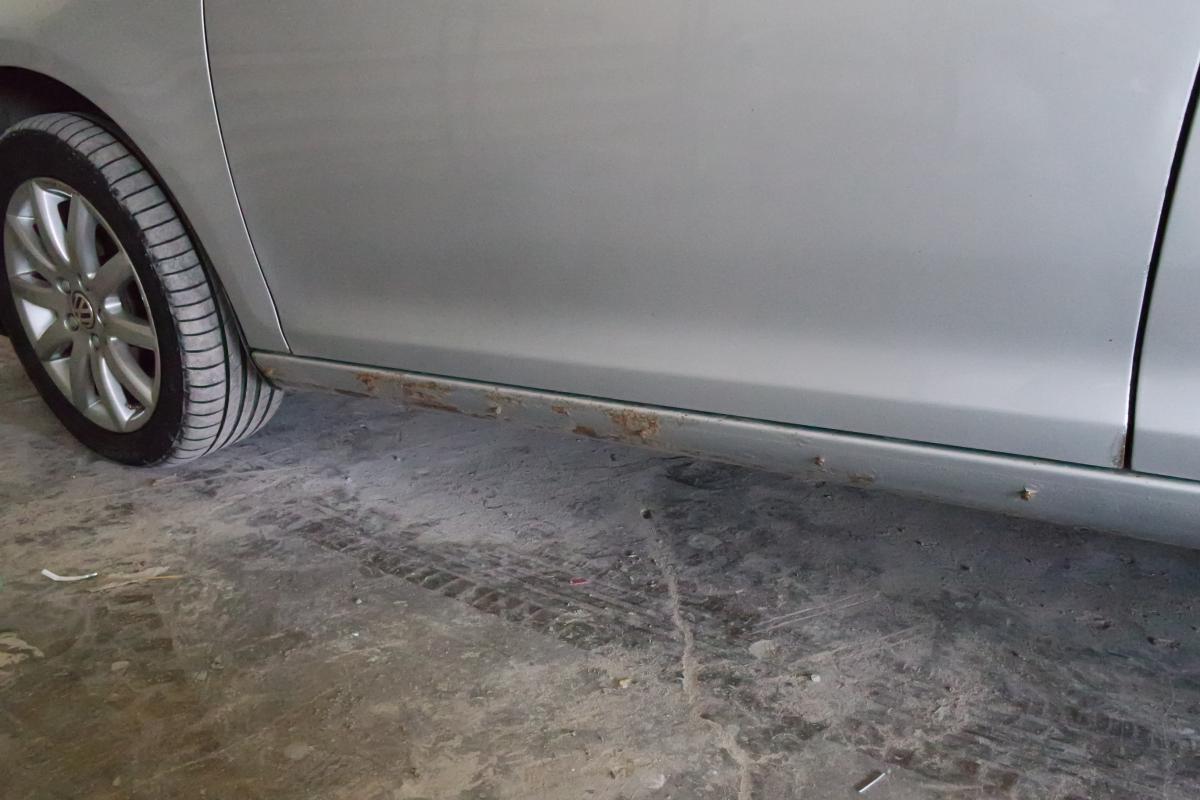

Начал ржаветь порог в зоне слива воды с лобового стекла!что делать?

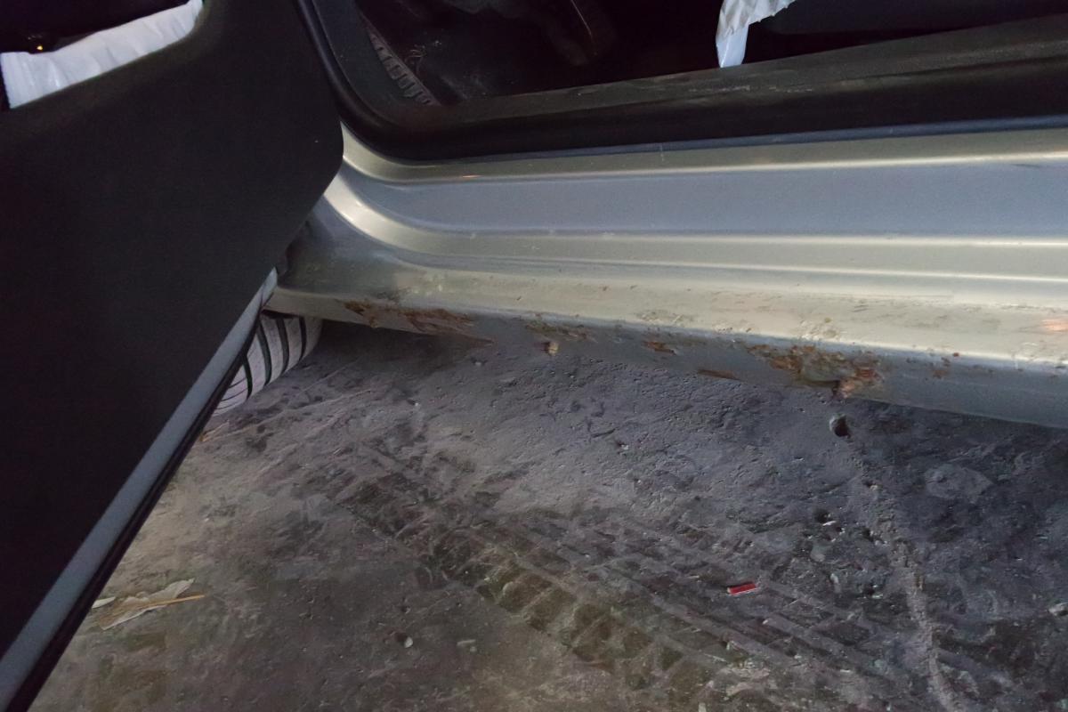

Левый порог совсем "одолел", отдал в ремонт. Скоро будет совсем как новый авто :child:
фото "до" вечером приложу для наглядности
