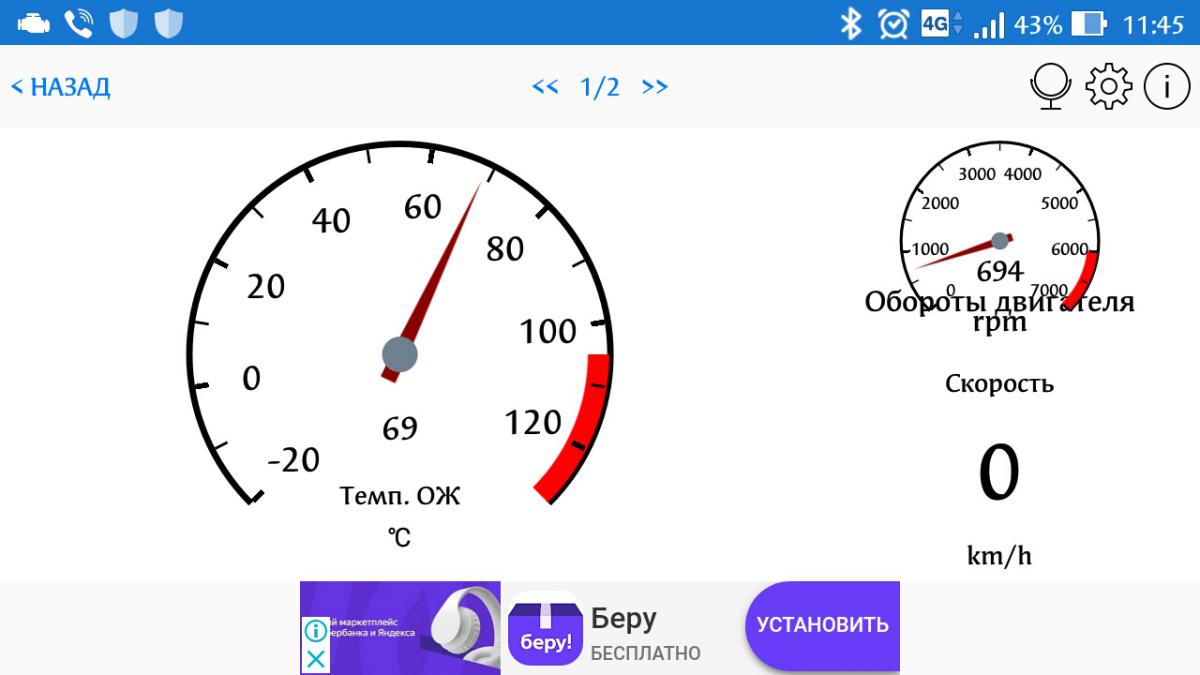

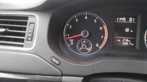

Заметил ещё фишку, что на приборке tож = 80 грд, а на смартфоне через китайский блюпуп -адаптер показывает 69грд. Разница в 10 грд.
Надо еще проверить через Васю, если что то придется и датчик менять, чтоб не боломутил показания.
можно и в сервисном меню климата посмотреть, но это нормально приборка специально показывает 90, хотя на самом деле там может быть совсем не 90, это что бы не боломутить водилу)
Там успокоитель "зашит",не стОит париться.Данный показометр информирует водителя о том,прогрет ДВС или не прогрет.Если хочеЦЦо точных цифр,нужно колхозить цифровые показометры,я однажды занимался этим.Ну и шнурок правду скажет(приборка врёт)Если бы врал датчик,были бы проблемы с хол. пуском,зимой то уж точно,т.к. мозг тупо по t* работает первые секунды(до включения в работу лямбды)

прогрев до 50 грд показывает на обоих приборах одинаково, но вот от 60грд уже идет разногласие.
если есть климат зажимаешь кнопки а/с и обдув на стекло, выставляешь канал 19,2- это показания датчика температуры, те что китайский блюпуп показал.  После 75'С по датчику стрелка на приборке показывает уже 90'С. Датчик максимум покажет 95'С, даже если ОЖ прогрелась больше.
у меня также, видимо это норма
