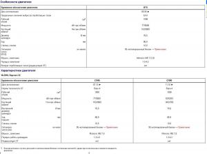

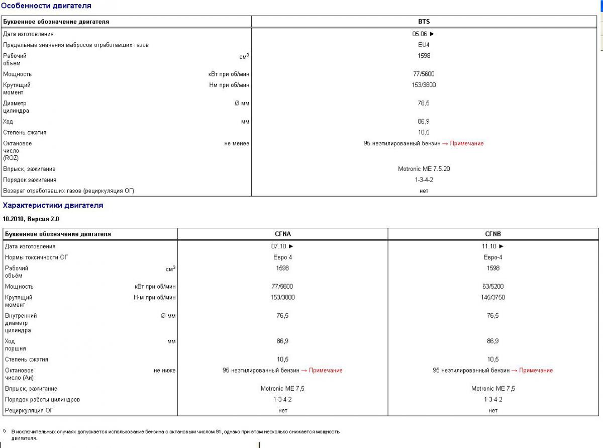

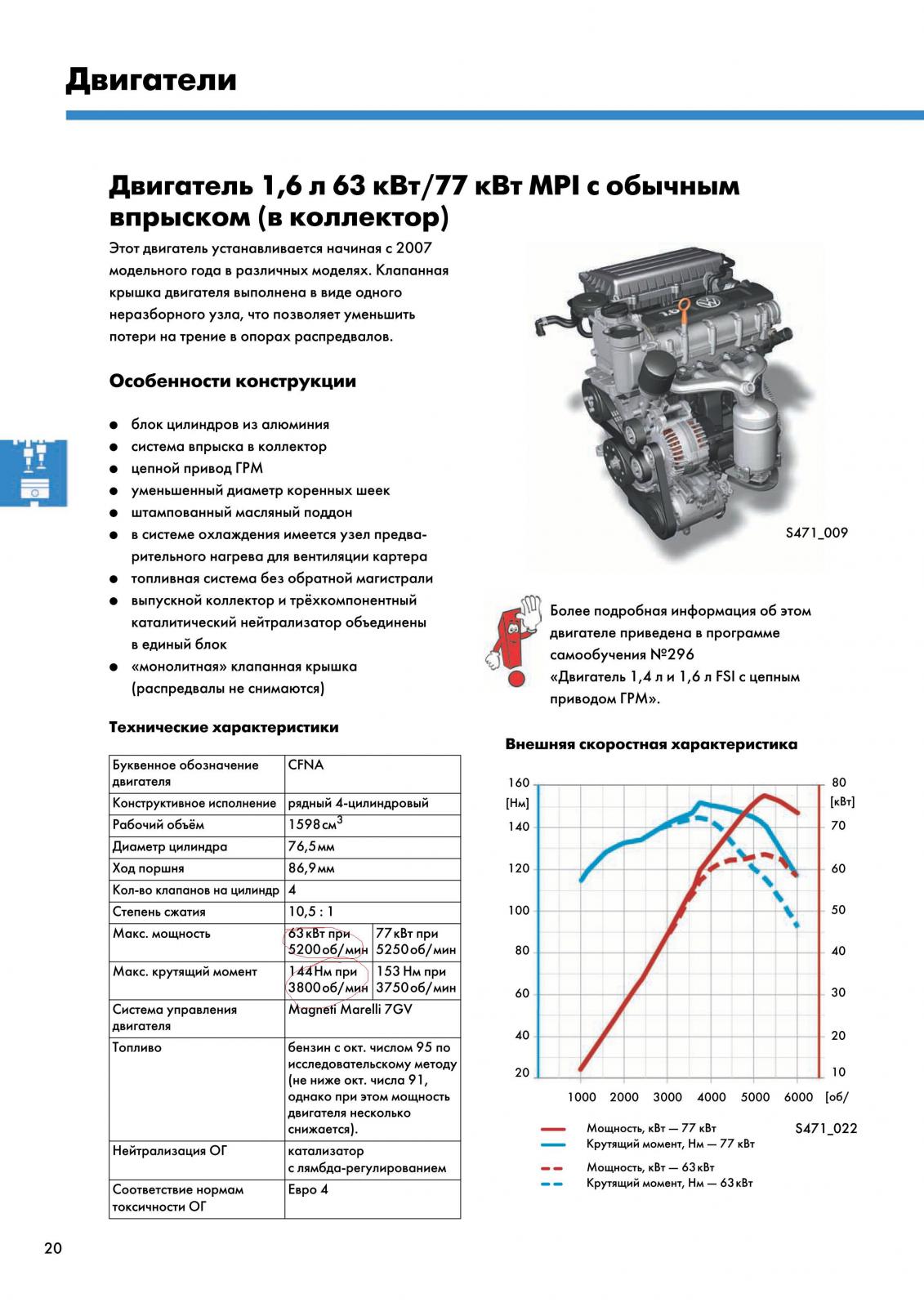

Всем привет. Приобрел джетту 85 лс мотор cfnb. Всем известно, что этот тот же cfna 105 сил, только с другой прошивкой, и до 4000 об кривая момента и мощности одинаковы. Кто-нибудь уже заливал в cfnb стандартную прошивку 105 сил, это возможно?

Судя по описанию выше клапана ЕГР нету у нас...Там просто заглушка...

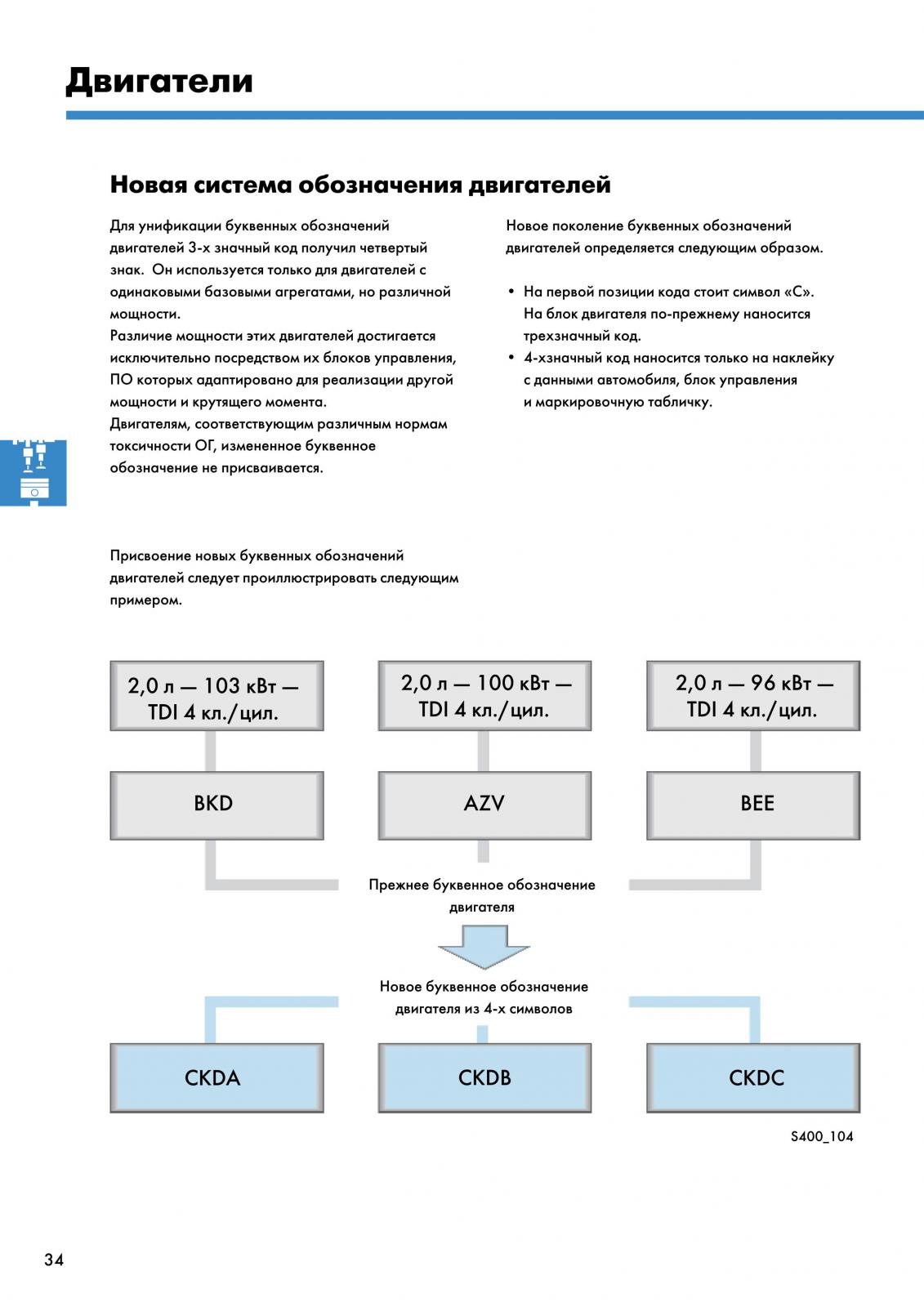

ССП мало о чем говорит, к примеру по 2 литровому турбодизелю тоже подобные таблицы на 140 и 170 коней. Но по жизни турбины у них разные :-)
Турбонагнетатели как бы навесное оборудование)))  На 2.0TFSI  EA113 cтавили  К03 так и К04, получая различную мощность на одном двигателе ( Гольф5 GTI ,Гольф 6 Edition 35 и Гольф6 R20) - 200/235/270
Второе. 2.0TDI  - CBAA / CBAB - Capacity: 1968 ccm ,Power:140Hp
              2,0TDI -   CBBB Capacity: 1968 ccm Power: 170 HP
 Разные бухковки, заправочные объёмы масла, ну и по мелочи .это далеко не углубляясь, так как я абсолютный нуль в ТDI VW...Так,что я прав :child:

Есть у меня очень глубокие сомнения про различие ТОЛЬКО прошивок
Ну про 2,0T тоже все не гладко))) я немного загнул. Они имеют разное обозначение в буквах, кулеры, турбинки...и поколение( II) . У R-ки система AVL ( Audi ) ..у Гольф5 ГТИ -еще первое аудюшное поколение 2003года без выкрутасов .
Но CFNA и СFNB - одинаковые моторы точно. Как САVA и CAVD.

Знакомый "головастик" :-) накатил на "стандарт" 2т в Пассате прошивку от "верхнего" , ничего хорошего не вышло - откатился обратно
