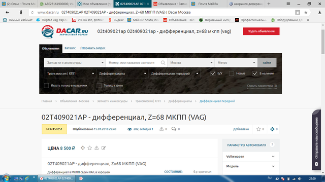

новожилов 65 Жалоба Опубликовано: 5 марта 2018 Вот предложение по дифференциалу : Поделиться сообщением Ссылка на сообщение Поделиться на других сайтах

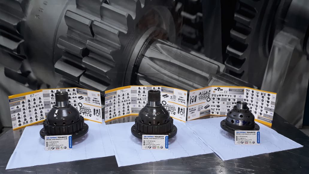

новожилов 65 Жалоба Опубликовано: 3 февраля 2020 (изменено) На АВ-сервисе (ул. Цурюпы) есть в наличии самоблокирующий дифференциал на механическую, пятиступку серии 02T - 0AF! На фото - крайний с право! Изменено 3 февраля 2020 пользователем новожилов Поделиться сообщением Ссылка на сообщение Поделиться на других сайтах

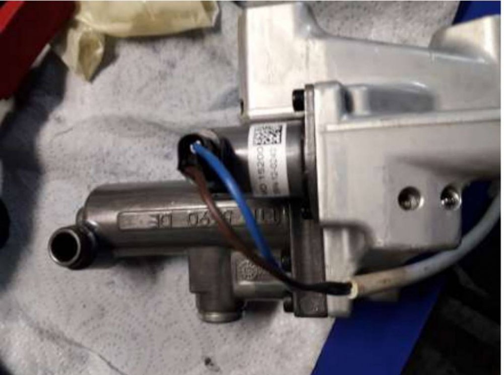

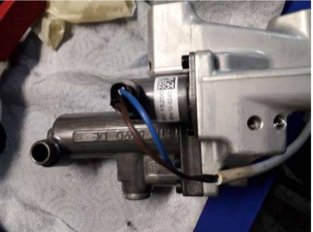

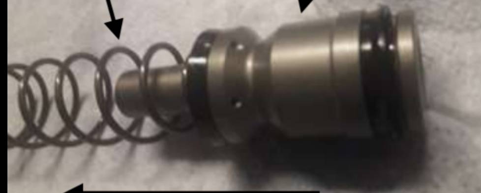

krebsi 73 Жалоба Опубликовано: 10 марта 2021 @НовожиловДобрый день.Писал Вам в личку, но ответа не получил и решил написать в теме.Я езжу на Jetta Hybrid 2014 года выпуска. Есть у меня один вопрос к Вам, приходилось ли на таком автомобиле ремонтировать DSG? На этом авто вместо 2х сцеплений имеется ещё и третье. Третье предназначено для разьединения электро мотора от бензинового при малой нагрузке или остановке перед светофором. В этот момент ДВС должен по идее глохнуть, но в последнее время это происходит не совсем так, как было раньше. В общем, мотор глохнет перед светоформ, но через 1 - 2 секунды снова запускается и снова глохнет... Т.к страны, покупающие Jetta Hybrid, это в основном США и Канада, я начал искать эту проблему у них и кое что нашёл. Оказывается на корпусе мехатроника, сверху, установлен тот самый цилиндр/клапан который управляет этим третьим сцеплением и там банально выходит из строя масляная мажета?! Давление масла в цилиндрике падает и сцепление снова включает мотор. Вот это и есть собственно мой вопрос, можно ли, не снимая весь мехатроник, заменить эту манжету?Извиняюсь за такой длинный роман? ))) Поделиться сообщением Ссылка на сообщение Поделиться на других сайтах
