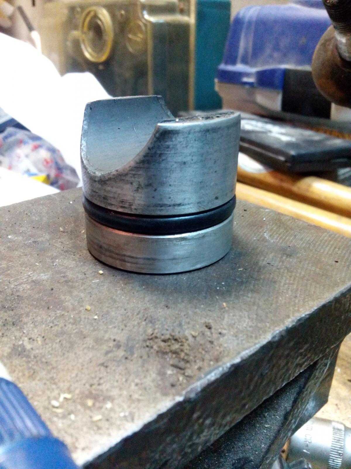

При демонтаже рейки - закисшие прижимные поршни. С большим трудом достал их, почистил. Так же было выявлено, что пластмассовая прижимная прокладка стерлась на "0". Набил все смазкой и собрал обратно, стук пропал но люфт на стояшей машине при повороте руля остался. Вероятнее всего из-за износа прокладки.
Хотелось бы отремонтировать данный дефект.

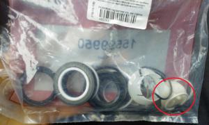

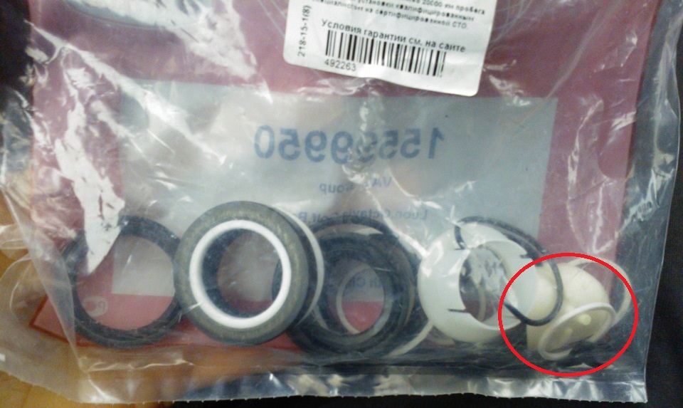

 - замена данной прокладки. нашел ремкомплект рулевой рейки CORTECO 15599950, в этом комплекте есть похожая прокладка. Но данный набор вроде бы к БМВ Е46. Найти ремкомплект для нашей рейки не получилось. Подойдет или нет неизвестно.

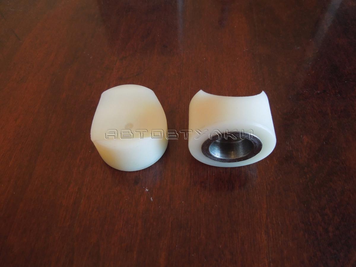

 - выточить капролоновые прижимные вкладыши (поршни) рулевой рейки. Данный материал прочный и не будет закисать как алюминий
 - ну и конечно самый легкий , замена рейки))  ну мы не ищем легких путей.
Я склоняюсь к 2 варианту, Нашел на драйве человек занимается и точит разные штуки из капролона (www.drive2.ru/o/autovtulki). Связался с ним, выточит без проблем, но размеров данных поршней у него нет, никто пока не обращался. Прошу помощи, если у кого есть в разборе или в ближайшее время будет разбираться рулевая рейка снять размеры данных поршней. В нашей рейке их 2, они разные. Один со стороны руля, другой со стороны электроусилителя

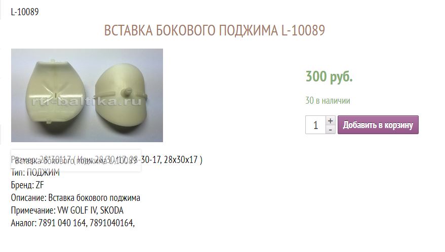

Нашел на дружественном нам пассат клубе еще один вариант решения проблемы прижимных поршней. Оказывается есть фирмы которые продают комплектующие к рулевым рейкам(с завода не ремонтопригодных :xixixi: ).
Вот нашел в питере интернет магазин
http://rti-baltika.ru/katalog/?ttp=10&order_by=size&order=asc
я так думаю наш образец L-10089
Но опять же может я сдесь воду мучу и это на гольф4, но хочется верить что прижимные поршни одинакового размера
