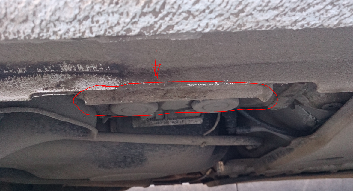

Друзья, менял на своей джетте резину на выходных. и долго был в мучениях, куда же всё-таки ставить домкрат.
Прочитав эту тему  и не найдя фотографий, решил выложить.
Действительно углубленные стрелки есть (которые на непомытой машине найти практически невозможно), которые, как мне показалось, указывают на места на рёбрах, куда надо ставить домкрат. Родной домкрат углублением ставил под эти рёбра.
Поменял 4 колеса, ничего не погнул. поэтому делюсь. Если что - поправьте меня :)
