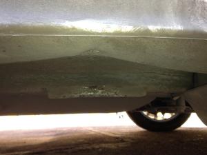

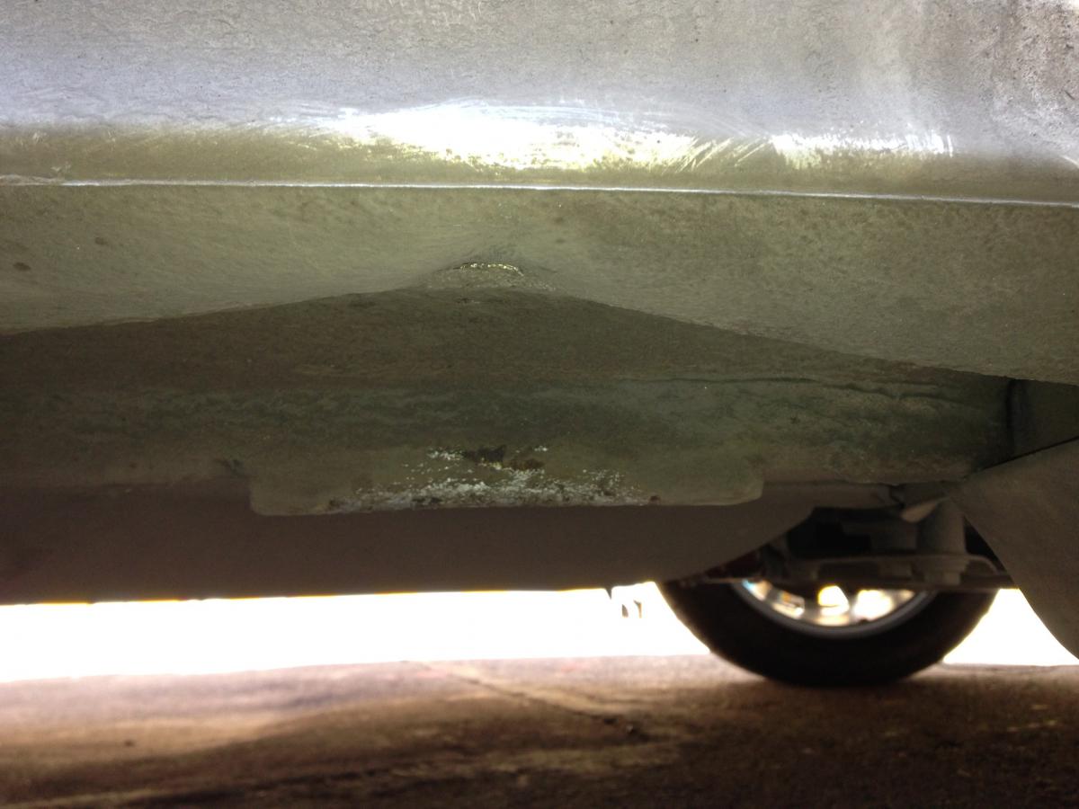

Creater 6 Жалоба Опубликовано: 13 апреля 2015 Клубни, погнул порог Подскажите, что лучше сделать)) Мб можно вытянуть без покраски, но пока не нашел людей, все говорят нельзя - только красить((( Поделиться сообщением Ссылка на сообщение Поделиться на других сайтах
VOLKSMEN 365 Жалоба Опубликовано: 13 апреля 2015 (изменено) Домкрат? Мне кажется или вмятина видна только снизу?? если так - катайтесь и не парьтесь! На всякий пожарный, чтоб не зацвела можно обработать недорогой химией и замазать антигравием или мовилькой светлыми. Изменено 13 апреля 2015 пользователем VOLKSMEN Поделиться сообщением Ссылка на сообщение Поделиться на других сайтах
vya270 48 Жалоба Опубликовано: 13 апреля 2015 (изменено) @Creater, Посмотри внимательно на свое второе фото, я вижу голый металл, в месте контакта. Что значит без покраски? Пусть гниет? Рихтовка порога предпологает использование обратного молотка, бо доступа в полость нет в принципе (да и полость вовсе не полость, там пирог из усилителей, залитый желеобразным антикором.). Наваривают точечной сваркой скобы и за них тянут металл, затем скобы срезают и красят. Изменено 13 апреля 2015 пользователем vya270 Поделиться сообщением Ссылка на сообщение Поделиться на других сайтах
Sergei36 866 Жалоба Опубликовано: 13 апреля 2015 Мб можно вытянуть без покраски, но пока не нашел людей, все говорят нельзя - только красить(((Правильно говорят. Что такого в подкрашивании порога снизу? Со стороны не видно, крась хоть кистью. Я замазал хорошей грунтовкой и вот уже 2 года катаюсь. 1 Поделиться сообщением Ссылка на сообщение Поделиться на других сайтах

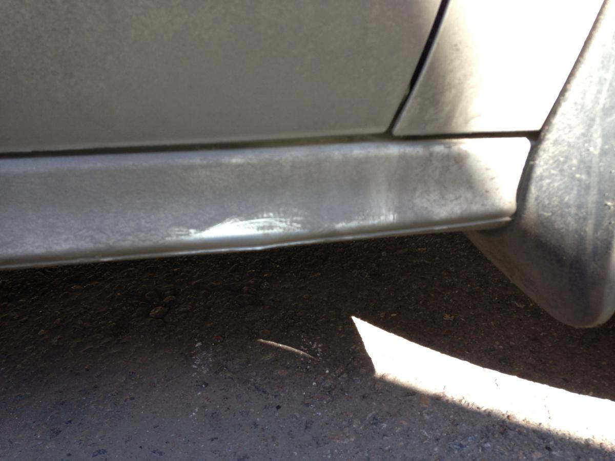

Creater 6 Жалоба Опубликовано: 13 апреля 2015 Домкрат? Мне кажется или вмятина видна только снизу?? если так - катайтесь и не парьтесь! На всякий пожарный, чтоб не зацвела можно обработать недорогой химией и замазать антигравием или мовилькой светлыми. Да, домкрат. Видно сбоку, что немного нарушена плоскостность порога на 2-3 мм.. Не критично конечно @Creater, Посмотри внимательно на свое второе фото, я вижу голый металл, в месте контакта. Что значит без покраски? Пусть гниет? Рихтовка порога предпологает использование обратного молотка, бо доступа в полость нет в принципе (да и полость вовсе не полость, там пирог из усилителей, залитый желеобразным антикором.). Наваривают точечной сваркой скобы и за них тянут металл, затем скобы срезают и красят. Голого металла нет по идее.. Посмотрю-ка я лучше на машине пойду.. Поговори с этими ребятами http://vw-golfclub.ru/forum/showthread.php?t=36938 Без покраски можно сделать, но не уверен, что это правильно. Заодно, получишь предварительную смету и оценишь по деньгам. Благодарю за наводку Правильно говорят. Что такого в подкрашивании порога снизу? Со стороны не видно, крась хоть кистью. Я замазал хорошей грунтовкой и вот уже 2 года катаюсь. У меня КАСКО есть, вот я думаю пользоваться или нет, тк терзают сомнения, что после исправления у ОД все будет хорошо.. Поделиться сообщением Ссылка на сообщение Поделиться на других сайтах
phisbotan 373 Жалоба Опубликовано: 13 апреля 2015 (изменено) По каско будут вырезать порог и вваривать новый. У меня тоже есть вмятины на пороге, я не стал с каской связываться. Езжу так. Обработал антигравием за 2000 рублей. п.с. вот тут видно полосу из черного антигравия, с красным кстати нормуль смотрится. http://jetta-club.org/topic/12589-%D0%B5%D0%B2%D1%80%D0%BE%D0%BF%D0%B5%D0%B9%D1%81%D0%BA%D0%B0%D1%8F-%D0%BF%D0%BE%D0%B4%D0%B2%D0%B5%D1%81%D0%BA%D0%B0/page-29?do=findComment&comment=415744 Изменено 13 апреля 2015 пользователем phisbotan Поделиться сообщением Ссылка на сообщение Поделиться на других сайтах
Creater 6 Жалоба Опубликовано: 13 апреля 2015 По каско будут вырезать порог и вваривать новый. У меня тоже есть вмятины на пороге, я не стал с каской связываться. Езжу так. Обработал антигравием за 2000 рублей. п.с. вот тут видно полосу из черного антигравия, с красным кстати нормуль смотрится. http://jetta-club.org/topic/12589-%D0%B5%D0%B2%D1%80%D0%BE%D0%BF%D0%B5%D0%B9%D1%81%D0%BA%D0%B0%D1%8F-%D0%BF%D0%BE%D0%B4%D0%B2%D0%B5%D1%81%D0%BA%D0%B0/page-29?do=findComment&comment=415744 Вот этого я как раз делать не хочу)) Поделиться сообщением Ссылка на сообщение Поделиться на других сайтах
izum 5 Жалоба Опубликовано: 13 апреля 2015 (изменено) По каско будут вырезать порог и вваривать новый. У меня тоже есть вмятины на пороге, я не стал с каской связываться. Езжу так. Обработал антигравием за 2000 рублей. п.с. вот тут видно полосу из черного антигравия, с красным кстати нормуль смотрится. http://jetta-club.org/topic/12589-%D0%B5%D0%B2%D1%80%D0%BE%D0%BF%D0%B5%D0%B9%D1%81%D0%BA%D0%B0%D1%8F-%D0%BF%D0%BE%D0%B4%D0%B2%D0%B5%D1%81%D0%BA%D0%B0/page-29?do=findComment&comment=415744 не будут,просто вытянут,12 рублей у меня вышло с покраской и антигравием Изменено 13 апреля 2015 пользователем izum Поделиться сообщением Ссылка на сообщение Поделиться на других сайтах
Creater 6 Жалоба Опубликовано: 13 апреля 2015 не будут,просто вытянут,12 рублей у меня вышло с покраской и антигравием Нормально сделали? у ОД? Уж слишком сильно у него вмялось, чтобы просто антигравием. Тем более есть каска. Тут и думать нечего, пусть делает СК. А какой план действий для страховой лучше?) Поделиться сообщением Ссылка на сообщение Поделиться на других сайтах
