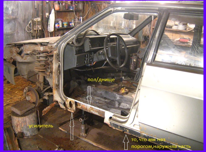

@voldanxp,Не совсем понял, поэтому ещё раз. "Порог" состоит (обычно) из 3-х деталейpost-6207-0-50261500-1429256424_thumb.jpg
Наружняя часть сгнивает в разы быстрее внутренней. Поэтому её и меняют фрагментарно или целиком. Но это на кузовах старой конструкции, тип этого. Порог идёт до арки заднего крыла и его можно высверлить. В Джетте сложнее, порога как такового нет.

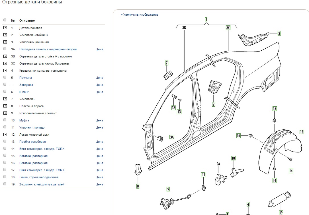

Есть боковина целиком, но её можно резать(так и наз "отрезные детали") Зачем вырезать всю боковину, когда можно кусок (порога) без гемора ?
С крыльями (задними) проще, оно вырезается по сварным швам и наваривается новый кусок крыла.
Нет крыла как детали, есть боковина целиком либо куском (см. картинку и места разреза). Но продаётся деталь целиком.
P/S:Есть даже клей-герметик для швов № 19   VAG  D18 0KD 3A2  3 301р

@voldanxp,У этой детали первый попандос - заднее стекло. Поэтому режут крыло под верх наружней панели двери или по форточке, где она отдельно от двери на кузове. Стекло остаётся целым. Второе место - стойка. У Жигулей там шов, здесь нет.  В общем сварки будет полно у боковины. И опять же, защиты от ржавчины после сварки наверно нет. Поэтому чем меньше режем и ввариваем, тем лучше.
