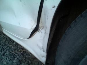

Sergey81 22 Жалоба Опубликовано: 28 октября 2015 Здравствуйте, подскажите что за заглушка, сам помял порог около 2х лет назад))) может у меня там тоже нет уже какой то нужной заглушки? зачем она? куда смотреть? Форма заглушки овальная, длиной 4-5 см. Расположены (заглушки) снизу порога на расстоянии порядка 0.5 м друг от друга. Хорошо видны, когда авто на подъемнике, "смотрят" не в "пол", а в "глубину". Если Ваши маляры не были рукожоп...ми, то наверняка поверх заглушки нанесли слой антигравия. Тогда их можно и не заметить, будет виден лишь бугорок. Если неясно изъяснился, могу сделать фото. Поделиться сообщением Ссылка на сообщение Поделиться на других сайтах
tournament 15 Жалоба Опубликовано: 28 октября 2015 Форма заглушки овальная, длиной 4-5 см. Расположены (заглушки) снизу порога на расстоянии порядка 0.5 м друг от друга. Хорошо видны, когда авто на подъемнике, "смотрят" не в "пол", а в "глубину". Если Ваши маляры не были рукожоп...ми, то наверняка поверх заглушки нанесли слой антигравия. Тогда их можно и не заметить, будет виден лишь бугорок. Если неясно изъяснился, могу сделать фото. Понятно, да я не делал ничего, около 2х лет уже езжу с погнутым порогом...никогда не обращал внимание на заглушки но заводской антигравийки там реально много... Вот думаю стоит его делать или забить.... КАк я понял из обсуждения, если будут вытягивать то полюбому повредят оцинковку... а если не делать ничего.... вероятность ржи возрастает? или уменьшается???? Поделиться сообщением Ссылка на сообщение Поделиться на других сайтах
Sergey81 22 Жалоба Опубликовано: 28 октября 2015 Понятно, да я не делал ничего, около 2х лет уже езжу с погнутым порогом...никогда не обращал внимание на заглушки но заводской антигравийки там реально много... Вот думаю стоит его делать или забить.... КАк я понял из обсуждения, если будут вытягивать то полюбому повредят оцинковку... а если не делать ничего.... вероятность ржи возрастает? или уменьшается???? У меня КАСКО, поэтому и сделал. А, в принципе, если глаза не сильно "мулит" и к авто вы относитесь как к железу (а не члену семьи), думаю стоит забить. 1 Поделиться сообщением Ссылка на сообщение Поделиться на других сайтах
tournament 15 Жалоба Опубликовано: 28 октября 2015 умаю стоит забить. планирую еще ездить на машине, не хотелось бы что бы она сгнила просто напросто Поделиться сообщением Ссылка на сообщение Поделиться на других сайтах

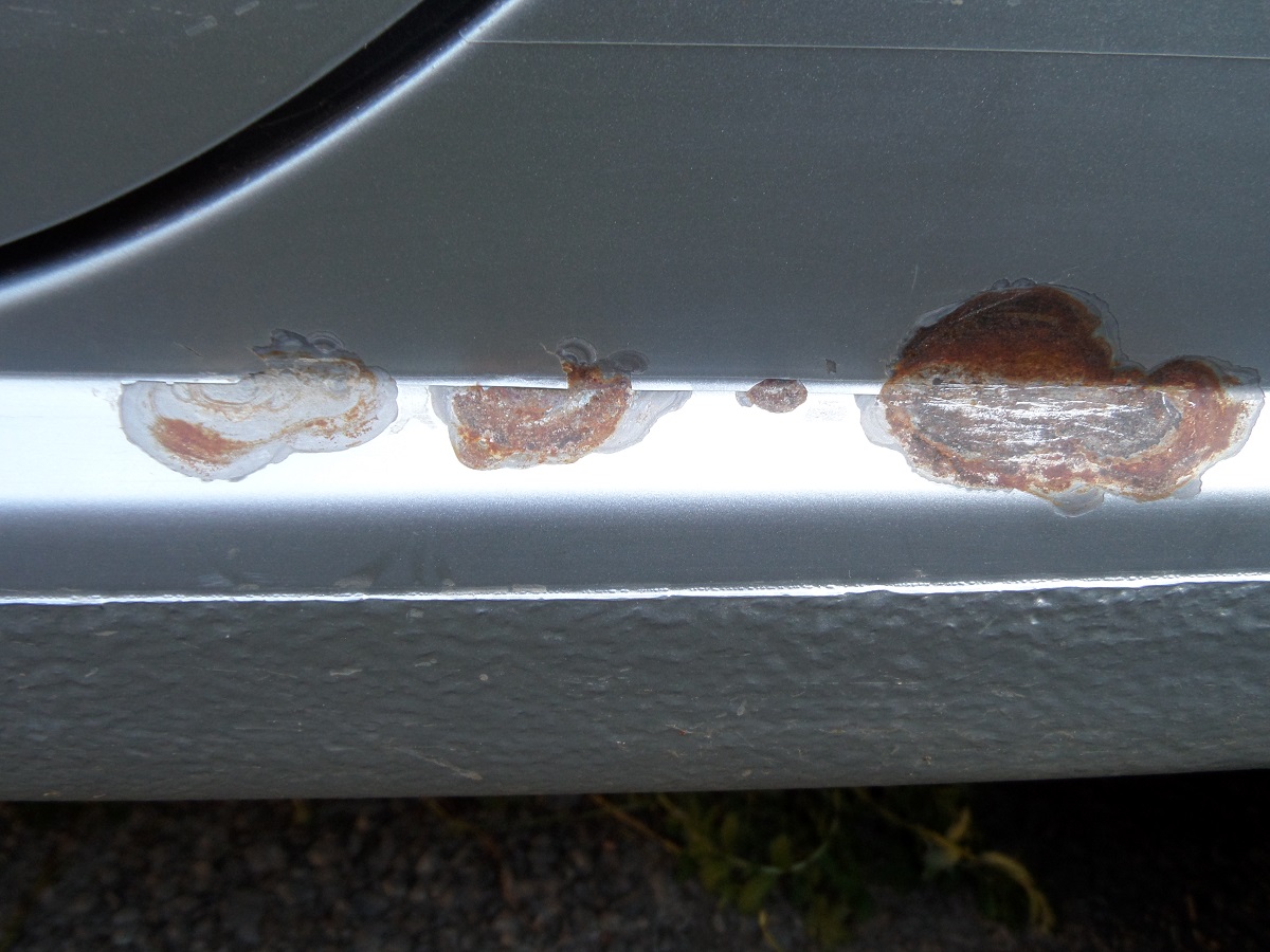

bauer-sans 4 Жалоба Опубликовано: 18 апреля 2016 Подниму тему.... Господа эксперты, подскажите чем мне это грозит? Поделиться сообщением Ссылка на сообщение Поделиться на других сайтах
