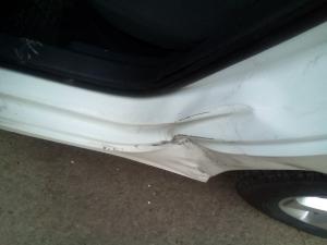

Погнул порог
Да как бы там не делалось, потом изнутри ни загрунтовать, ни антикором покрыть не получится.
А болгарку с сваркой, пусть даже кемпи, получится?

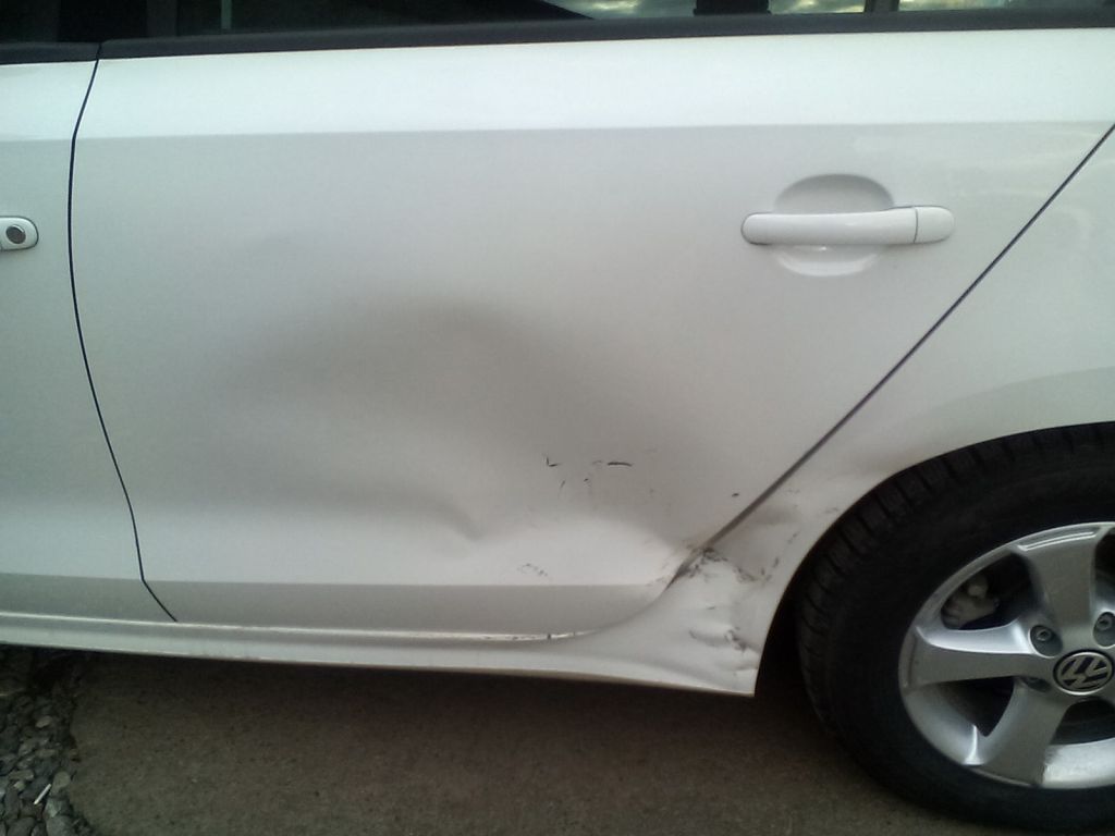

@bauer-sans,Фото нормальные сделай двери. По этой непонятно, и без грязи

То есть виновник кто то другой,по ОСАГО делают?Продвигать нужно дверь на замену,плохо видно на фото,но зато хорошо видно в этом месте свою дверь(в качестве эталона для сравнения),хрен там нормально сделаешь.
Вы что, какая замена? Там же не поврежден ни один силовой элемент. Отверткой изнутри выгнут, килограмм шпаклевки наложат, покрасят и на утро на выписку, домой. :xixixi:
:( Да, так у нас сейчас по ОСАГО и ремонтируют....

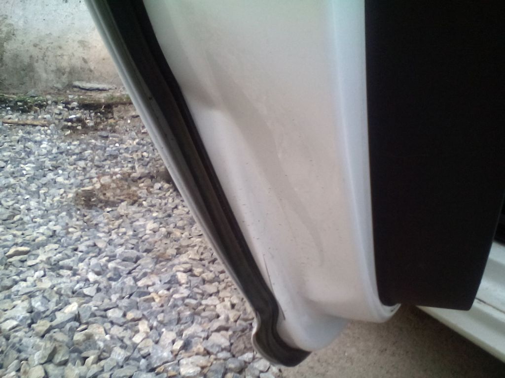

Сделал....
post-19133-0-92452300-1461209075_thumb.jpgpost-19133-0-27270500-1461209077_thumb.jpgpost-19133-0-32226900-1461209200_thumb.jpg
@bauer-sans,Порог с крылом однозначно споттером и следов не останется. С дверью ситуация неоднозначная. Только мастер скажет. Короб замят, а это плохо. Облицовка двери тоже вся кривая, на 6-й как я понимаю, не съёмная? Ремонт как б/у-шная дверь получится. Наверно лучше поменять, но в очередной раз говорю - слово за мастером. ИМХО

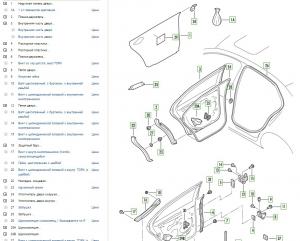

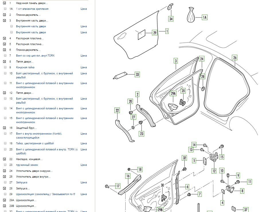

@bauer-sans[/b Короб замят, а это плохо.
Короб - это какая часть двери?
@teymur88, Правильное название №3, панель№1
Изменено пользователем Sergei36
Спасибо за пояснение
