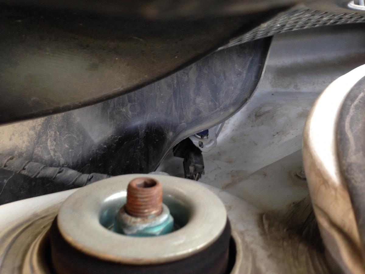

Нифига не получается нормаль сфоткать, мешает пластиковая накладка под дворниками. Вот то, что получилось (фоткал стоя у правого колеса)
короче говоря, стоит она прям на воздухозаборнике и цепляется за него же. на фотке виден только "хвост"

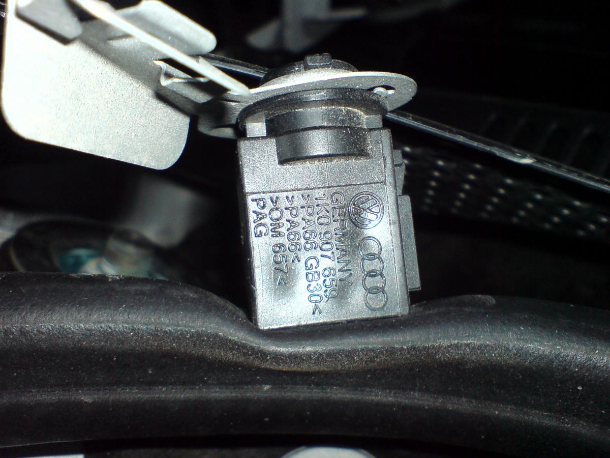

вот нашел фотку этого датчика, когда-то я задавал на форуме такой же вопрос))
Заменил датчик, заработал климат)))) кайф!!!
Методом исключения нашёл очень похожее на штатное место установки... Он крепится на решетку воздузозаборника. Крепление далеко не надежное и скорее всего он просто соскакивает от тряски на ямах и кочках(((
Потом его заливает водой и он сгорает.
Спасибо!!! Я его также закрепил!!! Вроде держится)))
Воизбежание беды тоже перезакрепил.
