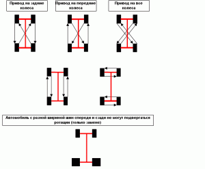

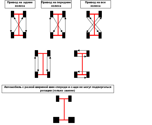

Эксплуатация , уход и хранение шин
Перестановка шин
Для получения максимального уровня безопасности и характеристик предпочтительней устанавливать каждую шину с одинаковым брэндом размером, моделью и т.д. Единственным исключением может быть то, что изготовитель автомобилей рекомендует устанавливать сзади другие шины, чем впереди.
Хранение шин
Хранение зимних шин
Лучшее место для хранения зимних шин - это холодное и сухое помещение. Подходящим местом может служить гараж. Когда вы складываете шины на пол, высота не должна превышать 4 шины. Такое складирование не вызовет проблем с последующей установкой на автомобиль. Мы также рекомендуем вам хранить шины в упаковочных пакетах. Это защитит шины от природного озона в воздухе, который может привести к иссушению и разрушению резинового слоя шины. Упакуйте каждую шину отдельно и сложите. Сложенные шины должны быть вдалеке от электрических моторов или сварочных агрегатов, так как эти устройства производят озон, который может повредить шину.
Давление воздуха
Лучший способ испортить шину - это поддерживать неправильное давление в шине. Низкое давление внутри шины приводит к неравномерному и быстрому износу протектора, к плохому управлению и некомфортному движению, увеличенному расходу топлива, снижению пробегов. В пятне контакта шин с низким давлением повышается температура, которая может привести к разрыву шины без предупреждения. Давление должно проверяться манометром минимум 1 раз в месяц. Давление замеряется на холодной шине, когда она находится не менее 2 часов в состоянии покоя. Давление должно соответствовать цифре, которая дается заводом изготовителем данной автомашины. Даже если шина уже заменялась и получила другую модель, она должна все равно соответствовать тому давлению, которое написано в руководстве по эксплуатации. Также рекомендуется проверять давление в запасном колесе.
Индикатор износа
Когда ваша шина износилась и потеряла способность сцепляться ее необходимо заменить. Показателями износа можно считать индикаторы износа, которые находятся внутри канавок протектора. Это достаточно просто увидеть. Также износ можно почувствовать, когда шина не сцепляется, или есть какие-то проблемы в сцеплении. Не стоит ждать когда у вас дойдет глубина протектора до критической отметки (состояние протекторной части будет похоже на спортивный не нарезанный слик), первое же проявление износа должно вас подвинуть к покупке новых шин. От сцепления зависит ваша безопасность. Также толчком к замене шин может служить повреждения боковины, серьезные проколы, множественные деформации каркаса.
Ротация (перестановка) шин на автомобиле
Так как на каждое колесо приходится разное количество килограммов массы автомобиля их износ бывает неравномерен. Одни шины изнашиваются часто сильнее, чем другие. Необходимо менять местами шины по истечении каждых 8-10 тысяч км. для того, чтобы шины как можно равномернее изнашивались. Ротация зависит от того, какой автомобиль перед нами. Лучшее место проверить какой у вас автомобиль посмотреть в руководство по эксплуатации автомобиля. Если вы не можете найти , то на нижеприведенных диаграммах изображены часто встречающиеся колесные формулы автомобилей:
