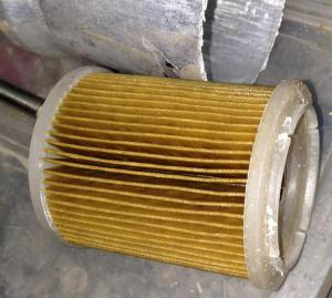

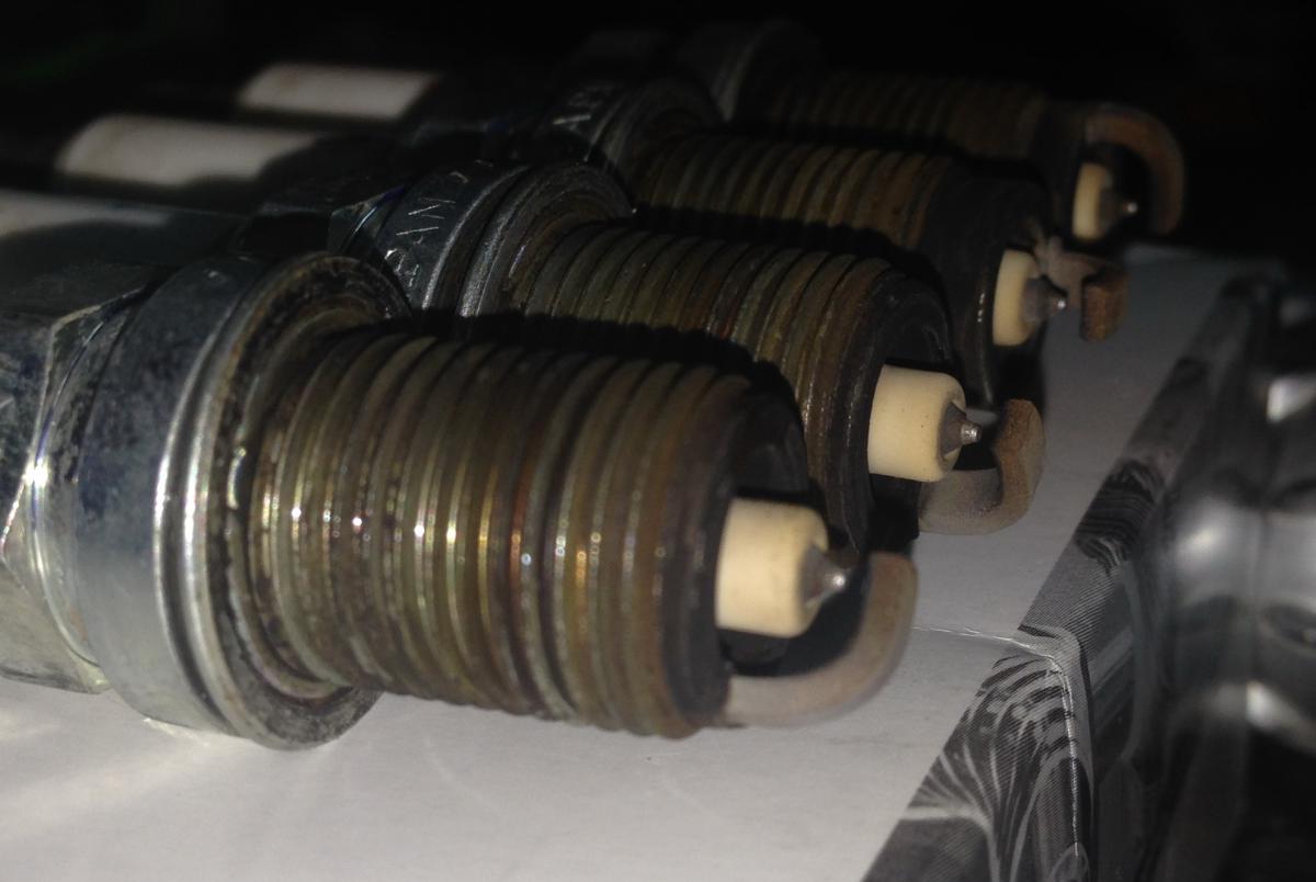

Уже дома рассматривал свечи, на мой взгляд их состояние можно в целом оценить как достаточно хорошее

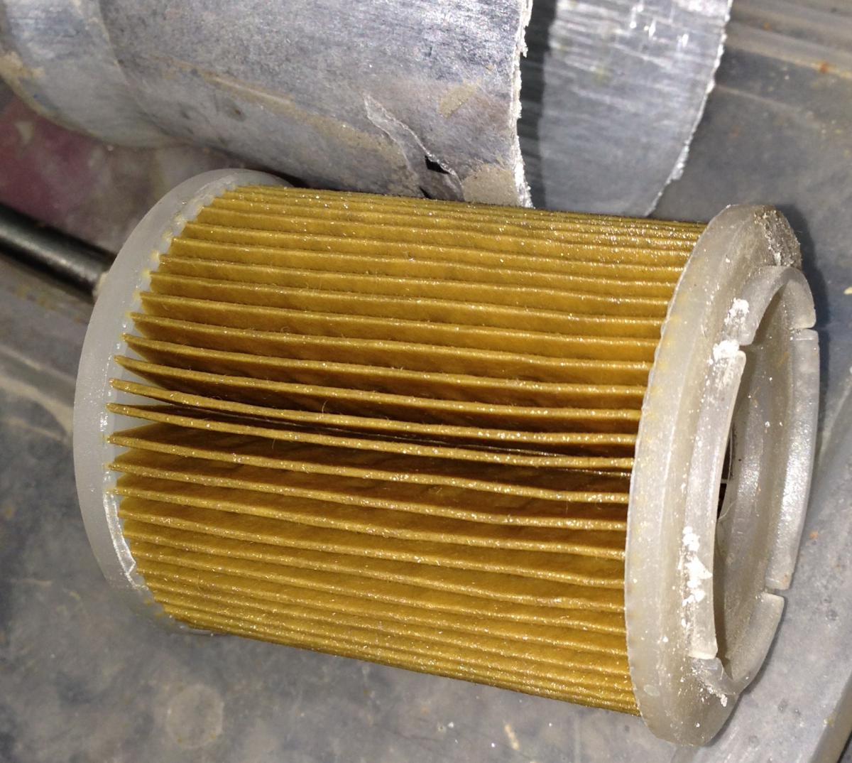

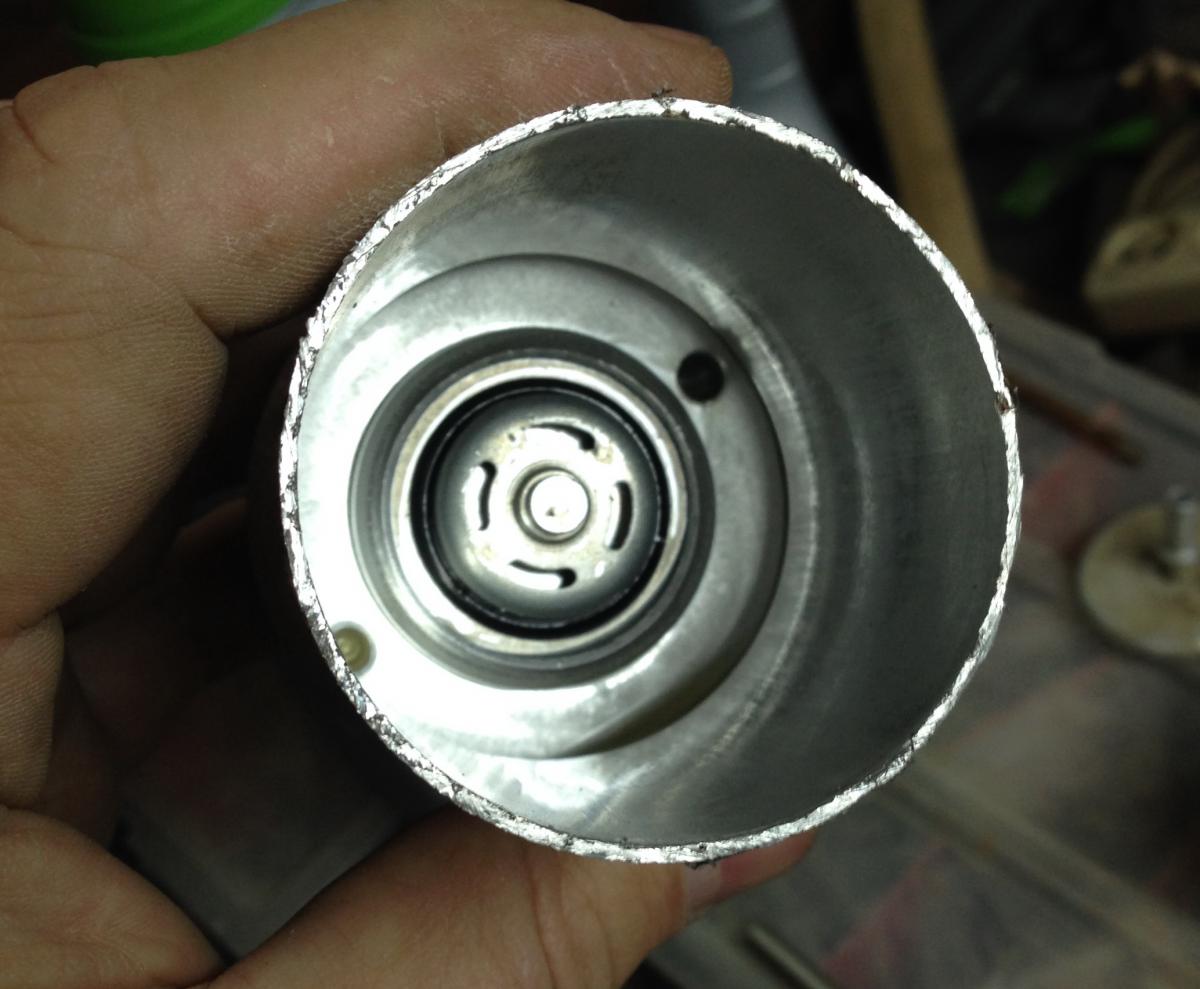

На это раз любопытство меня побелило и я разрезал топливный фильтр для того, что бы своими глазами увидеть и понять насколько чистое топливо ест моя джетта. Честно сказать не думал, что лью какую-то гадость, но и не ожидал, что за 30 000 км фильтр будет в таком состоянии. Продолжаю заправляться там же и тем же :)
Проделанной работой остался "в высшей степени доволен" :nyamnyam: , нареканий по сервису нет никаких, в сервисной зоне присутствовал, консультации получил, все что просил сделали, ничего не навязывали, денег лишних не содрали, тачка здорова  и продолжает меня радовать. :child:
Фильтр топливный запросто "живёт" 90 т.к., если не заправлять на "помойках".
Буду знать. Разбирал для того, что бы объективно оценить  оправдано ли доверие.@Sergei36, что по свечкам скажешь?
На мой взгляд. Цвет изоляторов, электродов - Гуд. Да и повыгорали не особо, т.к. условия работы были в норме. Я другое отмечу - топливо. Оно видать хорошее.
