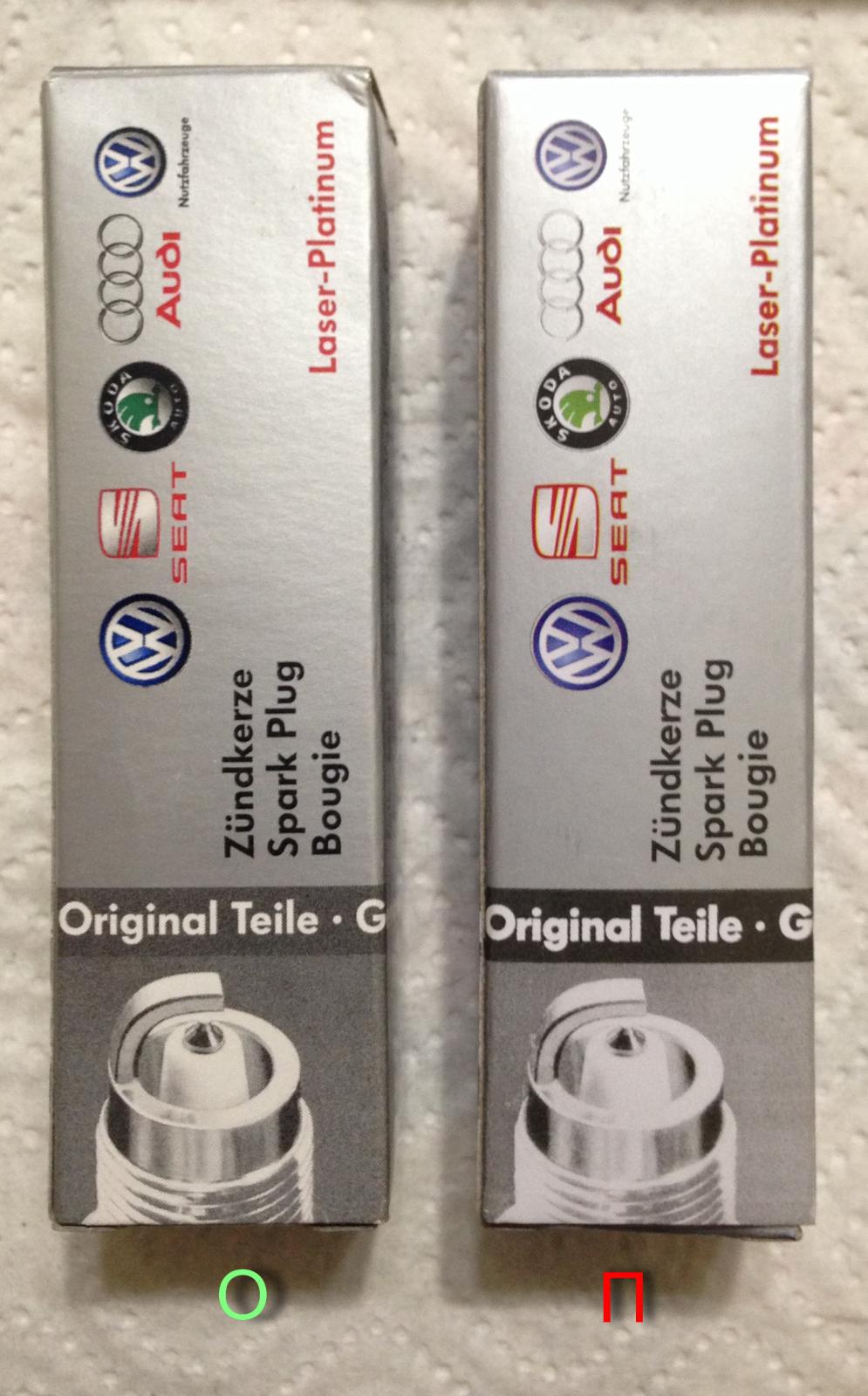

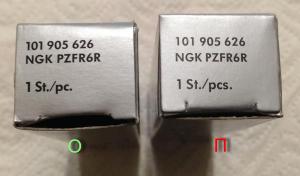

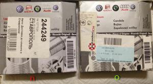

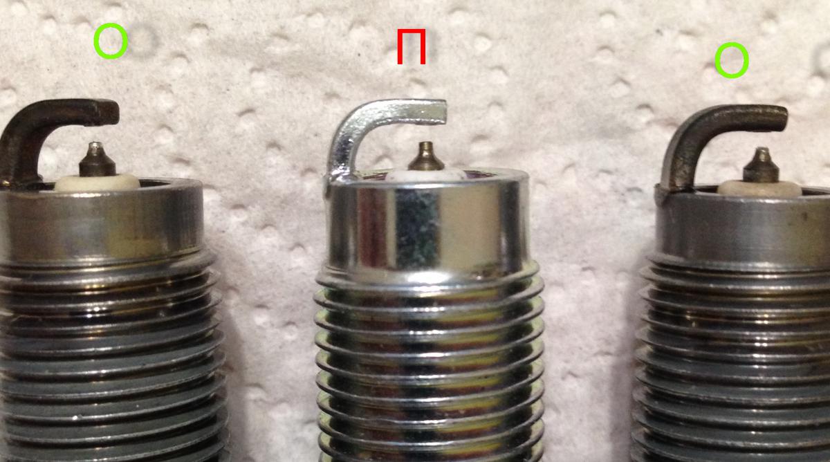

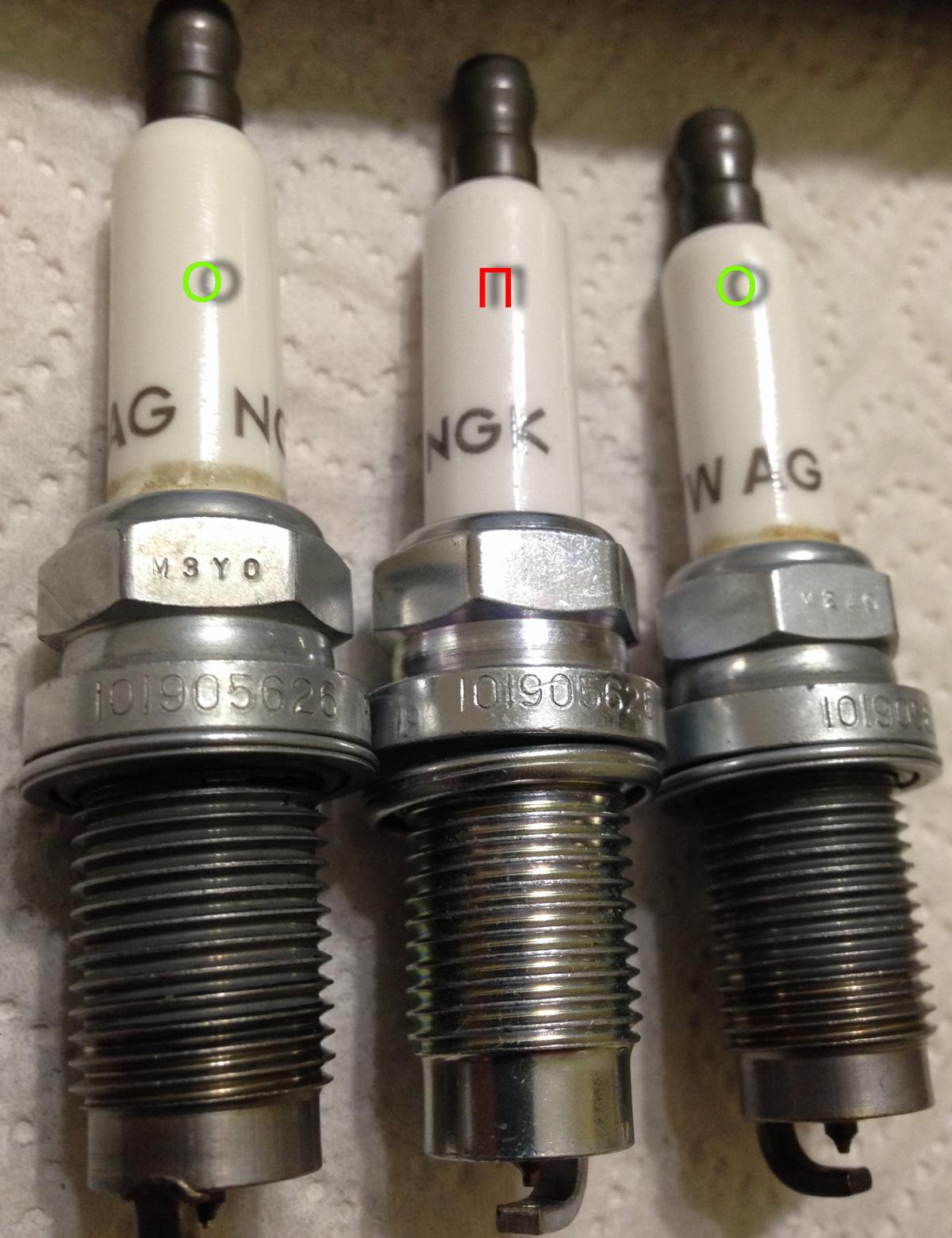

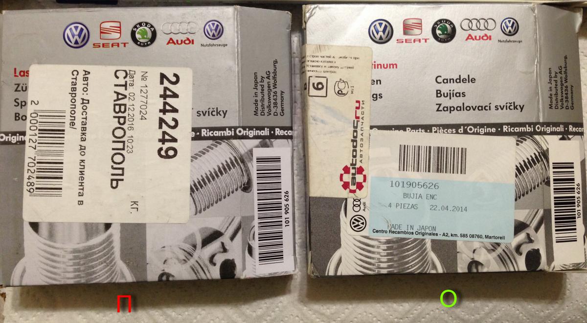

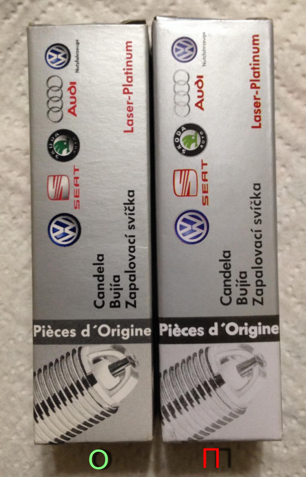

При детальном сравнении купленных свечей с теми, что у меня имелись, стали заметны различия. На фото я отметил имеющиеся у меня свечи - "О", купленные за 260 рублей  -  "П"

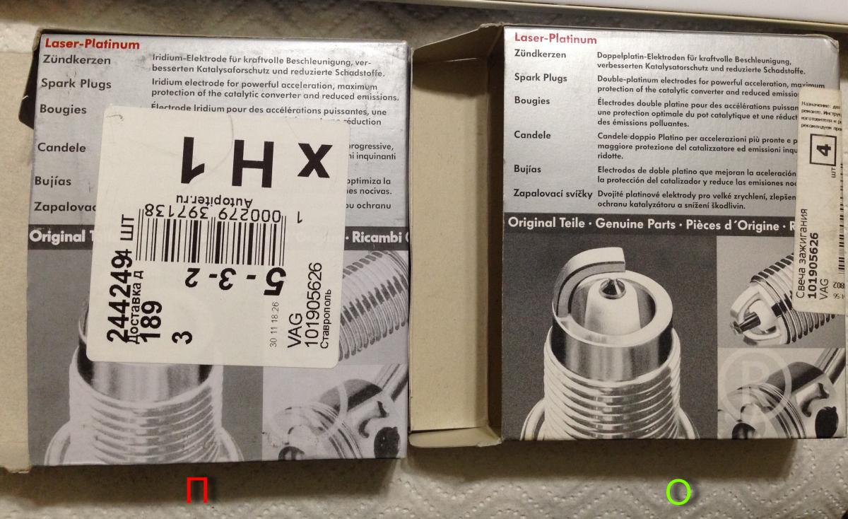

При сравнении коробок видно, что полиграфия все же отличается, однако "П" имеет худшее качество. С тыльной стороны отличаются надписи.

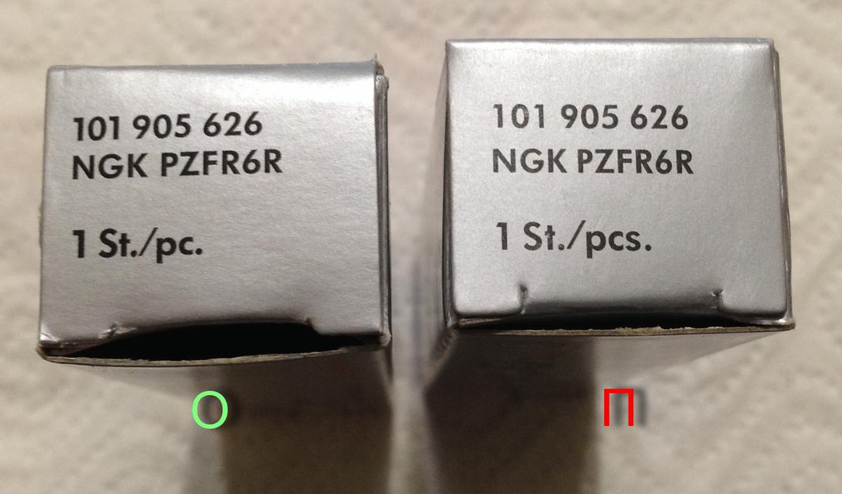

На внутренних коробочках тоже видна разница в качестве полиграфии при этом на "О" напечатано 1st/pc, на "П" - 1st/pcs. Иных различий не нашел.

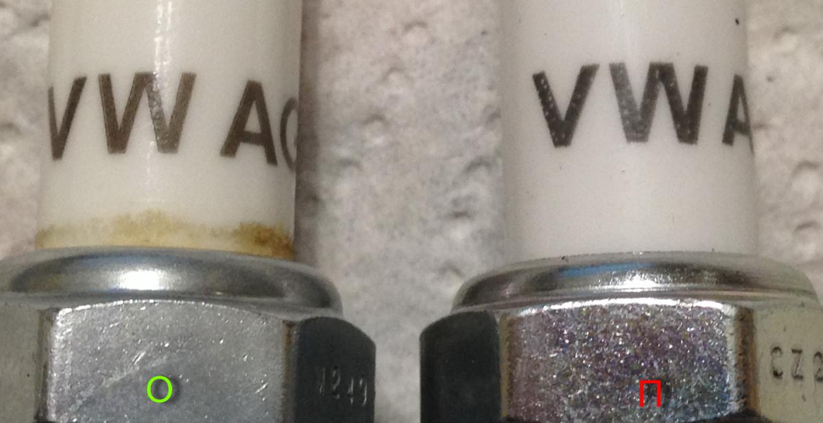

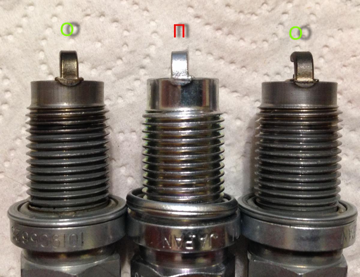

на втором фото видна разница в форме центрального электрода и изолятора, на третьем фото видна разница в материале бокового электрода - у "О" боковой электрод из другого металла (визуально), у "П" он на вид такой же как и весь корпус свечи.  Обратите внимание на резьбу, накатка различается. На первом и четвертом фото, как я понимаю, у "О" вокруг изолятора желтый налет - это следствие температурной реакции порошка, который служит заводским герметиком между изолятором и корпусом. На "П" такой порошок вообще отсутствует.

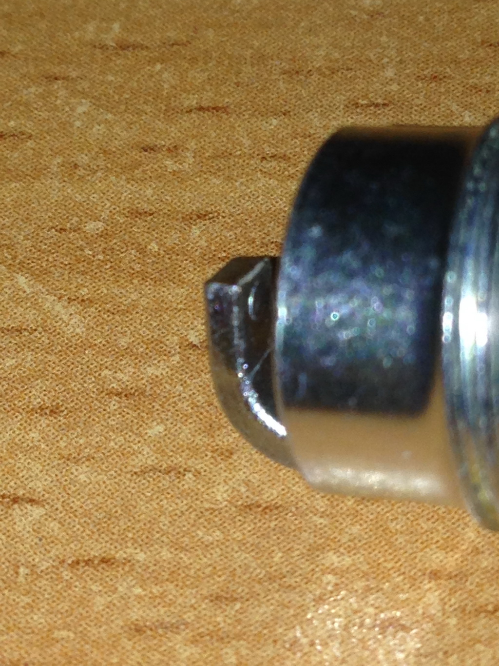

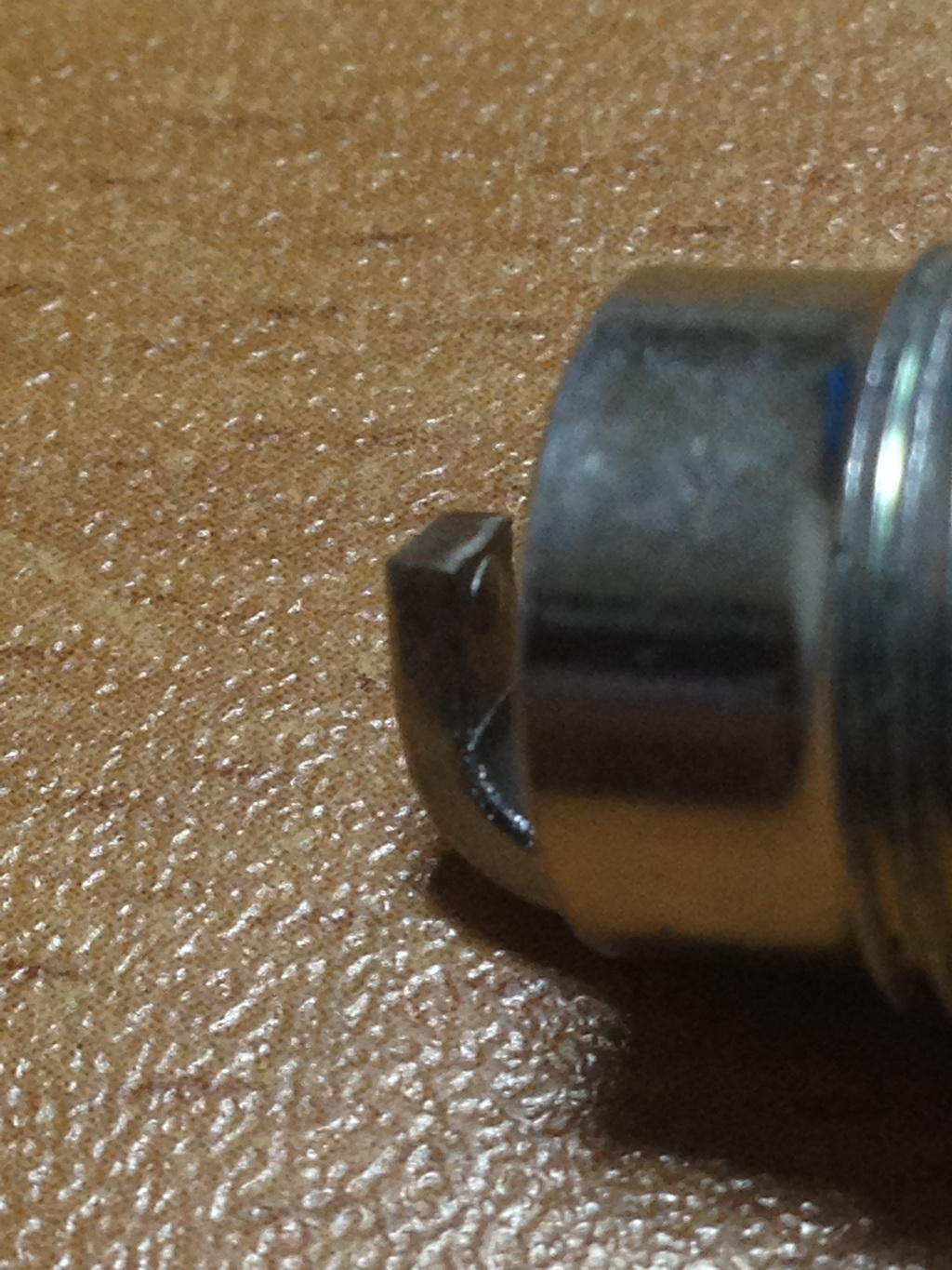

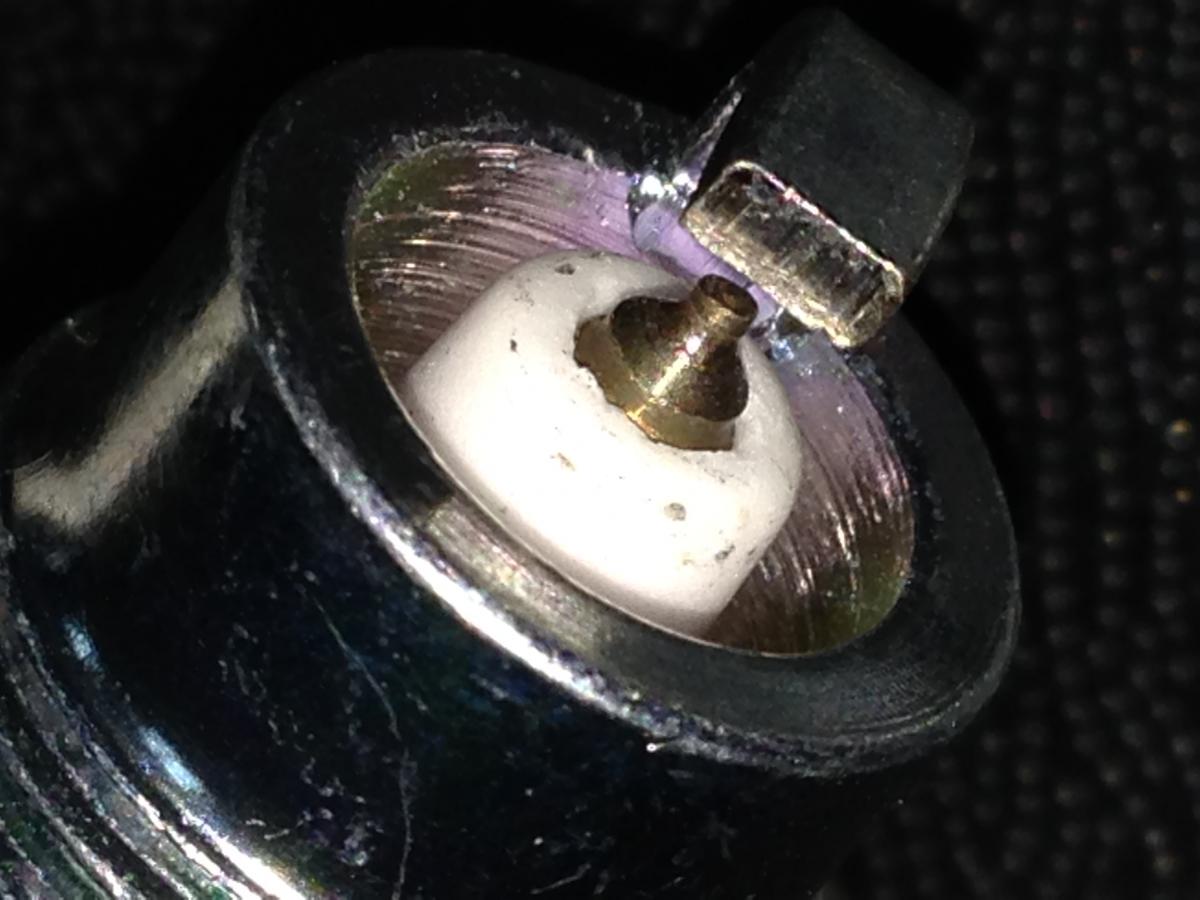

ИМХО иридиевыми напайками там и не пахнет, просто сделана имитация. штамповка . Обе фотки свечи "П"

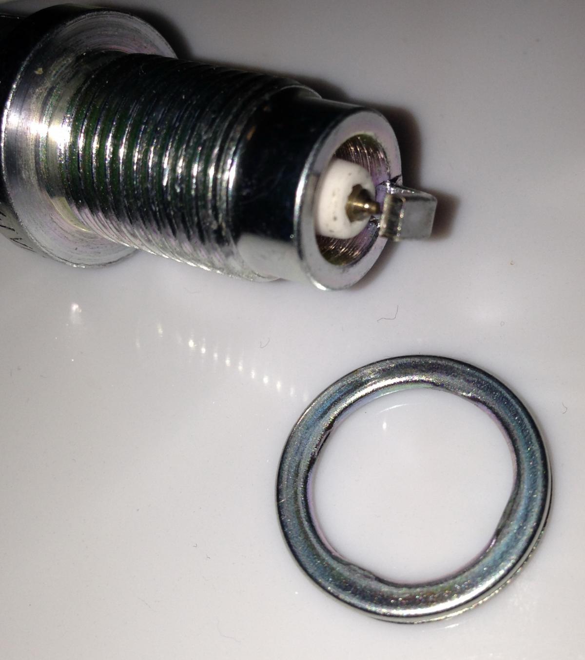

в моем случае уплотнительное кольцо у свечей "П" скручивалось от руки по резьбе свечи с небольшим усилием, чего  не должно быть. на оригинале кольцо не скрутить. Кроме того, заметил разницу в штамповке кольца -у "П" 4 точки завальцовки, у "О"  - 3. Ну и не последнем фото качество исполнения центрального электрода и его изолятора видно невооруженным глазом, на оригинальных свечах даже с 30000км  пробега, электрод и изолятор выглядят безукоризненно.

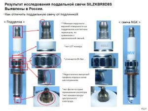

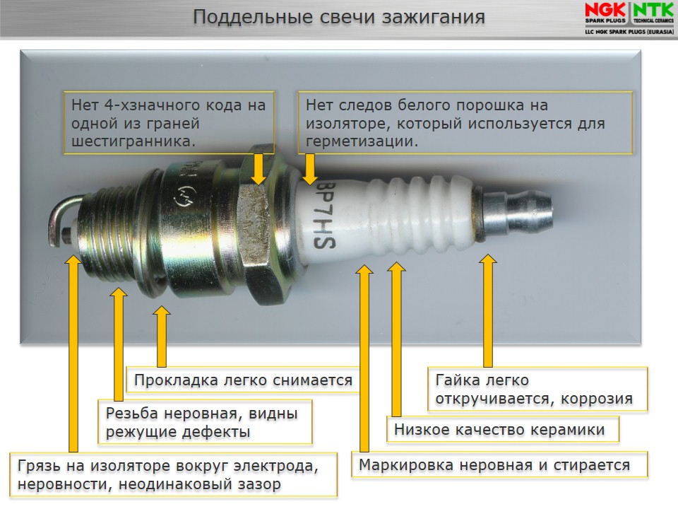

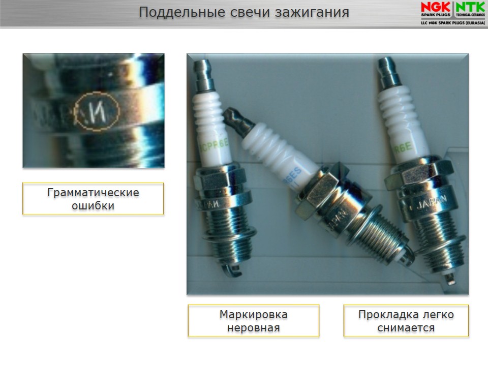

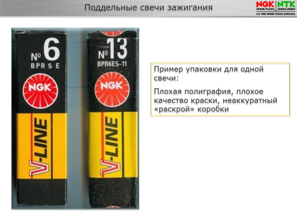

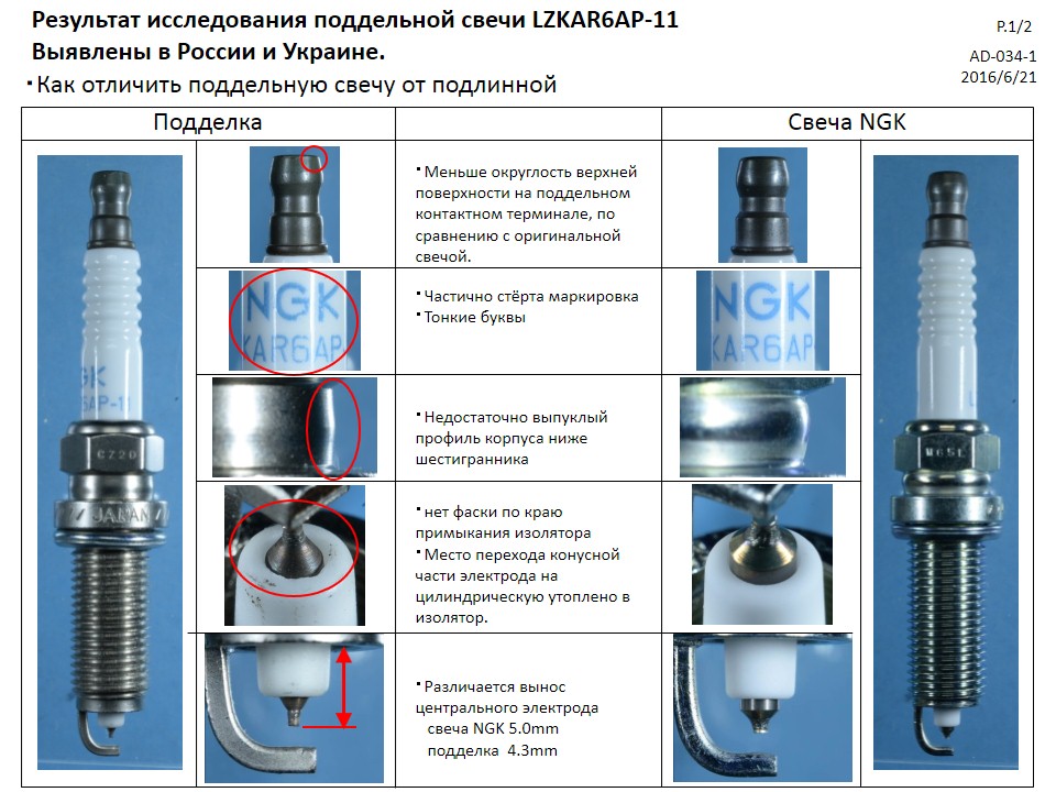

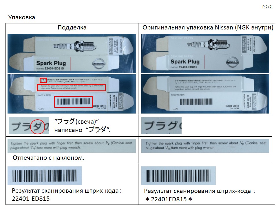

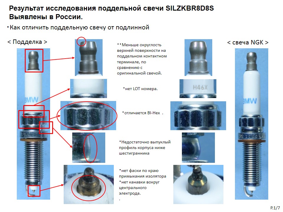

ну и спешл фо ю оф инфа от NGK o подделках и способах идентификации оригинальной продукции.
post-11844-0-35874800-1483062533_thumb.jpgpost-11844-0-10852200-1483062546_thumb.jpgpost-11844-0-20601400-1483062565_thumb.jpg post-11844-0-61235200-1483062574_thumb.jpgpost-11844-0-26652100-1483062623_thumb.jpgpost-11844-0-29047400-1483062643_thumb.jpgpost-11844-0-11527500-1483062663_thumb.jpgpost-11844-0-03512600-1483062681_thumb.jpgpost-11844-0-91790100-1483062695_thumb.jpgpost-11844-0-29128300-1483062717_thumb.jpg
Вот человек с драйва описывает похожую подделку, при чем с таким же LOT-номером "CZ20", но уже в коробках ОЕМ NISSAN, BMW, Lexus
Вот еще с вконтакта
Информация о подделках свечей VAG от Emex

@Sancheg,Посмотри еще внимательно на вторую фотку, где вид коробок с обратной стороны. На коробках красным написано Laser-Platinum. На оригинальной коробке в описании речь идет о платиновом электроде, а на подделке про иридиевый :)

у меня получается на упаковке только Iridium electrode... себя выдает, 1st./pc. правильно написано
