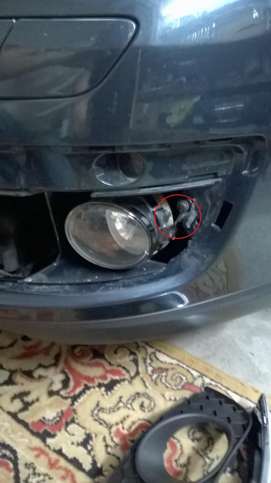

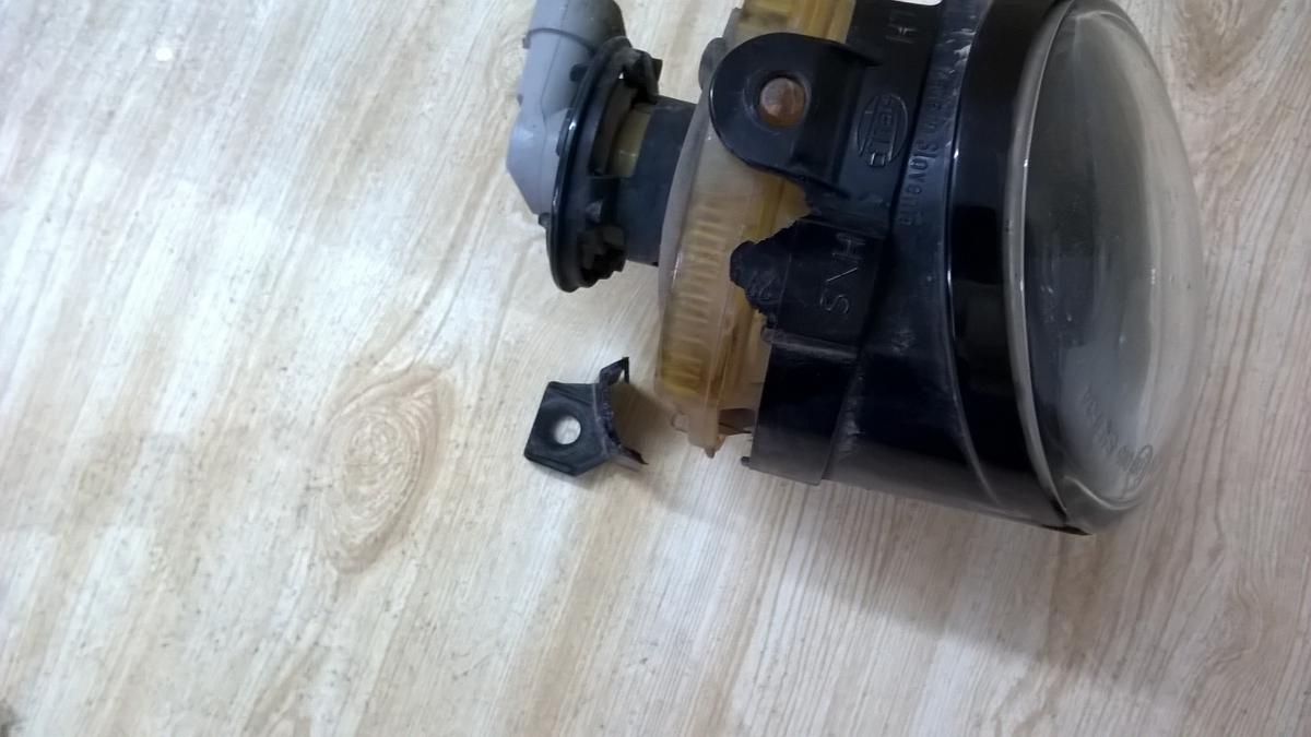

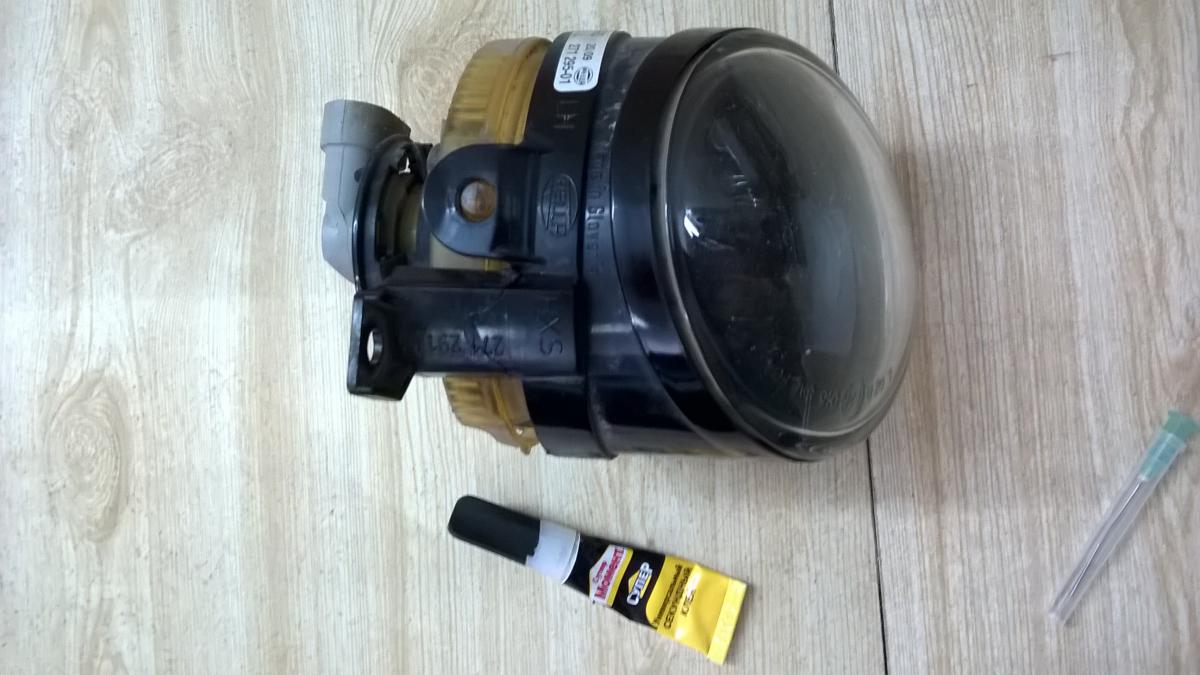

Vaysa 421 Жалоба Опубликовано: 15 августа 2015 Как и предполагал, ничего хорошего от столкновения с лисой ночью не жди.... Дело было перед отпуском. Ехал из Невинномысска через Адыге-Хабльский район, и тут через дорогу перебегает лиса. Ну дело конечно привычное особенно в летнее и осенее время, бежишь - да беги дальше! Но здесь эта рыжая бестия добежав до середины встречной полосы разворачивается и бежит обратно как раз мне под колеса. Экстренное торможение не помогло и......мягко (как мне показалось в этот момент) я "пнул" ее левой стороной бампера на обочину встречной полосы. Затормозив, вышел посмотреть. верхняя часть решетки ПТФ ( она же у меня пиленая) на середине встречной полосы, бампер целый, лиса на обочине, вроде ничего страшного с машиной - лиса в коме.... Сегодня решил посмотреть на все пристальней и вот, на ПТФ сломано крепление. Ну ничего, для этих случаев поможет "момент" Итог, все установлено и функционирует отлично. Поделиться сообщением Ссылка на сообщение Поделиться на других сайтах

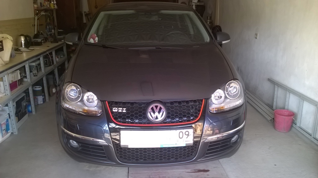

teymur88 351 Жалоба Опубликовано: 16 августа 2015 верхняя часть решетки ПТФ ( она же у меня пиленая) А зачем пилил решетку? Поделиться сообщением Ссылка на сообщение Поделиться на других сайтах
Vaysa 421 Жалоба Опубликовано: 16 августа 2015 А зачем пилил решетку? Устанавливал решетки ПТФ от GTI http://jetta-club.org/topic/10088-Фотоотчёт-Решётки-Птф-r-line-В-Штатный-Бампер/?p=421319 1 Поделиться сообщением Ссылка на сообщение Поделиться на других сайтах

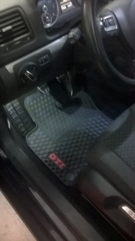

dimon54 20 Жалоба Опубликовано: 16 августа 2015 где брал коврики GTI? Поделиться сообщением Ссылка на сообщение Поделиться на других сайтах
Vaysa 421 Жалоба Опубликовано: 16 августа 2015 (изменено) где брал коврики GTI? " ЗапчастиЮГ.РФ" 1K1-061-550-H-041 = овальные клипсы 1K1-061-550-HA-041 = круглые клипсы Изменено 16 августа 2015 пользователем Vaysa Поделиться сообщением Ссылка на сообщение Поделиться на других сайтах

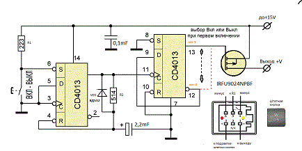

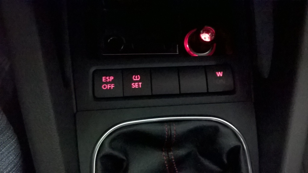

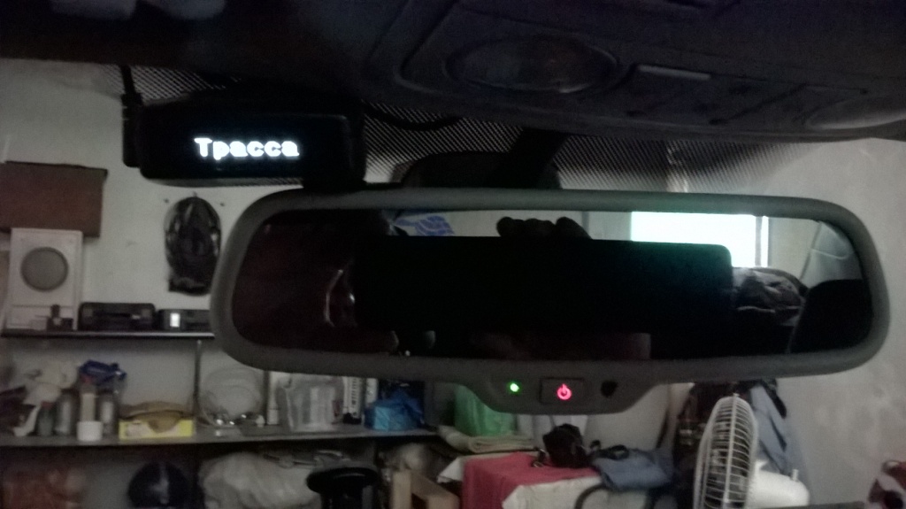

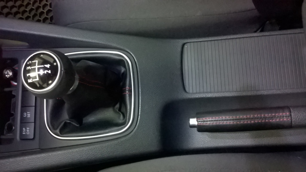

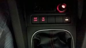

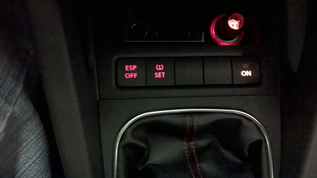

Vaysa 421 Жалоба Опубликовано: 17 августа 2015 (изменено) от и еще один день отпуска не прошел даром. Ради сохранения стиля в салоне,заменил ручку КПП и ручника. Брал на Ebay, качеством доволен. Надоел мне на приборной панели радар детектор. Решил его перенести по выше, да и за одно упрятать проводку подальше с глаз долой. Включение решено было сделать от штатной кнопки через реле с "самоподхватом" Кнопка включения дополнительной нагрузки W.doc Через некоторое время изменил схему: Вот, что из этого получилось. Изменено 24 мая 2020 пользователем Vaysa Поделиться сообщением Ссылка на сообщение Поделиться на других сайтах
