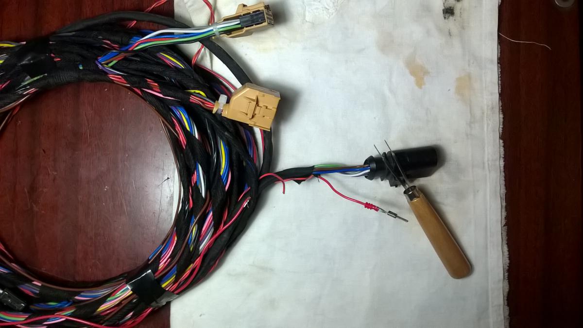

Есть один нюанс, передняя проводка парктроников бывает для левостороннего (со стороны руля) и правостороннего ( со стороны ABS) выходов. Так вот, если с левосторонним выходом, то получается, что счет от 8 пинового разъема будет начинаться с левых датчиков парка. И если не перепиновывая жгут установить по правому борту можно сойти с ума, от того, что помеха будет с лева, а на экране магнитолы будут срабатывать правые датчики....... Моя проводка была левой :zakumar: пришлось перепиновывать :planokur:  Хорошо, что сразу решил все проверить.

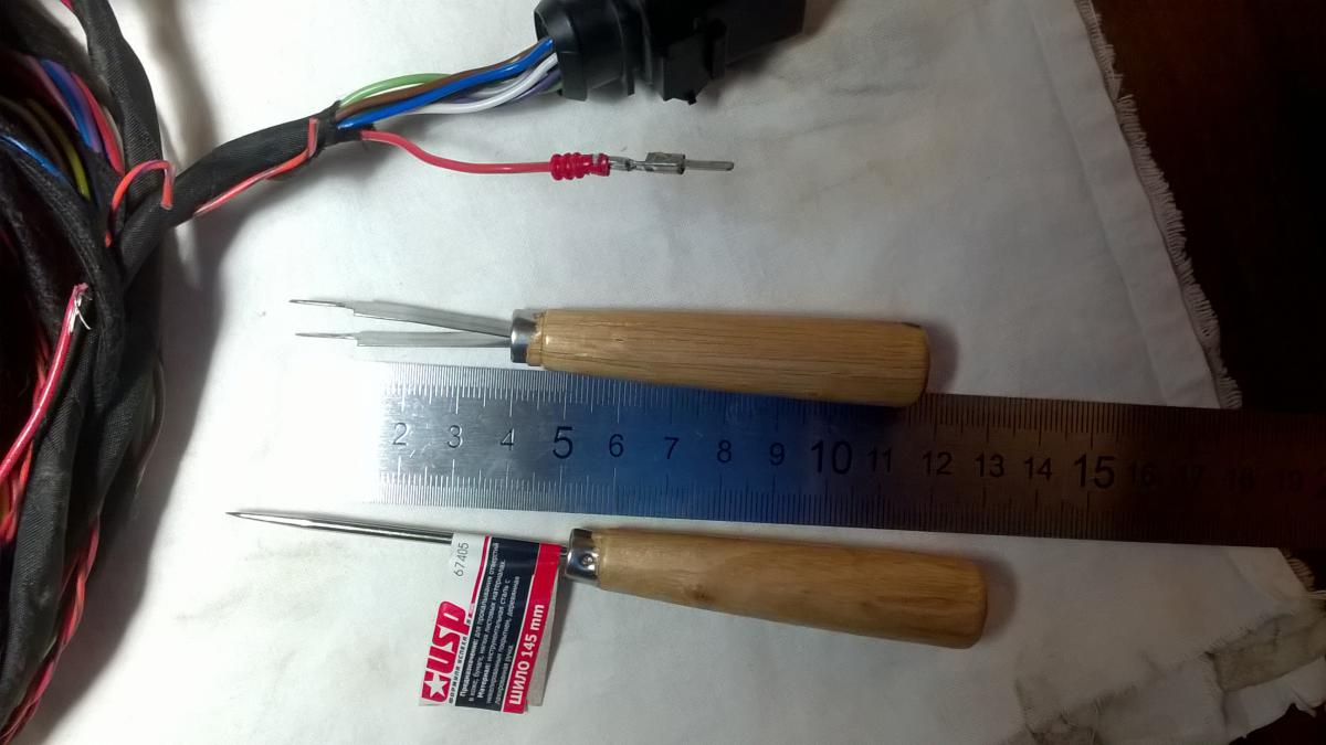

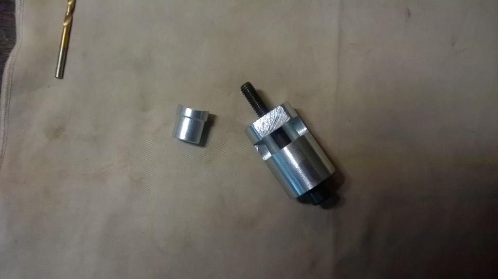

Подготовка идет планомерно, посмотрев в очередной раз фотоотчет Грека http://jetta-club.org/topic/9284-Фотоотчет-Установка-штатного-парктроника-1z0-919-475/?p=150145 , начал чесать репу.... ну не хочу я резать свою проводку! Буду распиновывать разъем, и протаскивать жгут целиком.Вот тут стала дилемма, инструмента для распиновки то нет, а Ваговский покупать...ну уж нет :krivlyaka:  Вспомнил, что попадался мне на Ютубе, ролик  как сделать самому нужный инструмент https://www.youtube.com/watch?v=bbW9Yc36RPE
Пересмотрел, ничего сложного не увидел и через пол часа все готово  :yoyoman:ручку сделал из шила за 25 р  :inlove:
Попробовал распиновать, все получилось как надо.

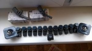

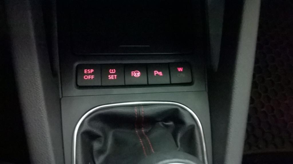

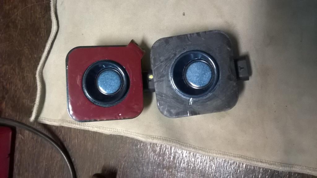

Наконец все нужные запчасти прибыли, а сегодня в добавок были покрашены датчики парктроника и крепления передних боковых радаров. Красилось все на балконе оригинальной краской из баллончика. Кнопка парк-пилота заказывалась с Ebay, к стати весьма не дурное качество изделия. что несомненно по радовало.

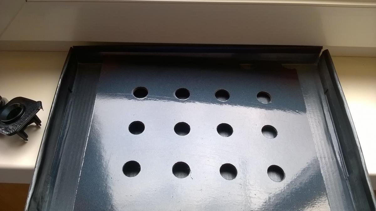

Для покраски специально была сделана подставка из куска МДФ панели. За одно и проверил как сверлит конусное сверло.
 Теперь буду ждать отпуск, и в бой :superman:

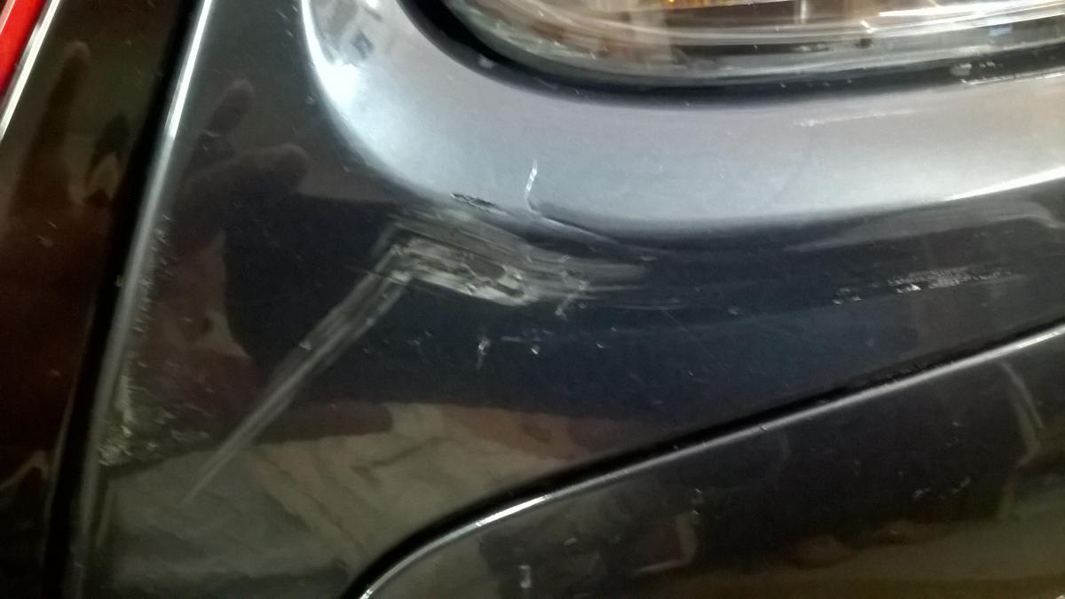

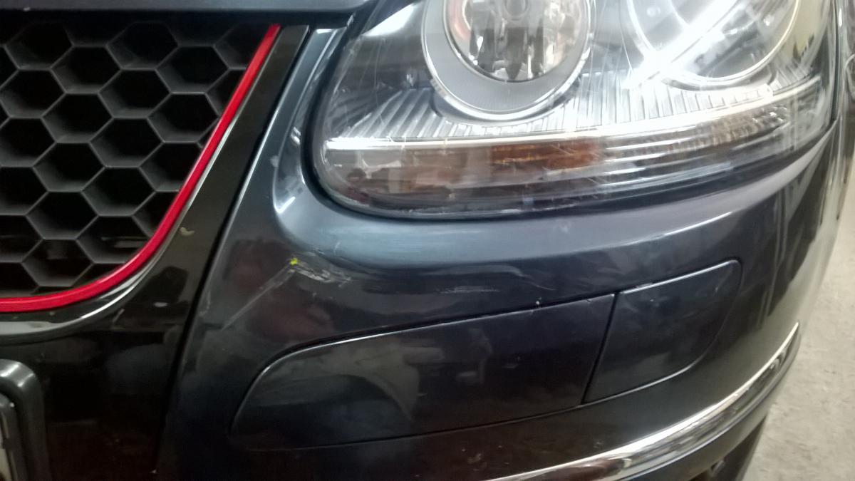

А вот по приезду домой, обнаружил, что какой-то "редиска" (ООчень не хороший человек/водитель) оставил мне на память об отдыхе хорошую отметину на переднем бампере.
И это в преддверии установки PLA, ну просто жесть :evil:   . Пусть у этого горе водителя будет все хорошо.........
А мне остается только красить бампер. :zakumar:...

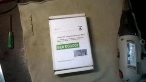

Наступил момент рассказать о начале установки парковочного ассистента. Все праздники, пьянки походы к родственникам и друзьям на шашлыки позади, а желания терпеть до отпуска нет, решено было начать последовательную установку давно собирающего в гараже пыль парковочного ассистента 2 поколения (проще PLA 2.0)
И так …
Начал с установки датчиков парктроника в передний бампер. Как демонтировать передний бампер думаю ни у кого не возникнет проблем, и информация об этой работе есть на нашем сайте. Если же у кого они есть, то http://jetta-club.org/topic/5197-Инструкция-по-снятию-переднего-бампера/.
http://jetta-club.org/topic/809-Фотоотчет-снятие-переднего-бампера-и-фар/

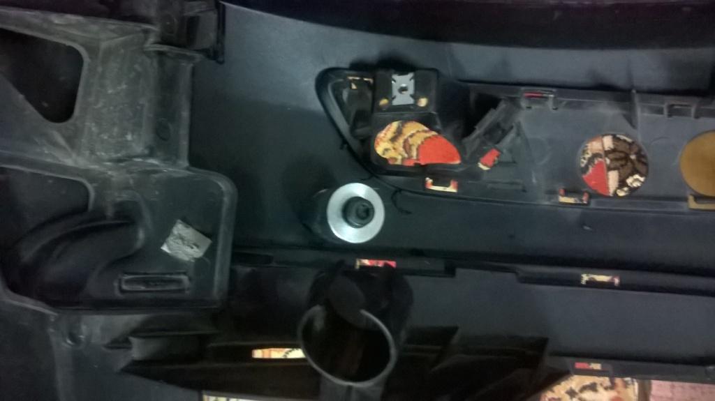

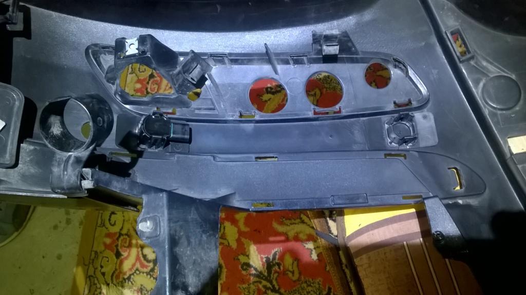

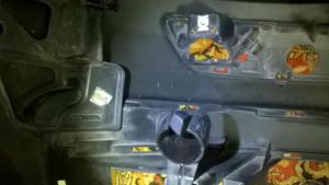

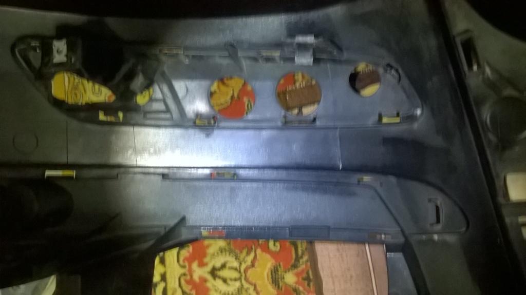

Как видно на внутренней стороне есть разметка всего лишь под два отверстия.

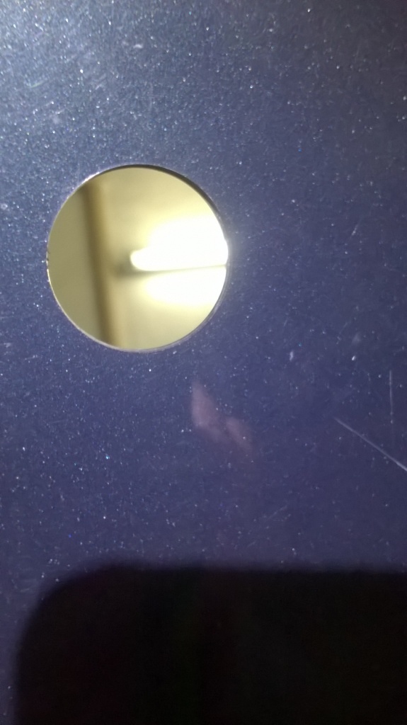

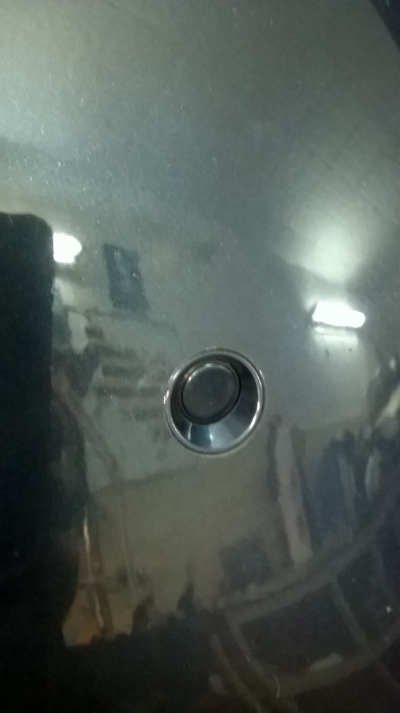

В нашем случае под средние датчики  :zakumar: Ну ничего, прорвемся! Все-таки я прикупил себе Шкодовское приспособление для вырезания 18мм отверстий.

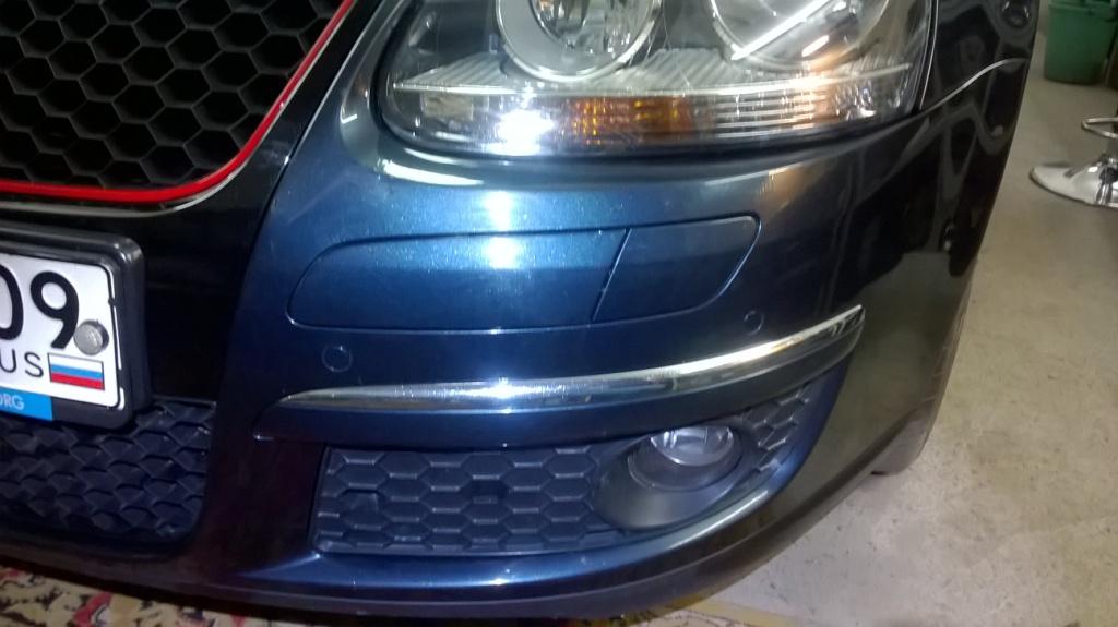

Результат не стал себя долго ждать. Работать таким инструментом одно удовольствие, и даже без подкрашивания внутренней полости отверстия все идеально. :-P
Установку внутреннего датчика решено было сделать ….сами смотрите как.
Не знаю, как такая установка передних датчиков повлияет на работу ассистента, но что сделано, то сделано. Тешу себя мыслью о том, что в случае неудачи нужно будет переставить датчики поближе к номерному знаку, а эти отверстия заглушить (все равно красить бампер из за одного горе водятела) :evil:

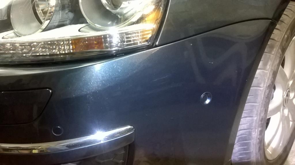

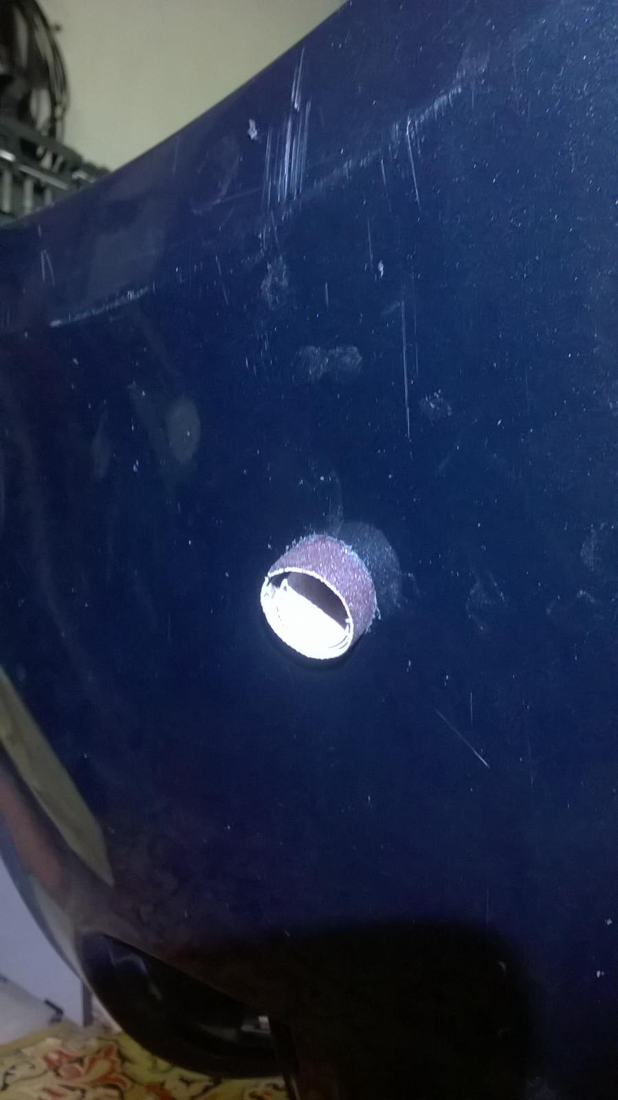

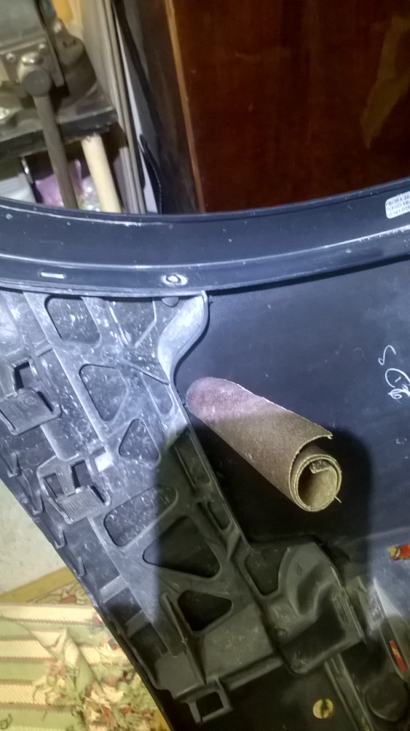

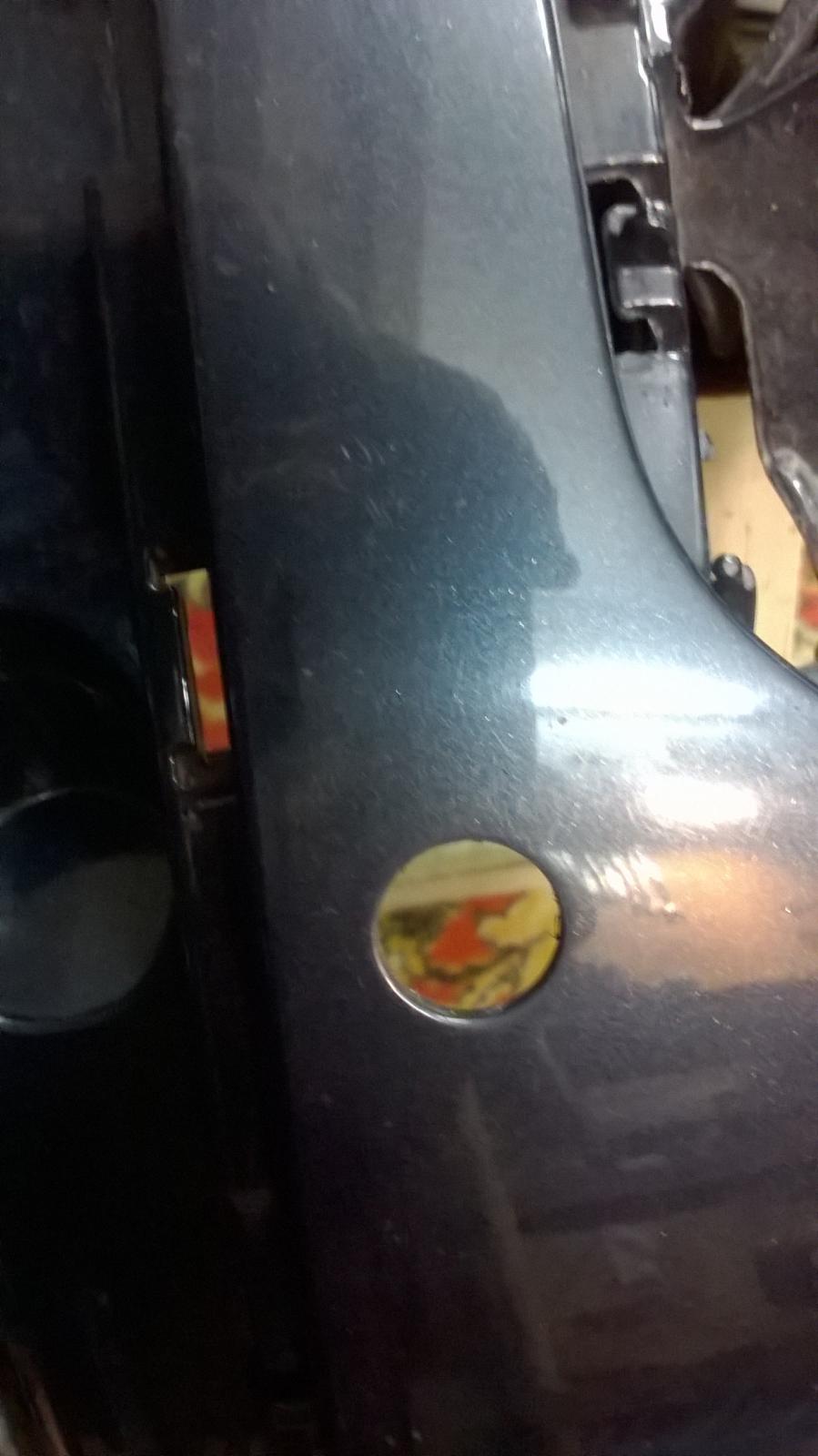

К установке боковых датчиков было пристальное внимание. Отверстия для кронштейнов уже 28, 3мм, да еще и нужно ставить на изгибе поверхности. В отчете на Гольф клубе установочные размеры даны, и я вам скажу весьма точные, т.к отверстие получается рядом боковым усилителем бампера и кронштейн в аккурат там помещается. Цитирую «Датчики для PLA в передний бампер без учета губы: От нижней части бампера до кромки втулки-19.5см, от боковой части бампера до кромки втулки-12см. Диаметр отверстия должен быть 28-28,5мм.»
Отверстие делал конической фрезой 28мм, остальное убирал наждачной бумагой, скрученной в рулон совершая вращательно-поступательные действия. И вот сам результат.

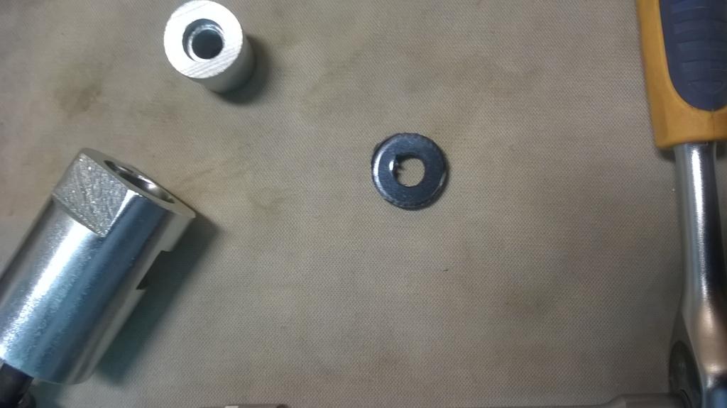

Отверстие без заусенцев в которое идеально подошло крепление. Для того, чтобы крепление выглядело как установленное на заводе (глубже) заподлицо с бампером, удалил заводской скотч и приклеил на 2-х компонентный клей.
Проводку датчиков передних парков, прикрепил стяжками к шлангам омывателя.  К сожалению как получилось не сфотографировал, был сильно увлечен процессом сборки и установки бампера. Да еще и под чутким руководством знакомого мастера по ремонту бамперов подогревал ударенную часть изнутри, чтобы максимально выдавить недавние повреждения. Ну вот, что в итоге получилось.

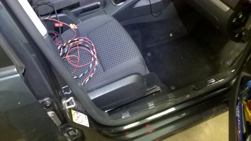

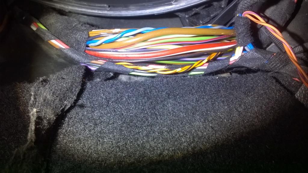

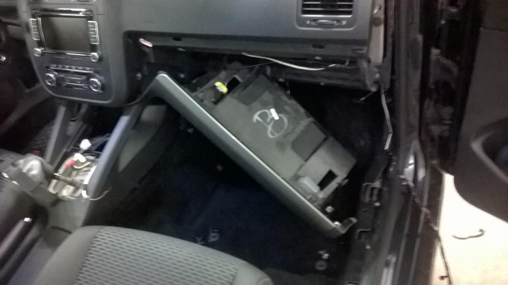

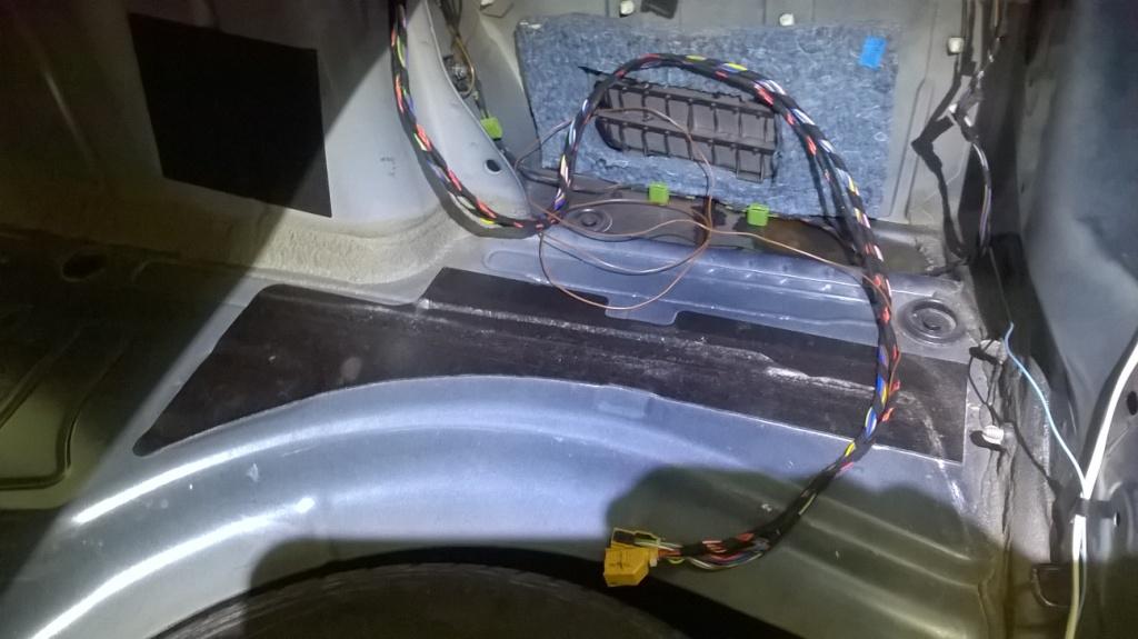

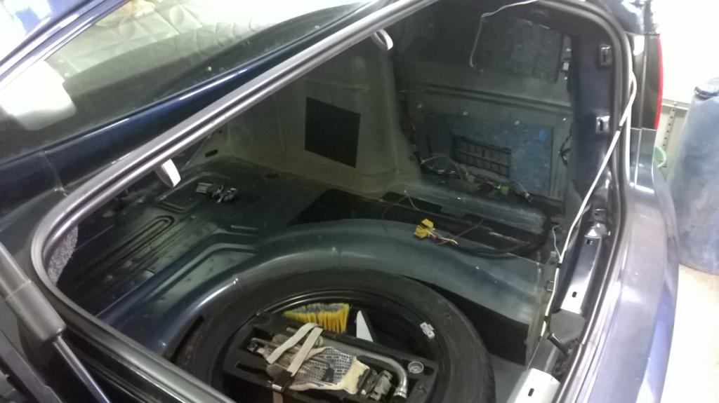

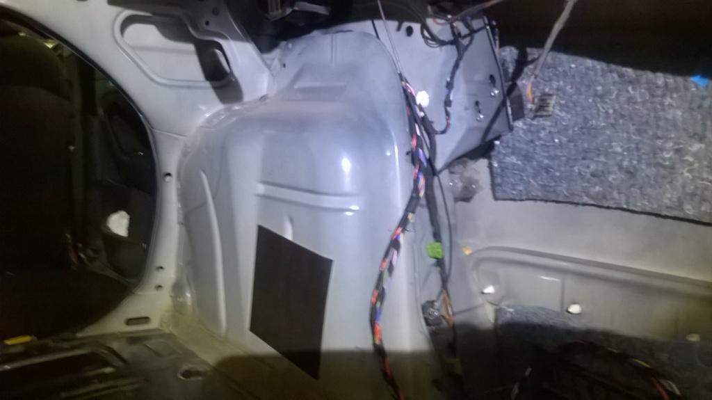

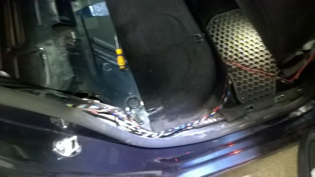

Далее меня ждал увлекательный процесс по разборке салона и прокладке центрального жгута. Не знаю как вам, а мне разбирать салон не доставляет никакого эстетического удовольствия ни от видов (как Мамай прошелся) ни от самой работы в ограниченном пространстве, где ни двери нормально не откроешь и боишься очередной демонтированной деталюшкой, протискиваясь  с ней между машиной и верстаком нанести урон ЛКП авто при выносе в глубь (как мне всегда казалось) большого гаража. Наконец все ненужные запчасти были демонтированы
и прикинута проводка по длине. Всего хватило с лихвой, даже осталось, ну ничего, скрутим остатки в колечко и спрячем на накладкой багажника.
Когда все безобразие было протянуто и расключено…Плюс подключен к проводам прикуривателя, минус на штатный болт в багажнике и установлен полный набор кнопок

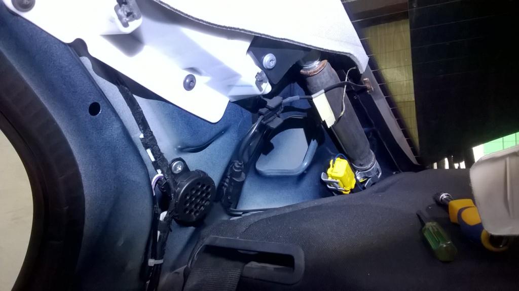

Начал подключать КАН шину по аналогии с установкой обычного парктроника в жгут под вентилятором климатроника
(не делайте этого!!!) :uraaa:

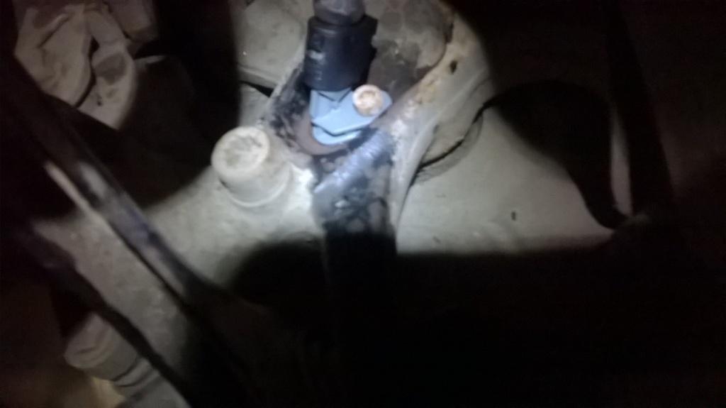

 А так же установлены новые датчики ABS WHT003859A и WHT003858A,

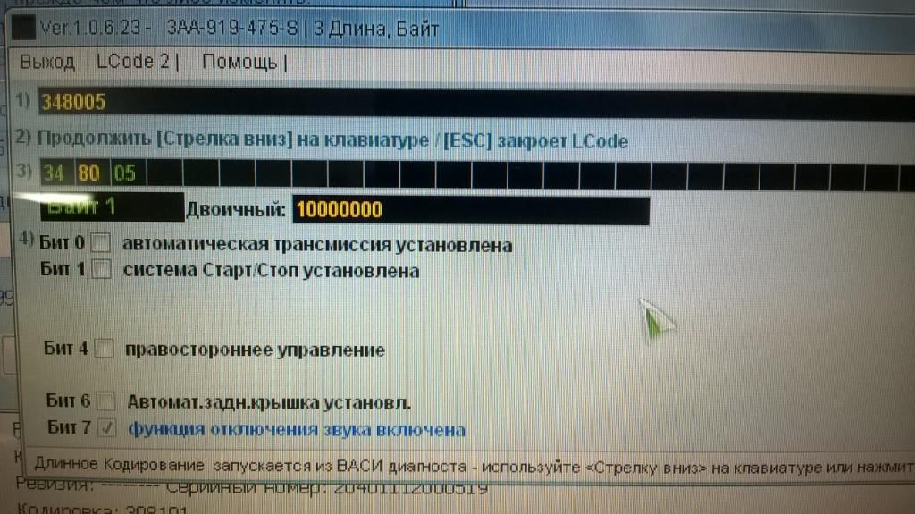

решено было подключить задние парктроники  на весу и закодировать 3, 44, 19,10 и 56 блоки.

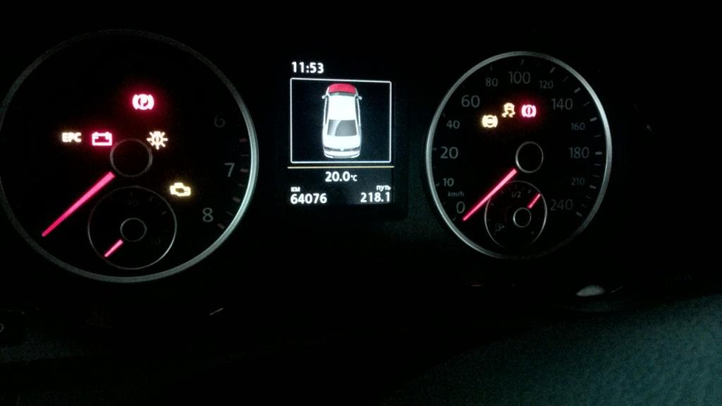

На приборке свистопляска, пищит как оголтелая из за замены датчиков))

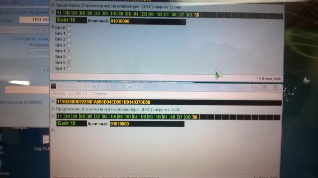

Расчехляем Васю и вперед...

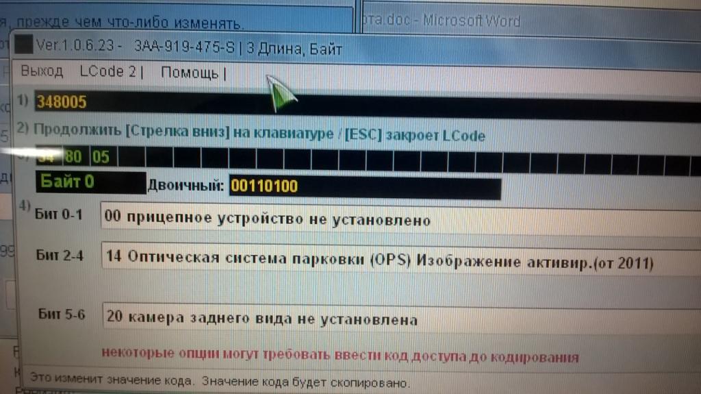

В 3 блоке устанавливаем галку в 0 бите 17 байта и в 4, 6 битах 18 байта.
Приборка успокаивается и все встает на свои места.
В 44 блоке, для пилота нужно изменить в адаптации 4 канала значение 2 на 1 или 0. Так как у меня авто 10 модельного года поставил 1.
Далее идем в 19 блок и отмечаем, что у нас есть 10 блок. Затем входим в него и начинаем кодировать. В 0 байте поставил значение 34,
пока временно, дальше посмотрим.

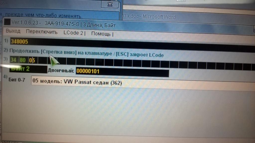

В 1 байте включил функцию отключения звука парктроников с экрана магнитолы в 7 бите,
ну и во 2-м байте «обозвал» себя Пассатом :xixixi:
В 56 блоке ставим галку чтобы магнитола знала, что у вас есть оптический парковочный ассистент.

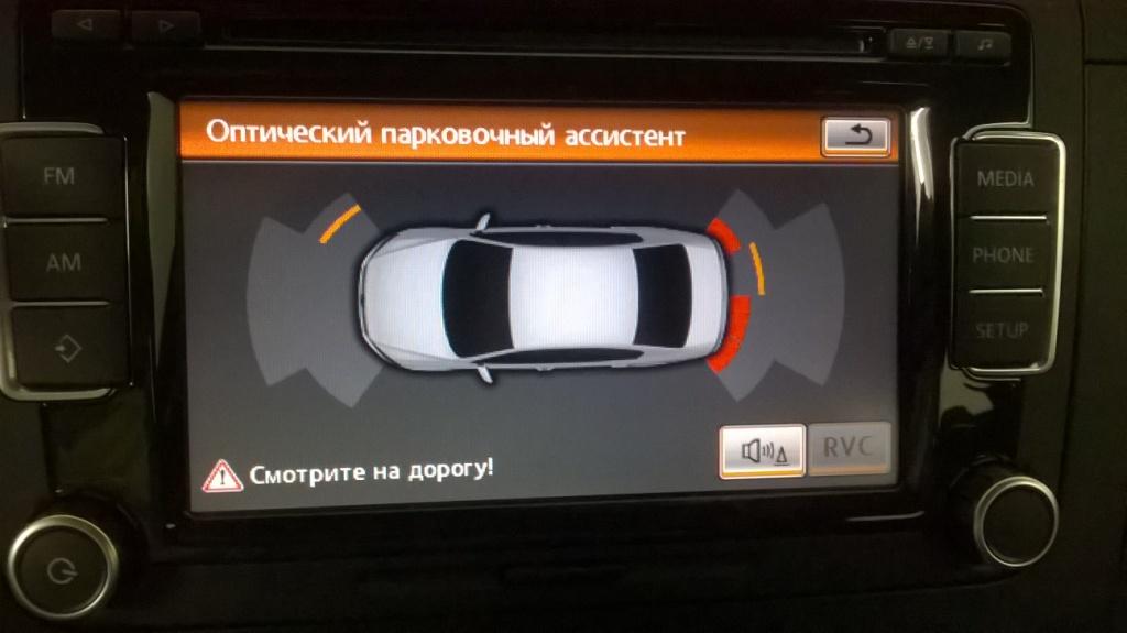

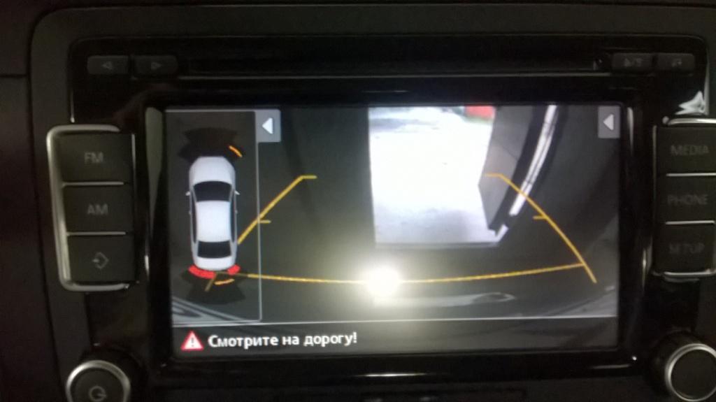

Далее получилось вот что.

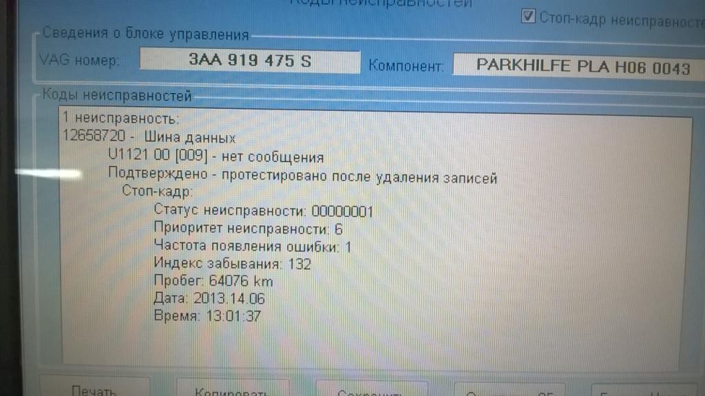

Как видим, нет отображения всех 12 датчиков парктроника, а только 8-ми и в 10 блоке висит ошибка по шине данных.
Вывод напрашивается сам собой, подключил КАН шину не туда…..Для работы PLA необходим CAN привод, а я подключил на CAN комфорт (вот об этом и предупреждал выше) Ближайшая точка подключения к шине CAN привод находится в разъеме блока подушек безопасности, но пере подключать уже сегодня не стал, пусть пока будет так до выходных, тем более, что машина на этой неделе не нужна. Продолжение следует :hero:
