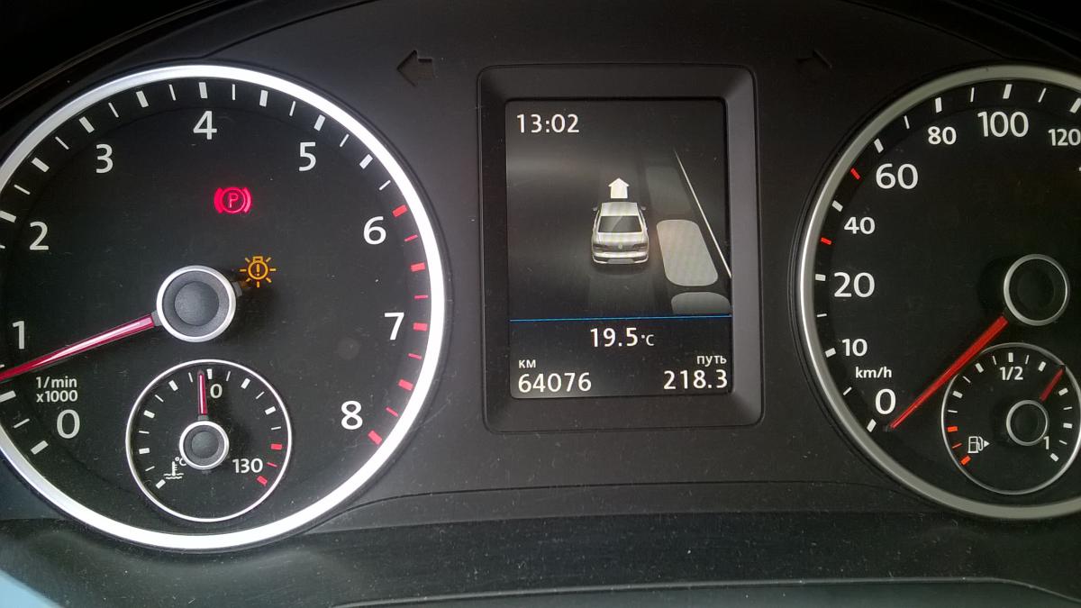

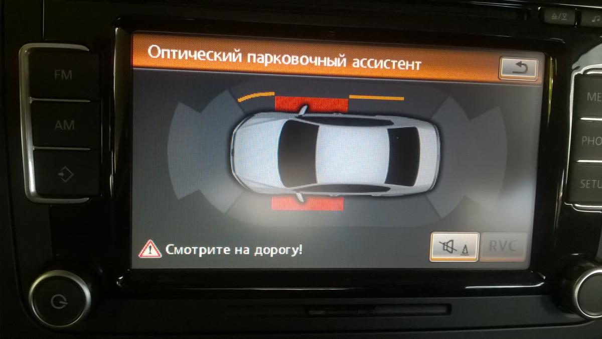

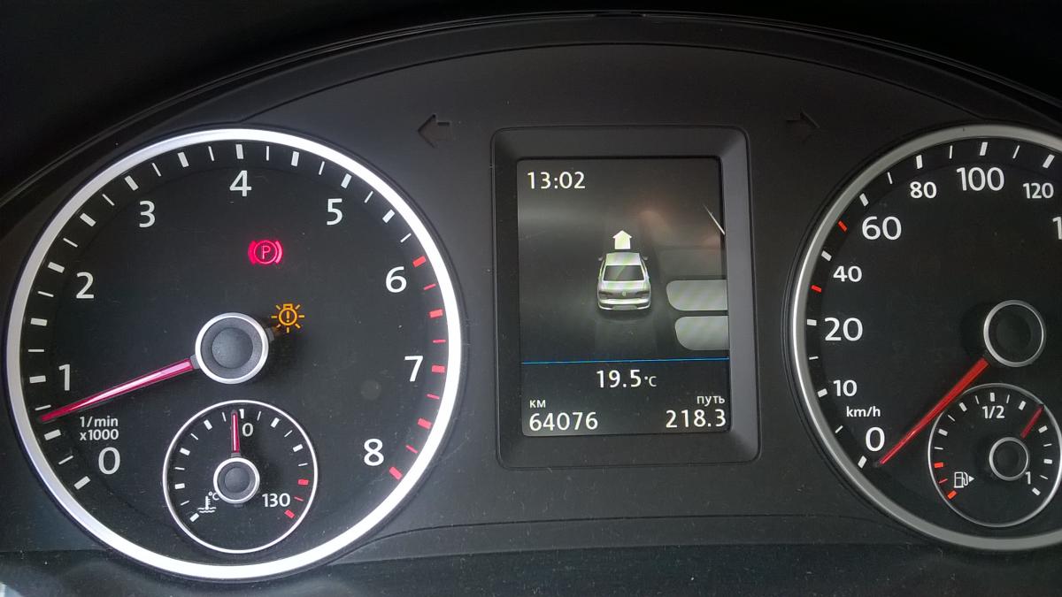

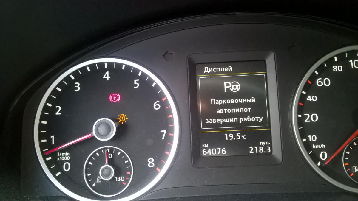

Ну вот я в плотную подобрался к результату.

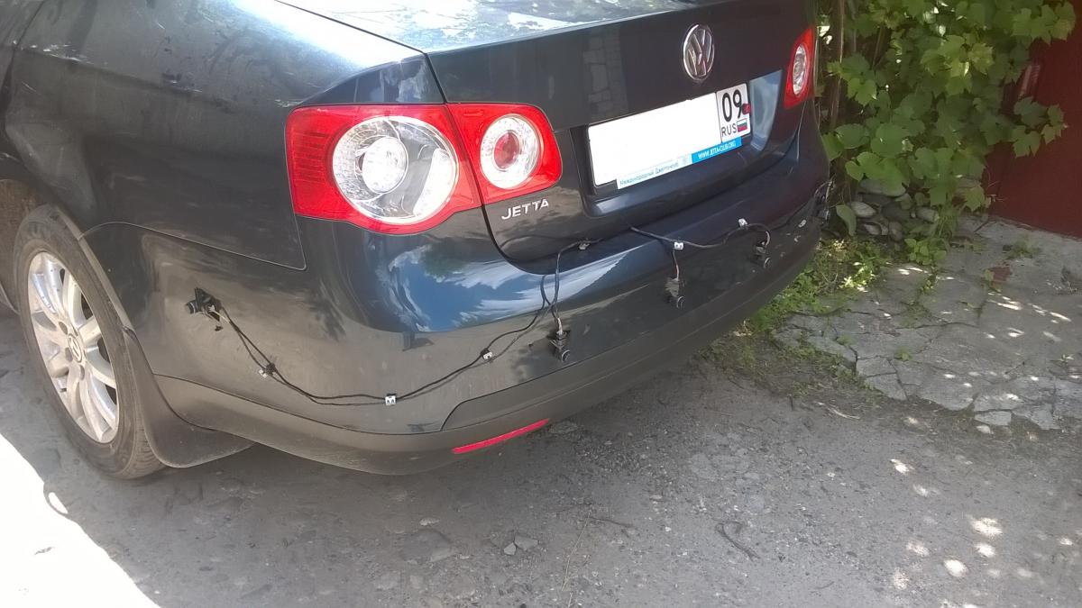

Пока заказанные мной 2 кронштейна парктроника в статусе "доставляется" и без них снимать задний бампер не имеет никакого смысла сегодня пере подключил СAN шину к зеркалу с FLA. Так показалось быстрее и удобнее, чем опять лезть под руль и совершать акробатические действия. Результат как говориться на лицо.
Увидел на приборке параллельную и перпендикулярную парковки.
Для того, чтобы это получить пришлось немного побыть "франкенштейном" :krivlyaka:
Даже после того, как все заработало, оставалась не стираемая ошибка по шине данных которую убрал обозвав себя Тоураном. Видимо для Пассата я еще не до рос :xixixi:  Кодировка 10 блока получилась 348001
