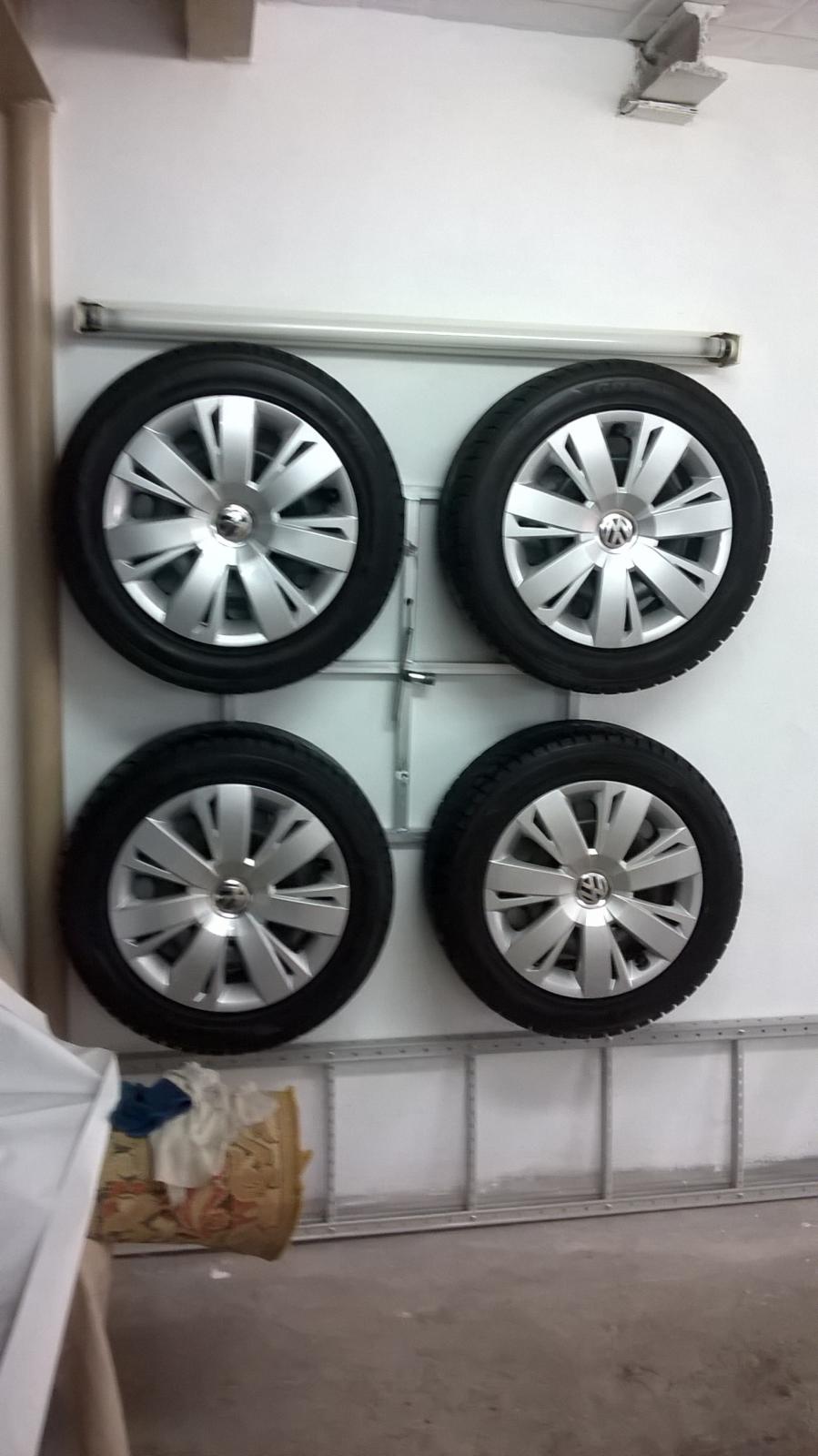

В прошлые выходные зайдя в гараж в очередной раз взгляд упал на стопку зимних колес. Нет, ну конечно лежат себе спокойненько у сухом уголке, никого не трогают но место заразы занимают  :nono:

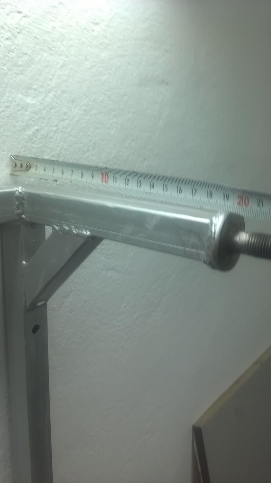

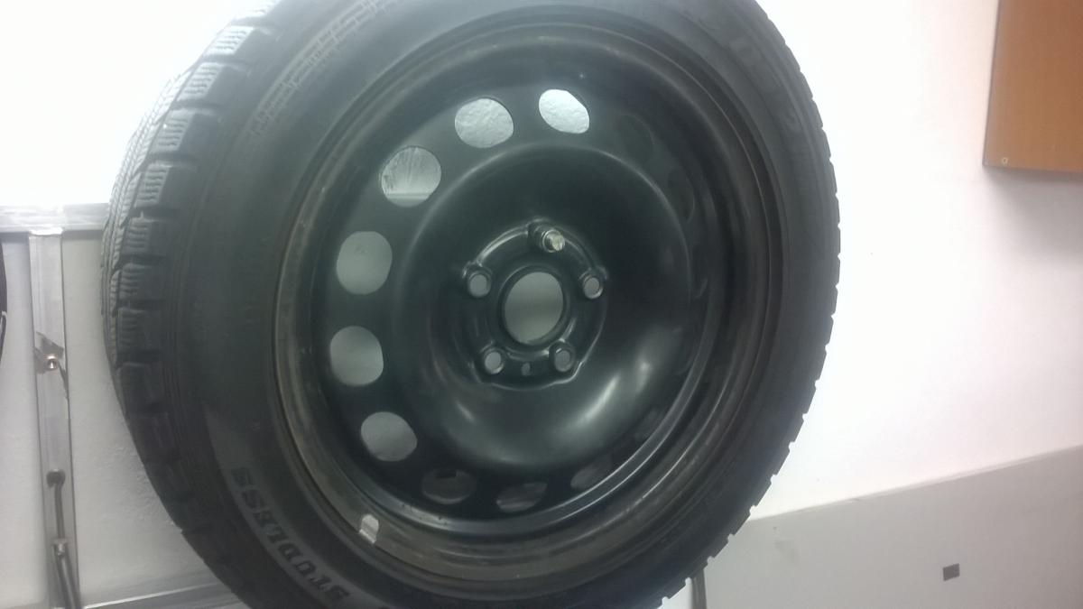

Тут решилось мне эти самые колеса на стенку примастырить, а т.к со сварочным аппаратом я на ВЫ, да еще и с большой буквы, то пришел на помощь сосед. Посидели, подумали сварганили вот такое чудо  :xixixi:
Сам процесс не снимал, да и тогда не было вообще понятия. что получиться из нашей затеи. Могу сказать одно, в гараже появилось свободное место  :uraaa:

Дожди уже достали, ни тебе куда то съездить на выходных, холодно, сыро, в Домбае и Архызе выпал снег брррр :cold:

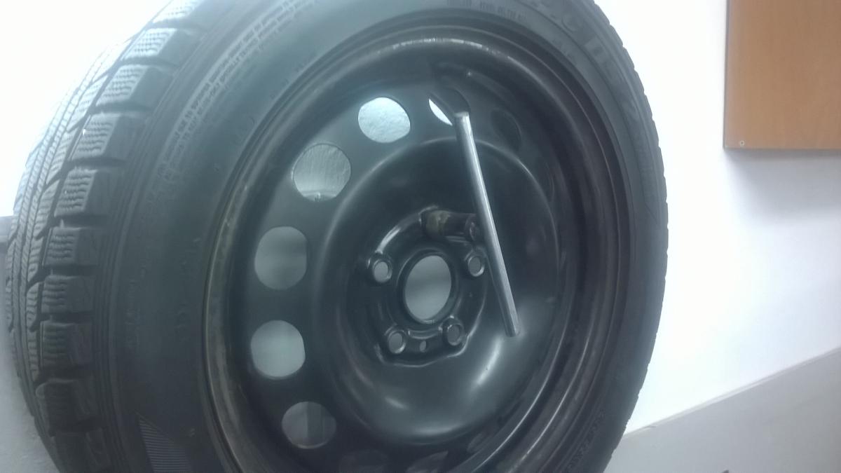

Снимок без колёс в студию ! На чём висят?

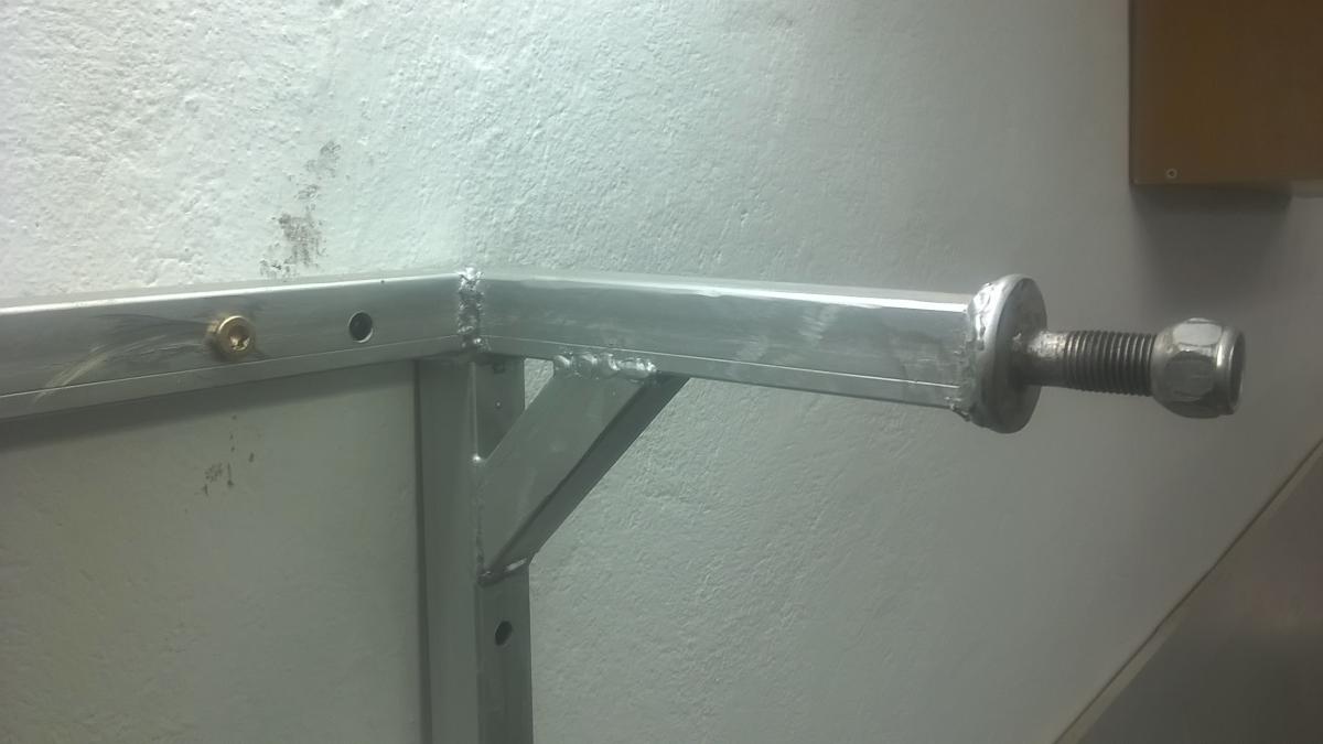

Рамка из профильной трубы 25Х25мм, сварена размером 700Х700мм.
К каждому углу приварен вынос 170мм с укосиной для жесткости.
Внутрь профиля в варен ступичный болт от какой то иномарки, гайка подбиралась по месту, один торец гайки сточен под конус.

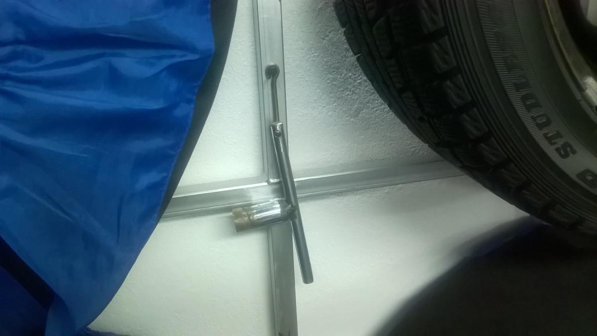

Так же из головки на 19 приваренной к чему попало получился вороток для удерживающих гаек.
Для того, чтобы вороток был под рукой когда нужно, он был прикреплен посередине конструкции.

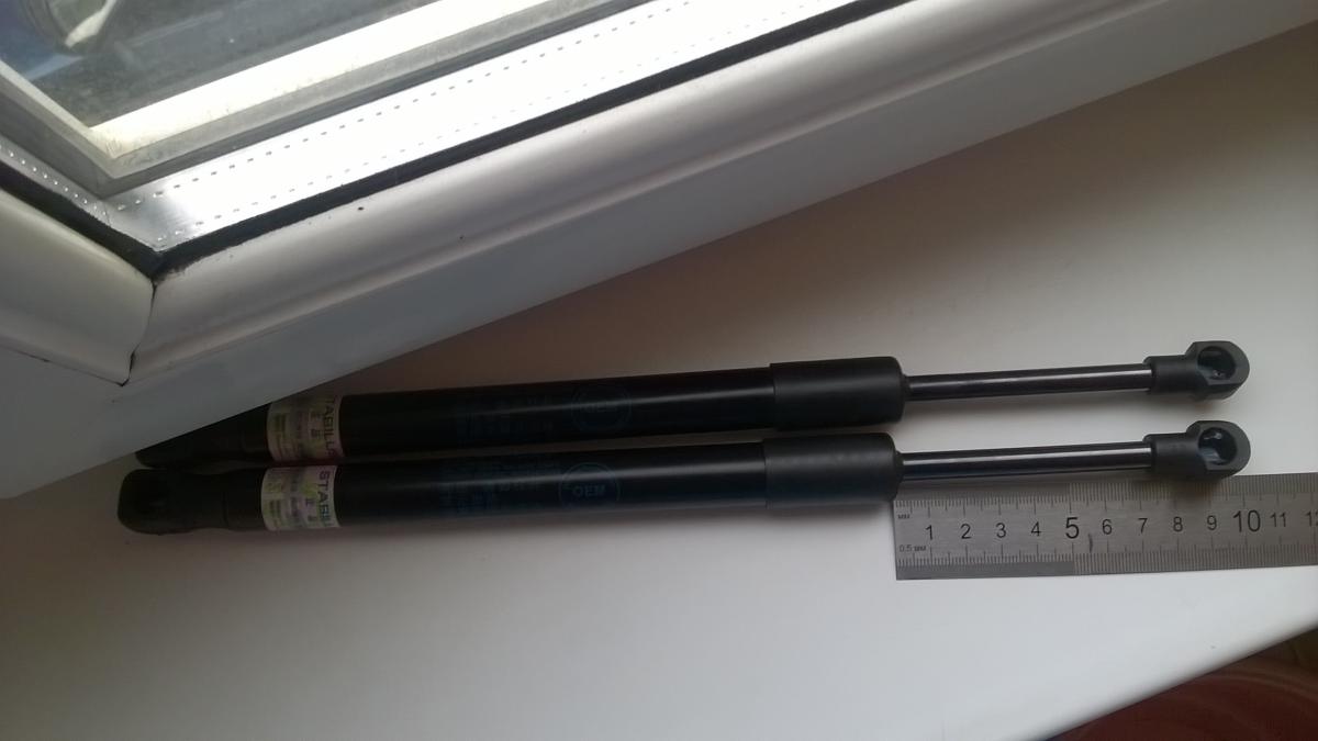

Не так давно заметил, что начали умирать стойки багажника. Пружина отщелкивает, а крышка поднимается сантиметров на 7-8, а дальше только в ручную. :-(  Посмотрел на оригинал, а зеленая ту как тут.

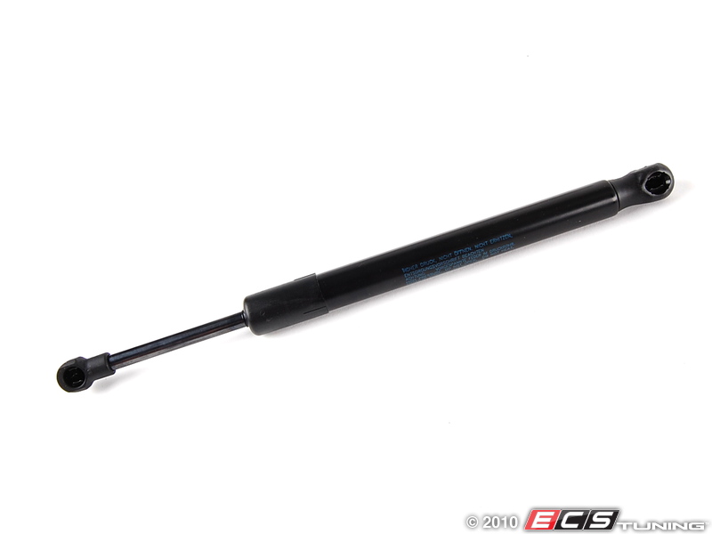

 1K5827550C photo.png Газовый упор 6 / 7 M6-1 1% 11   2783 р. cart.png
 Ну что, решил с экономить - экономист хренов  :wife:  Почитав в инете информацию заказал стойки на Ebay фирмы Stabilus позиционирующей себя как официального поставщика оригинальных запчастей на китайском рынке. Пришло все чин по чину, коробочки с оригинальным номером, голограммы на стойках, выполнено прямо загляденье  :meeting:
Не дожидаясь выходных побежал в гараж устанавливать и любоваться проделанной работой и открывающимся багажником. И вот тут меня ждало разочарование. Крышка не поднималась и на 5 сантиметров что я только не делал. И смазывал петли, разрабатывал саму крышку-ничего :zakumar: Пришлось ставить назад родные, они хоть и старенькие, а до половины крышку подняли. Написал продавану, обозвал его товар "полным дерьмом" и как не странно он сразу же предложил вернуть деньги назад. Сколько не покупаю. никогда такого не было, всегда были потуги вернуть чать и.т.д, а это на тебе, все и сразу...Наверное не буду думать пока на Stabilus плохого, возможно продавец браком торгует, но осадочек остался.
Теперь буду давить зелень и брать оригинал, хватит с меня подделок.
Изменено пользователем Vaysa
Амортизаторы здесь не при чем. Необходимо пружины переставить не следующую дырку.
