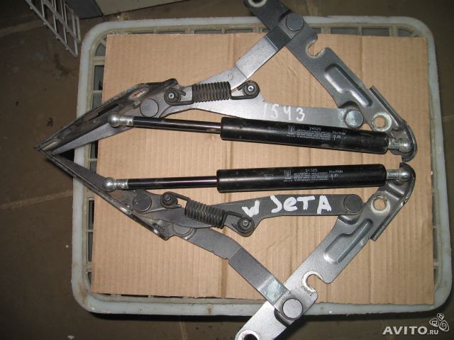

Амортизаторы здесь не при чем. Необходимо пружины переставить не следующую дырку.
В 5 Джетте нет никаких следующих дырок .
Это беда.
Попробуйте усилить пружины. Если получится - менять.
Это беда.
В этом то и вся соль, что в данной конструкции подъемного механизма багажника пружина используется для первого толчка при открытии крышки багажника. Дальше вступают в действие стойки выталкивая ее на верх. я же писал, что со старыми стойками крышка поднимается до середины, а дальше сил уже не хватает.... Так что, остаются только стойки, конструкция видите ли   :planokur:
@Vaysa,Я силиконом смазывал выдвинутые штоки - на лето хватало.
В этом то и вся соль, что в данной конструкции подъемного механизма...
Попытка не пытка, вдруг получится!
Блин как же классно механизм устроен на 5ой джетте, ни места не занимает, открывается/закрывается как по маслу.... дурацкие дуги на 6ой вечно мешают закрывать багажник. Аж завидую)))
Сейчас эти дуги даже на авто премиум-класса, нужно же на чем-то экономить, иначе скоро авто будет стоит как космолет.
Этот механизм был ещё на Ауди 80 ))) Один из примеров дикого удешевления ВАГа ( про резинки на тыльной части внутренних ручек открывания дверей вообще молчу)
Смазал силиконовым спреем, стало открываться много лучше, спасибо :-P
У VW есть TSB на эту тему. Рекомендована замена пружин.

Old Part# 1K5827665B (420 +/- 15N)
New Part# 4F5827665A (455 +/- 15N)

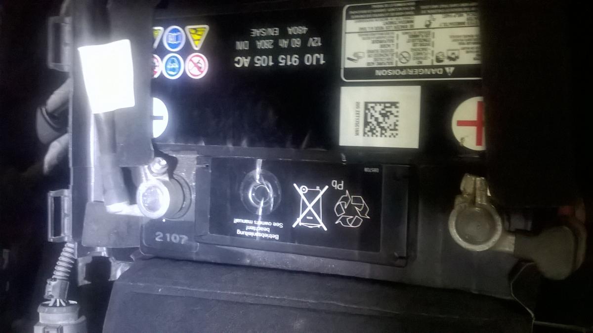

На 21 неделе родному аккумулятору исполнилось ровно 10 лет. Очень возможно, что при  продаже его подменил продавец, но да ладно. Дата, есть дата :yoyoman:
Ничего не предвещало его скорой кончины, и тут сегодня придя в гараж, не смог завести авто. Зеленый глаз потух и пришлось справлять по нему панихиду :xixixi:
