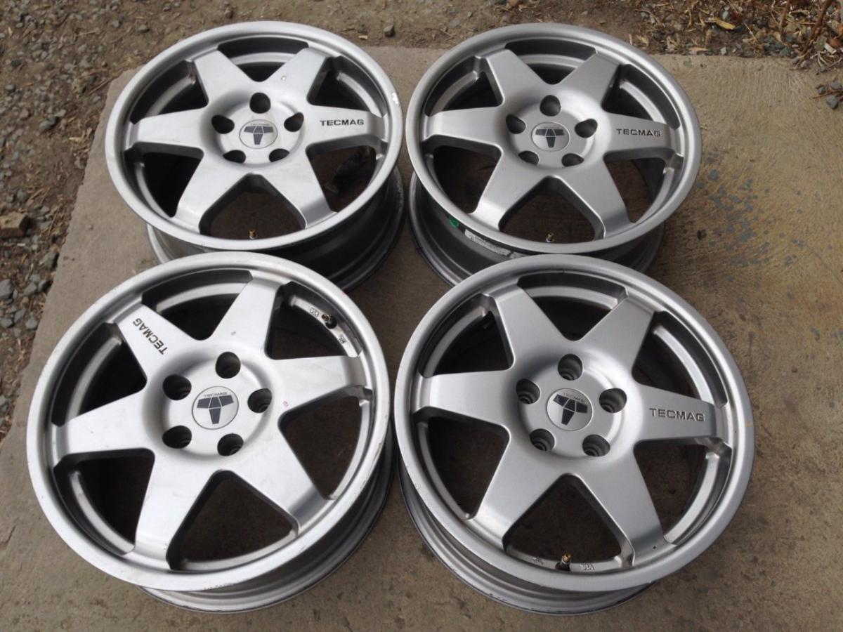

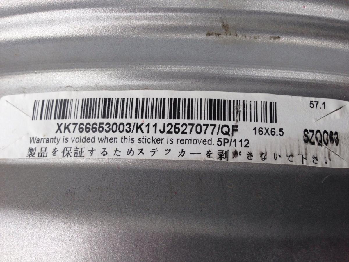

На лето прикупил диски из Японии, пробег по России только в кузове грузоперевозчика :xixixi:параметры стандартные.

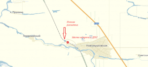

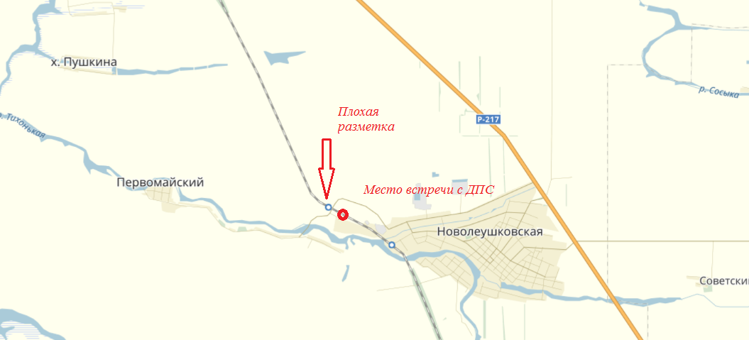

Недавно ездил в Ростов, теперь могу точно сказать о чиптюненге своего двигателя. Поездка Черкесск-Ростов-Черкесск+ по городам=950км ( в основном по трассе круиз 108-109км/ч по GPS). Средний расход за всю поездку с учетом Ростовских пробок 6,9л/100км. Бензин дома-проверенная заправка А95. Батайск-заправка Газпром (самоообслуживание) А 95. В дороге не чурался обгонов до 140 км/ч, за что и попал в поле зрения экипажа ДПС "смотрящим" за сплошной полосой между ст. Павловской и г. Тихорецк. Машина вела себя уверенно и предсказуемо. В принципе я доволен, чего всем после прошивки и желаю.
PS/
Перед перекрестком очень плохая разметка сплошной полосы, которая плавно переходит в двойную практически не видно с места водителя при восходящем солнце, но прекрасно просматривается с пригорка где  стоит экипаж ДПС и фиксирует нарушения на камеру. Будьте осторожны, ни гвоздя ни жезла!

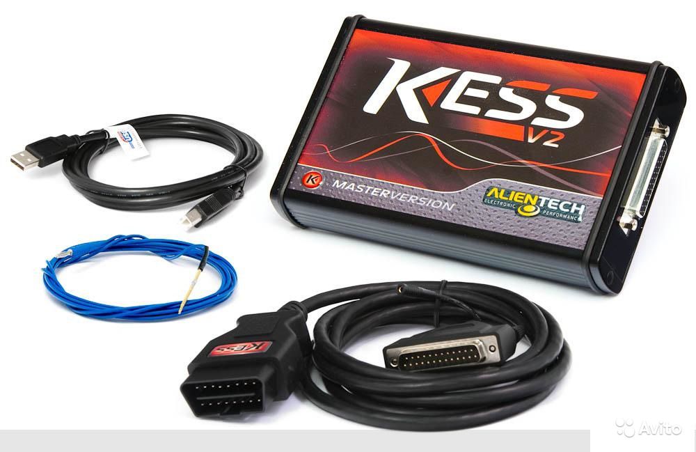

А каким оборудованием перепрошивал блок? VCP или VAS?
Програматором Kess V2.

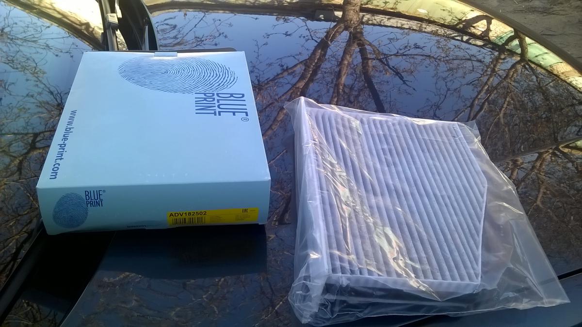

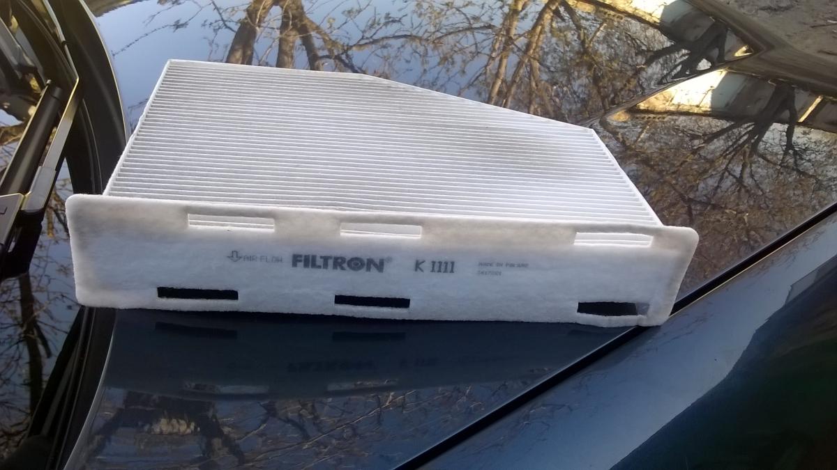

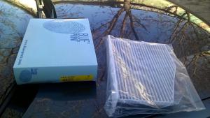

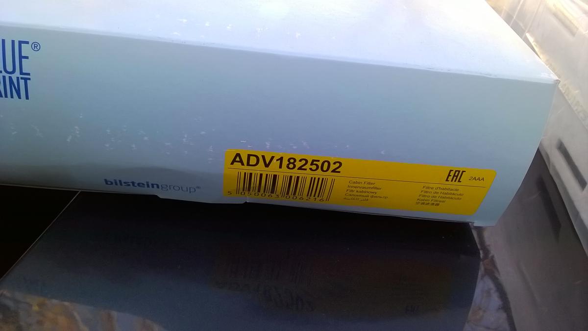

Салонный фильтр поставил BLUE PRINT угольный, старый FILTRON не выдерживал никакой критики. В салоне были слышны запахи всех мастей, начиная от гари Камазов и заканчивая ароматами очистных сооружений :xixixi:

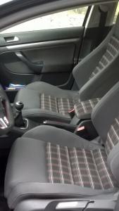

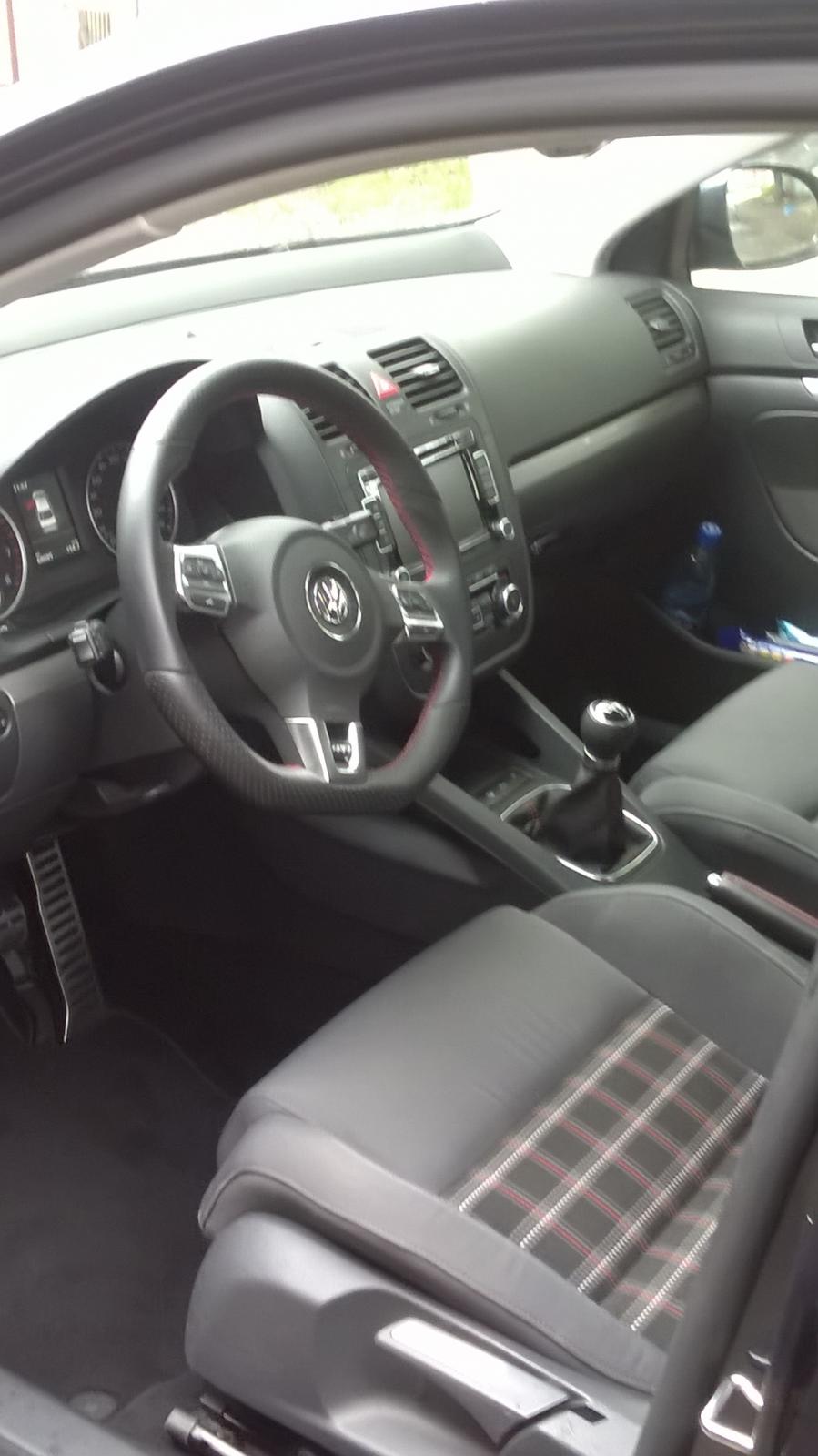

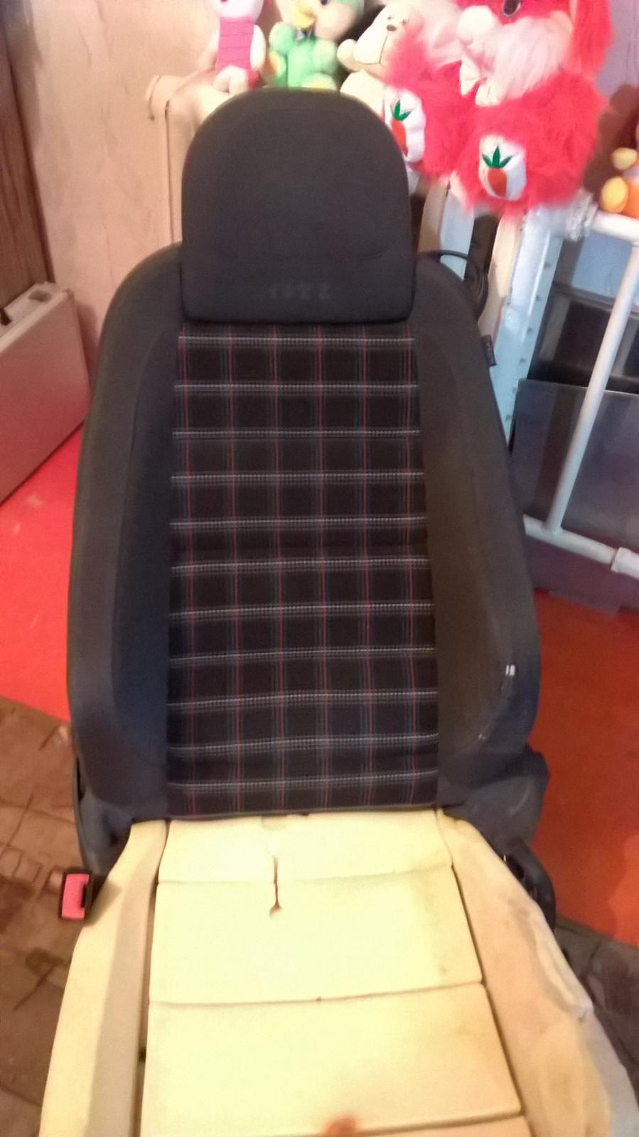

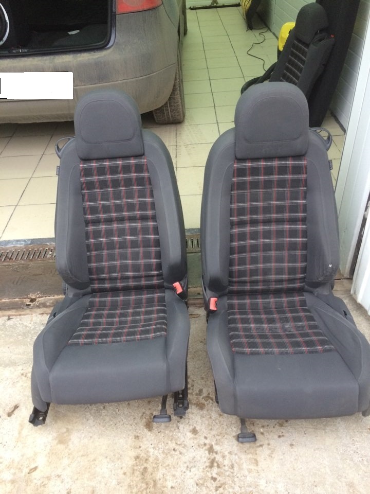

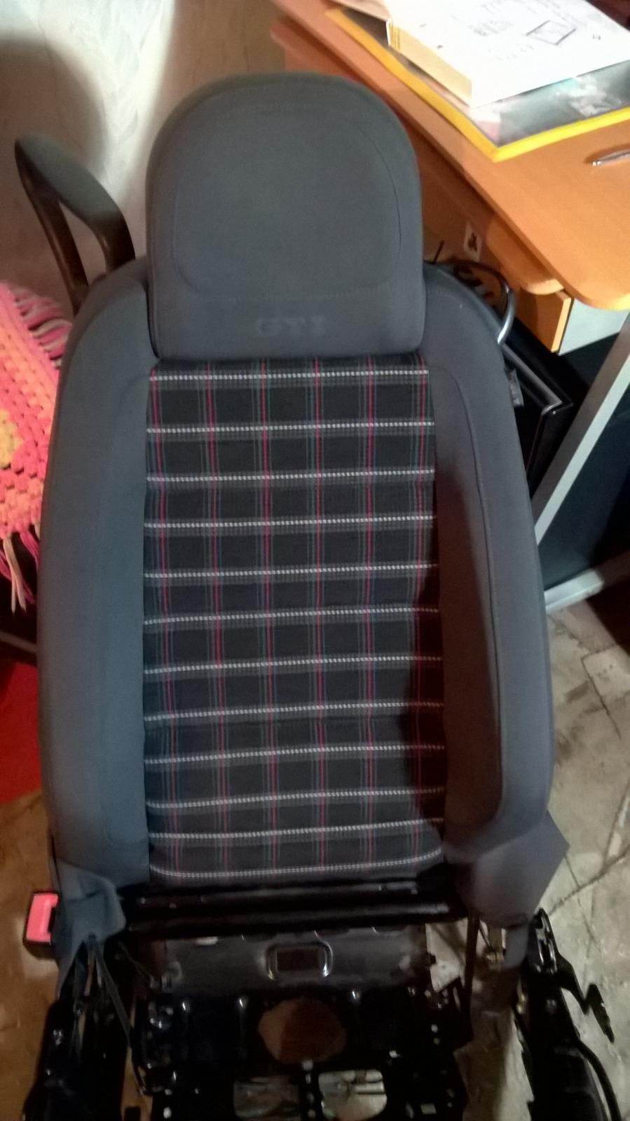

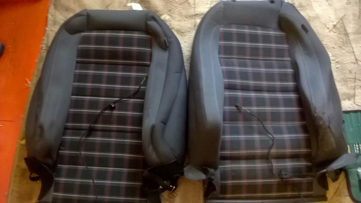

Сегодня наступил тот день, когда я могу поделиться с одноклубниками моей очередной долгожданной доработкой своего боевого коня :hero:​  Как только я увидел салон GTI, то решил, что у меня в машине обязательно будет такой! Сказано, а вот до сделано прошло много времени и потрачено много сил. :nark:

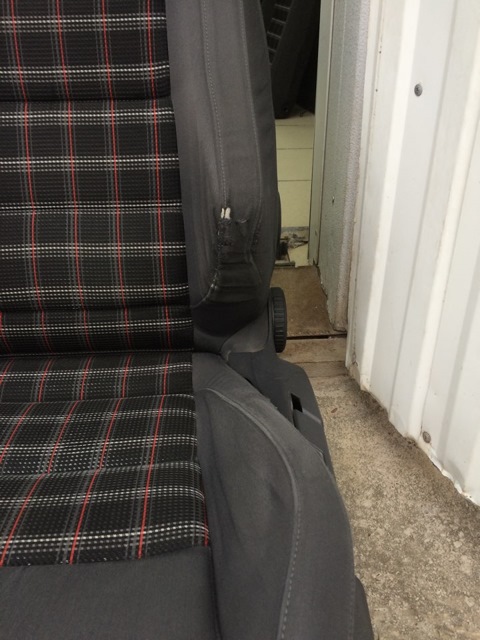

Все началось еще в сентябре позапрошлого года. Как-то у видел, что человек за относительно небольшие деньги продает салон GTI от 5 гольфа. Списавшись и запросив дополнительные фото салона немного приуныл  :-( Салончик то был на троечку с плюсом, прикинув все за и против, все таки решился на покупку. По приезду салона я понял, что плюсик с оценки по фото, нужно снять….  :wife:
Передние сидения под перешив однозначно. Решено было перешивать в родной материал и заказывать его в стране изготовителе-Германии, благо там есть родственники....... Ох, как глубоко я ошибался найти нужный материал. :notim:  Облазив весь интернет нашел что мне нужно только в пиндосии, но тамошняя пересылка обходилась как крыло Шатла. Списался с человеком, который частенько мотается в Польшу и попросил посмотреть нужные мне шкурки, ответ был не утешительным, там такие салоны на перечет, а если и попадаются, то ценник не радует. Отдельно «шкурки» никто не продаст. Оставив пока сидения в относительном покое дома (с одобрения супруги) начал размышлять и прикидывать какой тканью перешить салон полностью.

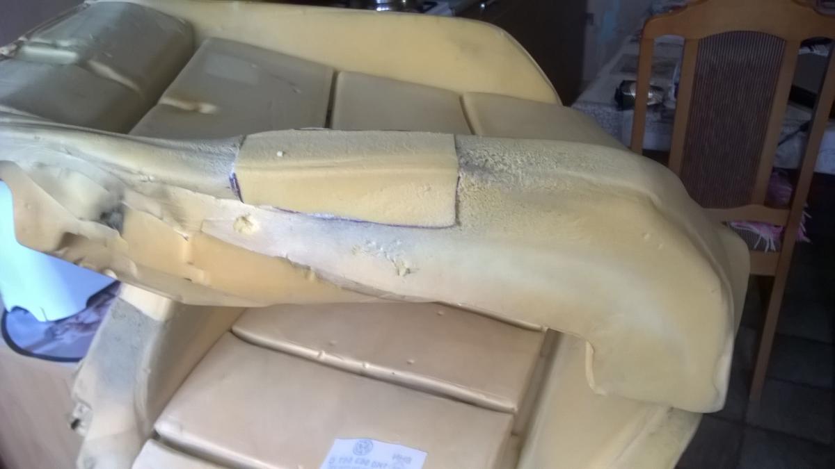

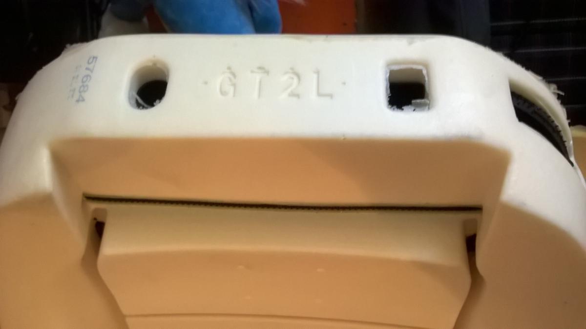

После долгих творческих мучений так ничего не решив, забросил это дело на неопределенный срок. И в один прекрасный день на барахолке Драйва увидел, что продаются новая водительская спинка и новая пена, да еще и все под 3D салон, то, что как раз мне и нужно. По-быстрому отправив «гонца» в спринтерский забег по Москве забрал свое сокровище и примерил.

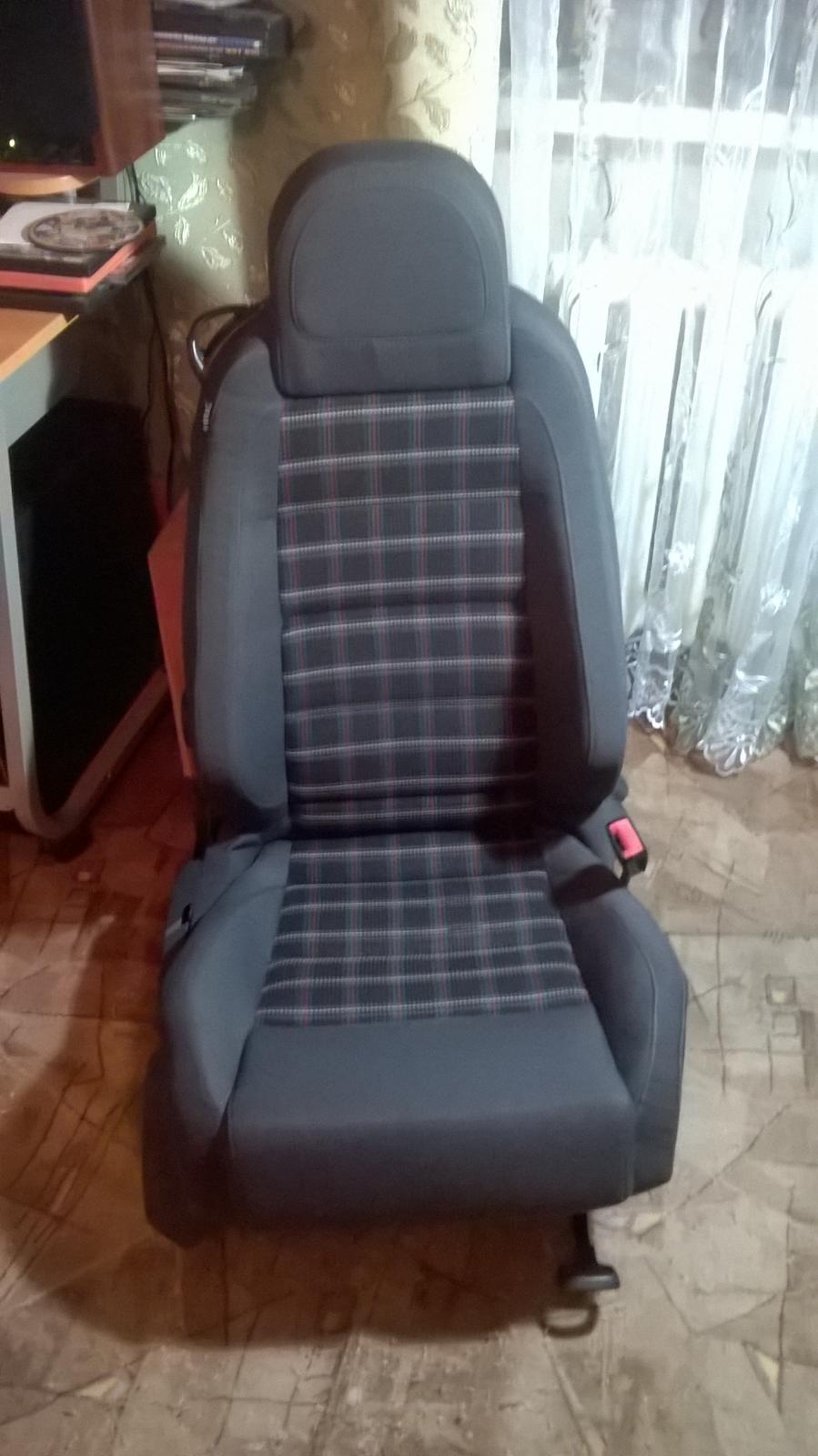

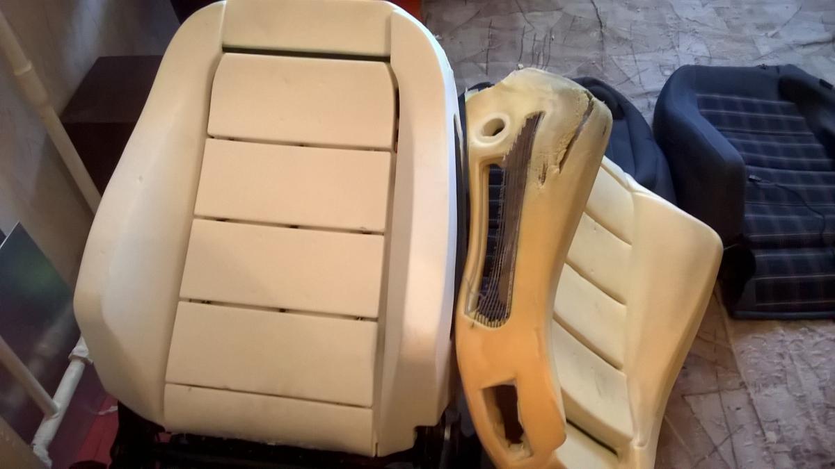

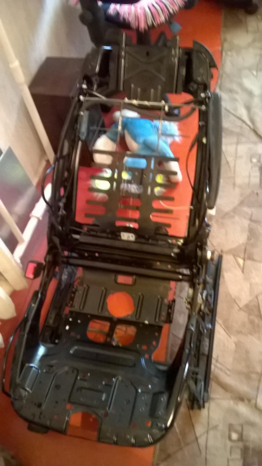

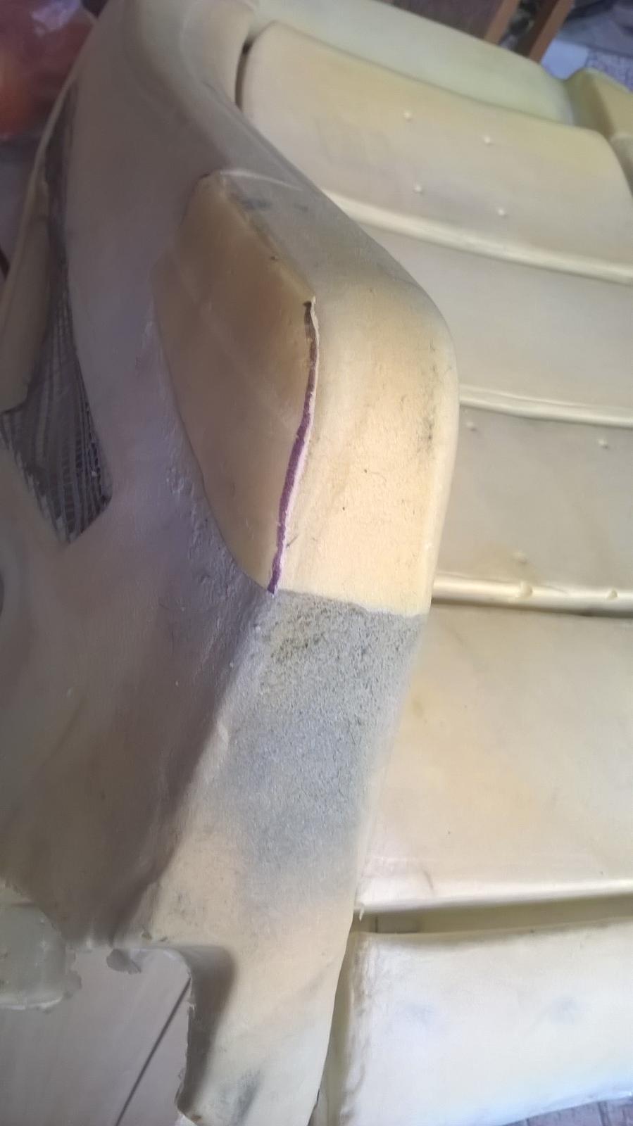

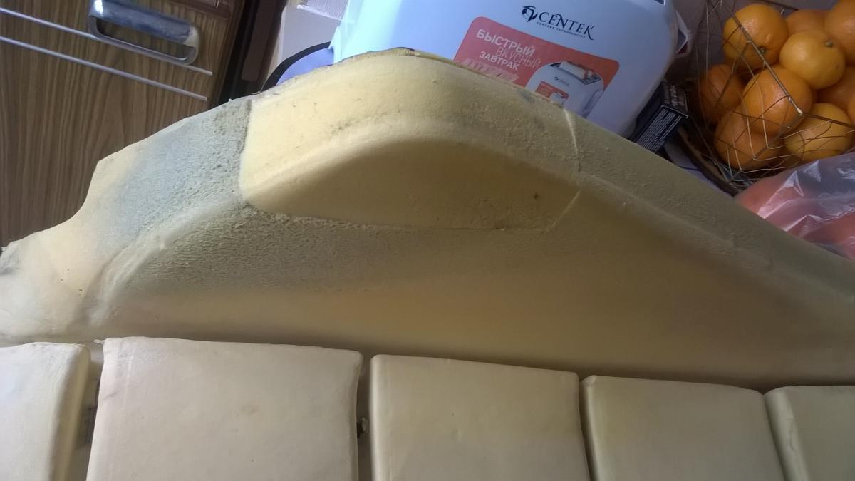

Остальные поврежденные части сидений решено было восстановить из ткани старой шкурки. Вы даже не представляете, сколько там материала! Перешили мне его за 3 дня, было очень приятно держать в руках новые части и удивляться- «Как, это все получилось из одной спинки?!» :uraaa:  Попутно перешили и подлокотник. Пока материал был в работе, нужно было подготовиться к установке и подремонтировать пену.

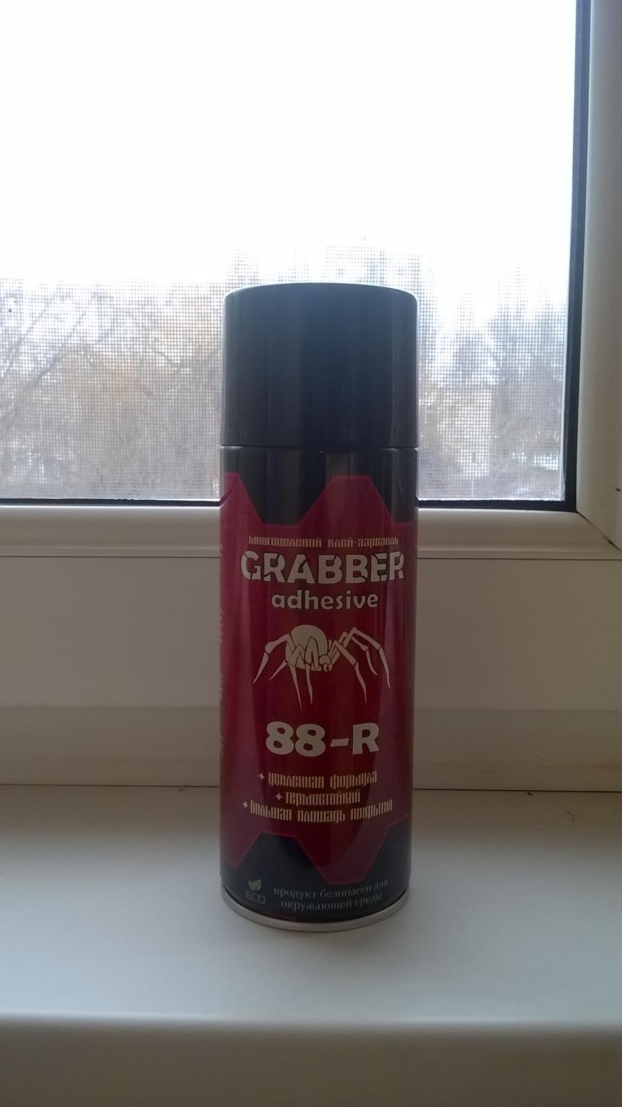

Вот тут и пригодилась старая пена от водительской спинки :yoyoman:
Все клеилось этим клеем.

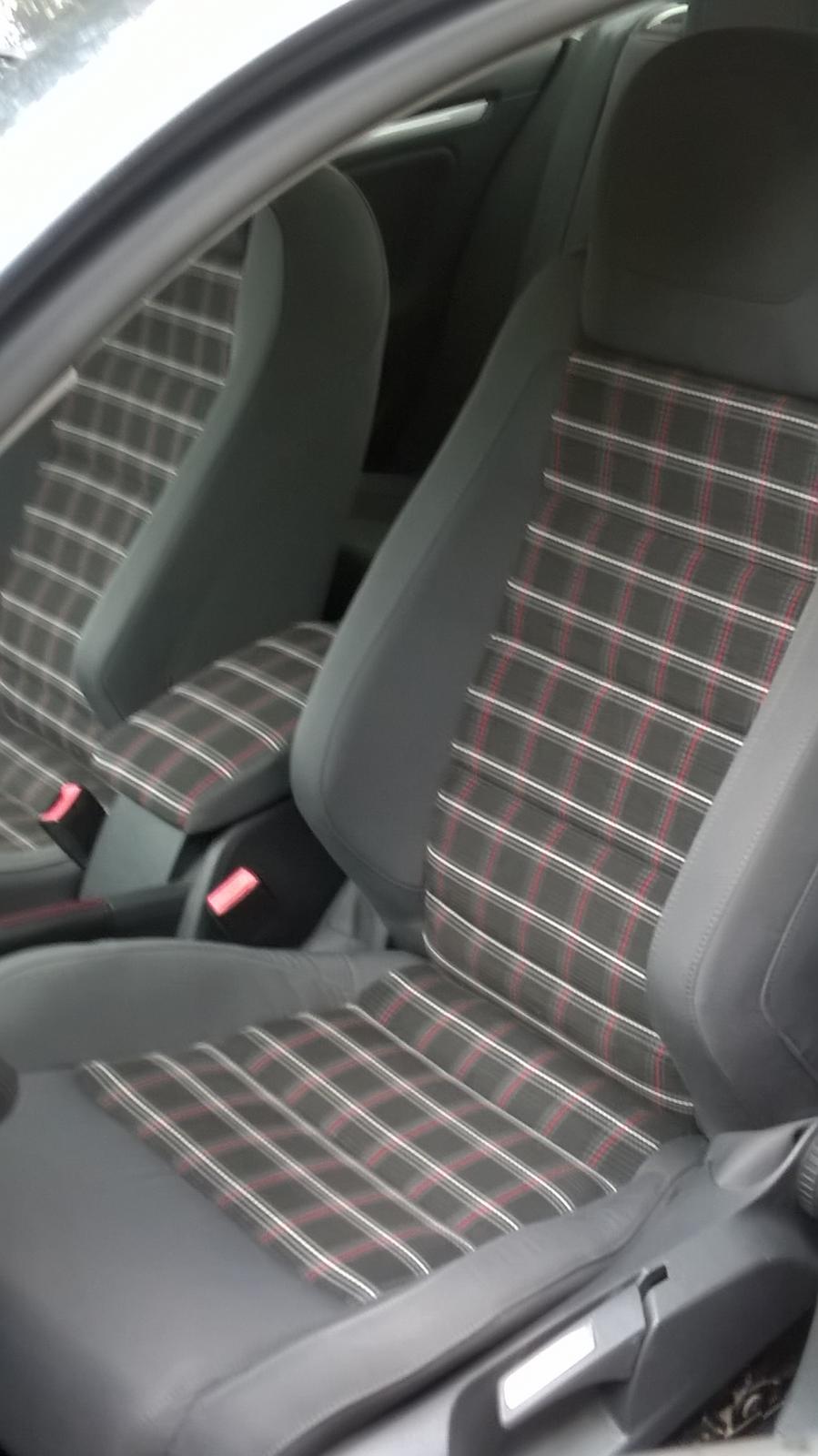

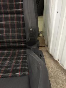

Закончил сию процедуру в аккурат к окончанию пошива. Изрядно попотев, натянул шкурки и сидения преобразились.

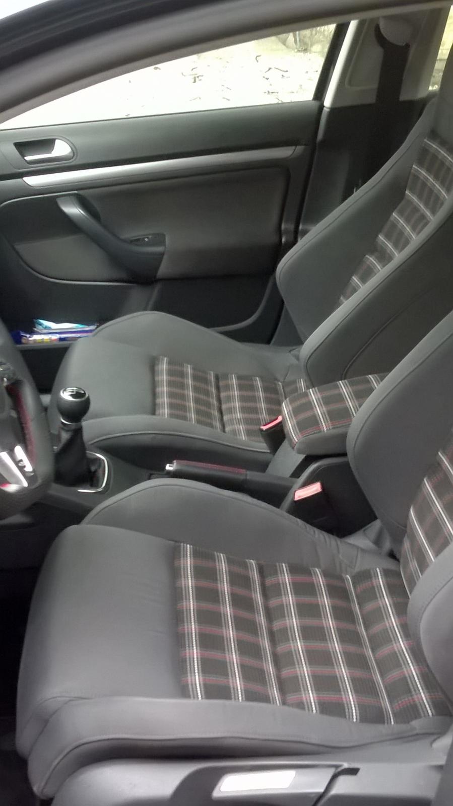

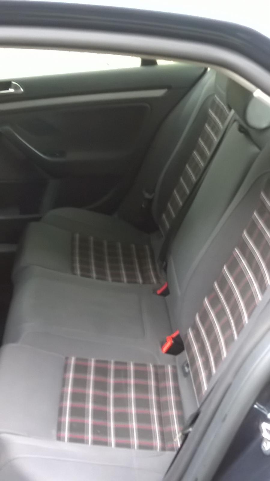

Установка постоянно откладывалась, и вот наконец все свершилось, долгожданный салон установлен!!! :punk:
В Целом как и гармония салона :peaceofpeace:
