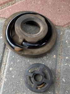

frend 20 Жалоба Опубликовано: 18 июня 2018 Апну темку. На днях, послышался в задней части, звук, похожий как будто к пружине гаечный ключ привязали. Как лёгкие постукивания по напряжённому металлу. Поднятие на подкатном домкрате, ничего не выявило. Поехал в сервис подвески на подъёмник. Нашли, что лопнула задняя правая пружина. На данный момент, в Автодоке, заказана пара под ППД. Оригинал брать не стал. Какая нах разница, если оригинал отходил чуть больше 33 тык. Езжу почти всегда пустой, по асфальту, да и танковых трасс не встречалось пока вроде. А тут такая подстава от вага. Обломок пока вытащил ибо задолбал он блямкать в заднице. Катаю пока приедет замена так, на огрызке. Пара фоток. Кста. Я так понял, эта неопознанная и не найденная пластиковая хреновина, что на фото. Есть что-то типа центратора опорной резинки. Типа когда устанавливаешь, не даёт сИбать этой опорной подушке в сторону. 1 Поделиться сообщением Ссылка на сообщение Поделиться на других сайтах

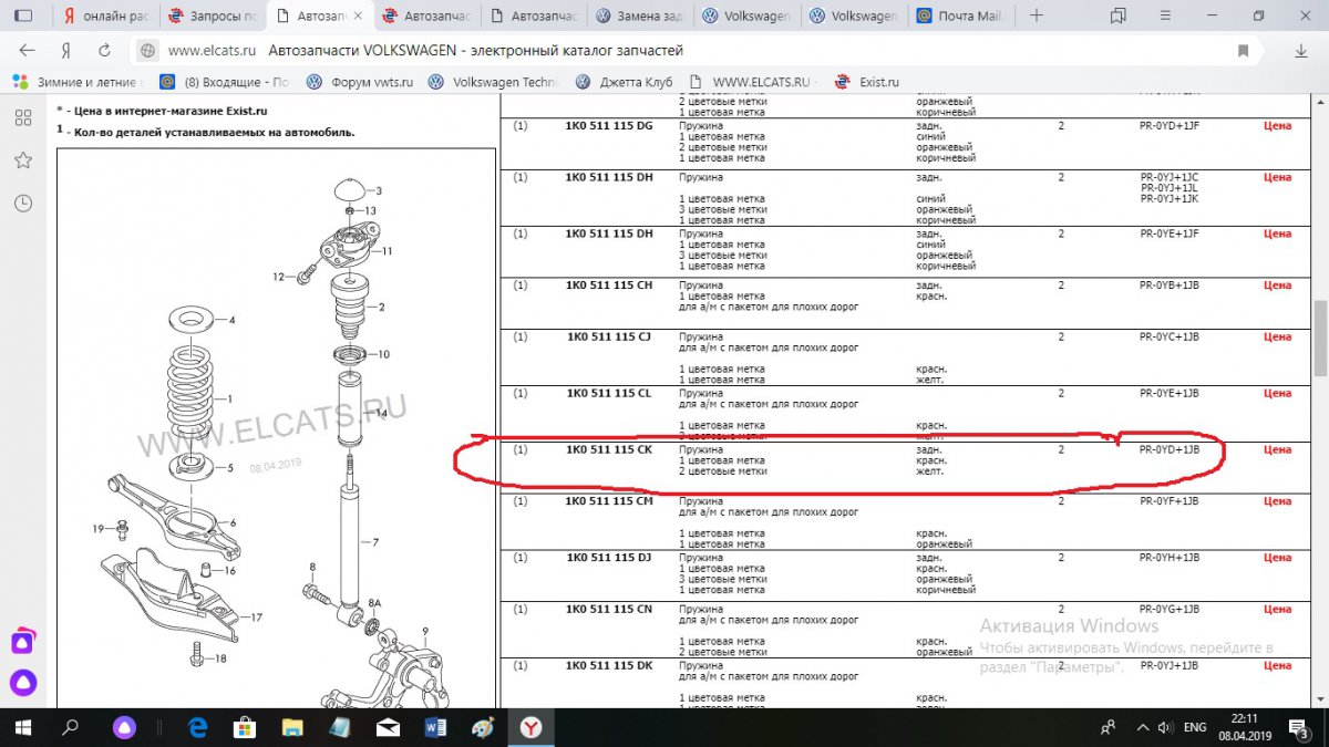

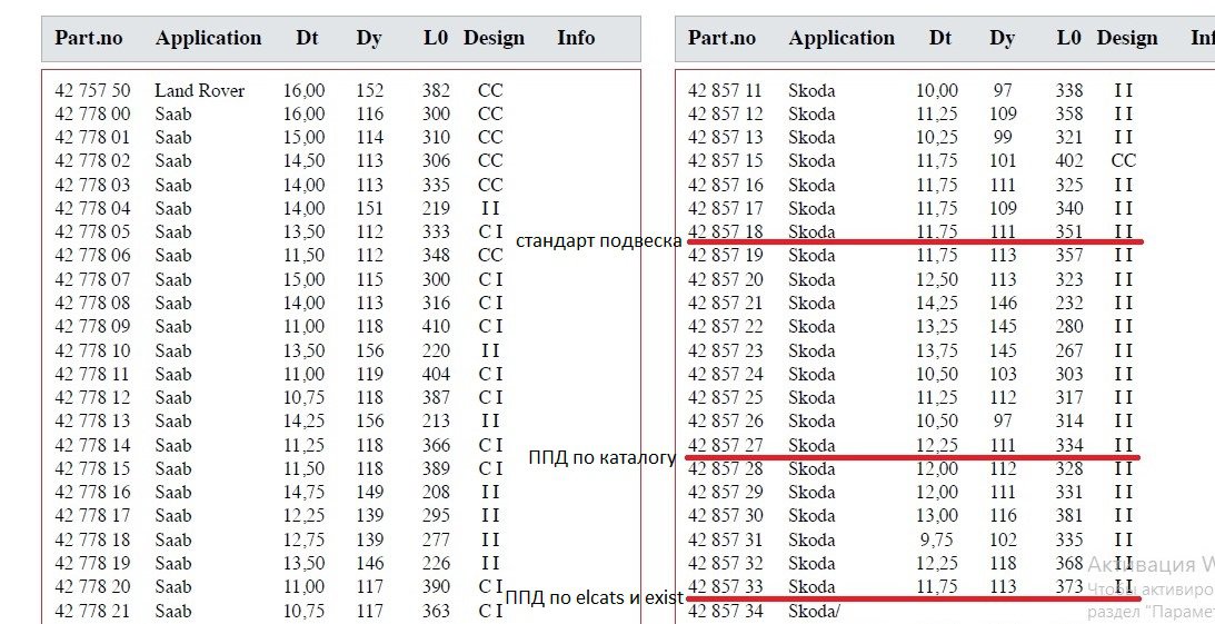

Musin.Ramil 0 Жалоба Опубликовано: 8 апреля 2019 (изменено) Привет всем! Помогите подобрать пружину. Точно также как на фото выше, лопнула пружина. цвета такие же как на фото: 1 красный, 2 желтый еще есть буквы ZCU. комплектация с пакетом плохих дорог 2UB. В общем начал выбирать через elcats. перешел в exist по этому номеру пружины 1K0 511 115 CK . естественно оригинал дорогой оказался, решил выбрать подешевле аналог Lesjofors 42 857 33 , но как оказалось это для шкода yeti. Удивился и полез в каталог Lesjofors . А этот каталог показывает что для джетты нужен совсем другой номер. Lesjofors 4285727 для ППД и Lesjofors 4285718 для стандартной подвески. Запутался еще больше и полез смотреть размеры. (где к тому же указано что все эти номера на идут на шкоду - ну и фиг с ним, мало ли, один концерн все машины собирает из универсальных деталей) рис. далее. по размерам оказалось вообще ахтунг. Пружина 4285733 тот который аналог для 1K0 511 115 CK и якобы только для шкоды yeti - самый длинный, сечение такое же как и стандартная подвеска. А пружина 4285727 тот который предлагает каталог Lesjofors для ППД оказывается самый короткий но сечение толще аж на 0,5 мм. разница в длине целых 4 см. Вот и ВОПРОС спецам, который номер будет правильный этот 4285733 (есть подозрение что будет задран зад.) или 4285727 (есть у меня подозрение что зад присядет). Изменено 8 апреля 2019 пользователем Musin.Ramil Поделиться сообщением Ссылка на сообщение Поделиться на других сайтах
Musin.Ramil 0 Жалоба Опубликовано: 8 апреля 2019 (изменено) Нашел еще такую инфу в просторах инета. Правда пишут касательно шкоды октавия, что наверно будет верно и для джетты. (по крайней мере каталог SACHS так считает) + добавил то что нашел в каталогах + цены сравнил. - 1K0 511 115 CK - (Пружина задняя — красный — два желтых — PR-1JB+0YD) - 4 к. руб. довольно слабая пружина, комфортная для тех, кто совсем не использует потенциал багажника. Аналогом для неё будет пружина Lesjofors 4285733 - 2 к. руб. (как выяснили ранее Dt 11.75, Dy 113, Lo 373 мм.). , что равно еще номеру SACHS 994 635 - 3,2 к. руб. (ровно такие же размеры Dt 11.75, Dy 113, Lo 371 мм.) т.е. выгодно купить Lesjofors 4285733 - 1K0 511 115 CL - (Пружина задняя — красный — три желтых — PR-1JB+0YE) - 4,6 к. руб. (что дорого) это довольно сбалансированная пружина между комфортом на НЕ загруженной авто и не сильно проседающим задом загруженного авто. Аналогами для этой пружины будут: Bilstein 36233793, SACHS 994335 - 2 к. руб. (размеры Dt 12, Dy 114, Lo 381 мм.), этим же размерам практически соответствует и пружины Lesjofors 4285734 - 2 к. руб. (размеры Dt 12,25 Dy 114, Lo 378 мм.) но они как выяснилось идут на кросс версии, насколько будет задран зад непонятно. Поэтому наверно SACHS 994335 будет предпочтительнее. Что в итоге имеем? Так как весовая категория пружин 1K0 511 115 CL - (Пружина задняя — красный — три желтых — PR-1JB+0YE) всего на 20 кг. больше чем пружин 1K0 511 115 CK - (Пружина задняя — красный — два желтых — PR-1JB+0YD) имеет смысл поставить SACHS 994 335 вместо Lesjofors 4285733, тем более что цена на них одинаковая. Получается цена 2 к. руб. на SACHS 994 335 очень заманчивая. Вроде во всем разобрался но ВОПРОС спецам из предыдущего поста, ( который номер будет правильный этот 4285733 (есть подозрение что будет задран зад.) или 4285727 (есть у меня подозрение что зад присядет).) остается. И почему все таки Lesjofors номер 4285727 для ППД дает, хотя он короче даже стандартной подвески на 20 мм.? Неужели из-за того что толще.? Изменено 8 апреля 2019 пользователем Musin.Ramil Поделиться сообщением Ссылка на сообщение Поделиться на других сайтах

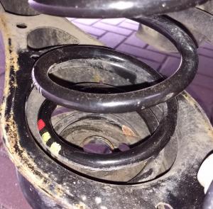

Алексей К. 0 Жалоба Опубликовано: 17 июня 2019 (изменено) Лопнула задняя пружина на Джетте 5, поиском в интернете пришел к выводу, что у 1,6 BSE, АКПП ориг номер 1К0511115CL и метки должны быть 1 красная + 3 желтых, купил б/у и при замене обнаружилось, что у меня метки другие 1 красная + 1 желтая. Менять на другую не стал, поставил что приобрел. Вроде внешне похожа и по виткам и по размеру и по толщине витка. Просто хотел уточнить что за пружина с отметкой красный+желтый и ничего в интернете не нашёл. Изменено 17 июня 2019 пользователем Алексей К. Поделиться сообщением Ссылка на сообщение Поделиться на других сайтах
