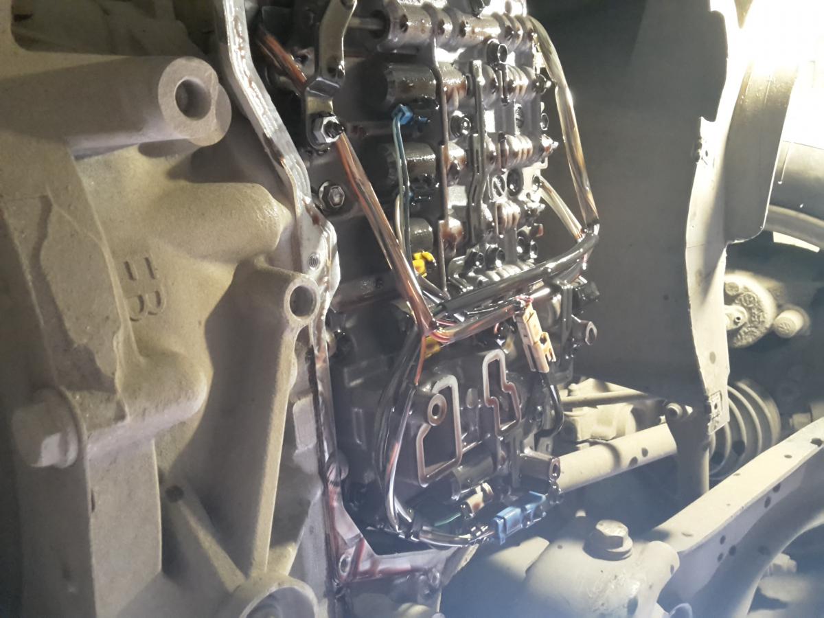

Уровень масла в коробке проверял? До этого никто в коробку не лез?
Уровень не смотрел, так понимаю его можно глянуть только под машиной, шупа как такового нет? В коробку ни кто не лез, за день до этого меняли топливный фильтр и масло в ДВС, думаю просто совпало так не удачно.
Во время этих переключений с r->d двигатель не слабо шатает(смотрели с открытым капотом) и жёсткий звук переключения.
P.s. загорелся чек
Изменено пользователем jettaclub
Был на диагностике коробки, ошибок нет.
Ошибка в двигателе "богатая смесь"
Говорит из за этого коробка может брать не правильную инфу от движка.
Теперь нужно к диагносту по движкам

Увы. Чек горел из-за топливного фильтра на 6,6 бар, поставил родной на 4 бар, стер ошибки богатой смеси и забыл про чек.
Коробка так же жёстко переключает D->R и R->D.
Поменял фильтр и масло в два захода на мобил 3309, ушло 6 литров. Масле было жженое и чёрное(очень слабо прогладывался красный цвет), стружки нет.
Коробка работает так же(((.
Пробег 60т.р. на новом масле 50км.
Подушки с низу визуально нормальные.

Можно и воздух в колёсах сменить на более свежий, но не поможет. Причина здесь
...Масле было жженое и чёрное(очень слабо прогладывался красный цвет...),
Видимо Вы не сильно беспокоились об условиях эксплуатации агрегата за 60 т.к. ИМХО
Неоднократно видел АКП с пробегом за 100 т.к. с ни разу не меняным масло (что плохо). При нормальной эксплуатации прозрачность мутнеет, взвесь присутствует, однако палёными расчёстками не пахнет.
  • Like 2
Пылинки не сдуваю это да, своевременно меняю расходники и слежу за тех состоянием. Использую трасса город 70/30, зимой не буксую и не встряваю в сугробах. Может обоняние чувствительное. Новое масло тоже не ромашками пахнет)
Да, но не
Кстати
...стружки нет....
магнитик внутри как правило находится. На нём и смотреть нужно. В масле металлическая взвесь тоже может присутствовать. С виду как серебрянка, но ввиду черноты сливаемого масла можно было и не заметить.
На магнитиках было не много взвеси, все отмыли и поддон и магниты. Залили масла 3.5 литра прокатился километров 5, опять слили и залили уже без снятия фильтра и поддона
Просто видел фото на просторах интернета, там стружка так стружка, не отличить) у меня на мой взгляд не так критично было, по крайне мере чисто
Странно, при пробегах 70\30 трасса город жижа не должна перегреваться. Если только люто отжигать постоянно...
