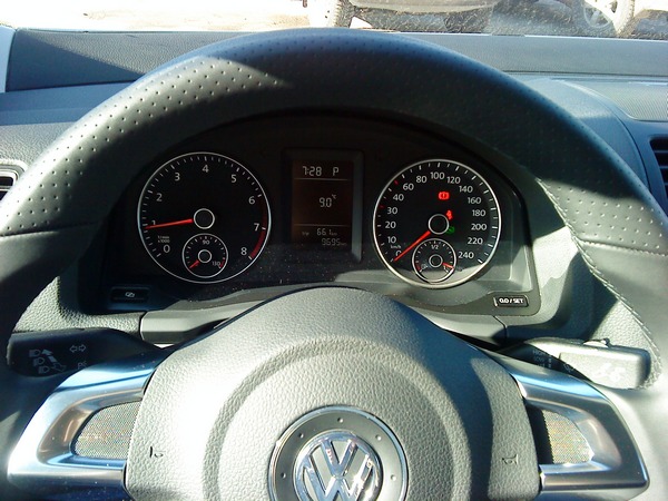

Кстати фото там приборка такая же, как и у меня я имею ввиду между тахометром и спидометром окошко, под рулевой мой такой же 1K0-953-549-CT. Приборка 5M0 920 860 D.
Думаю после моих манипуляций с под рулевым блоком и ручек, у меня должен появиться круиз и б/к. Только вот вопрос Приборка поддерживает б/к, ни где ответа на вопрос не нашел.

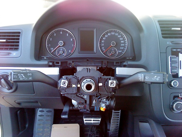

Добрый вечер. Кому интересно блок под рулевой пришел, ручка бортового пришла, жду круиз в пятницу 27 собираюсь ставить на свою стоковою приборку б/к, отпишусь.

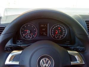

Добрый день. Вот и я стал обладателем криз контроля и бортового компьютера. :-D:oops:8)

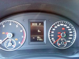

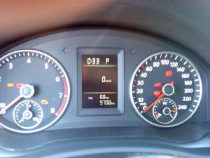

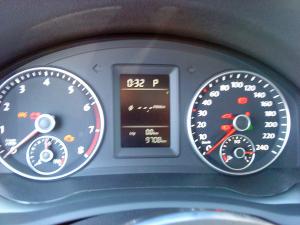

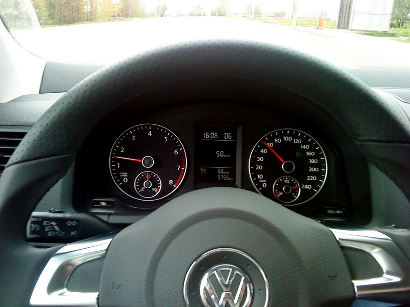

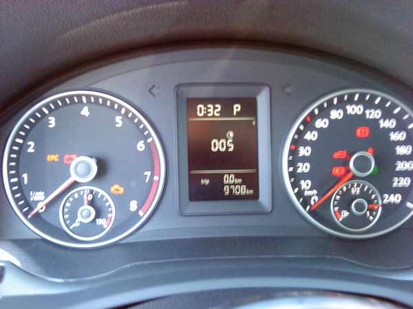

И так не найдя ни где информации решил я все таки попробовать оживить бортовой компьютер, на своей jetta 10 модельного года (с белой приборкой 1 пакет без MFA+). Купив все необходимое а это: был блок 1K0-953-549-CT, не поддерживающий ничего, он был заменён на бушный 1K0953-549-CP, куплена ручка круиза, и правая ручка на ebay с бортовым компьютером 1K0953519 L почему с литерой L объясню, по всем каталогам правая ручка пробивается как 1K0953519J 9B9, но на всех фото она идет и на golf с задним стеклоочистителем, проанализировав все это, была заказана и куплена ручка 1K0953519 L.

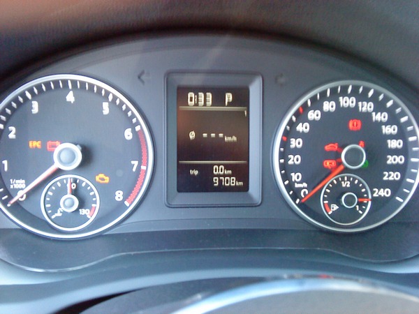

Вот сегодня все подошло и я произвел установку и кодировку, все работает ошибок нет, я очень рад, :oops::-D:) что за не большие деньги у меня сейчас круиз и б/к. Фото прилагается правда с телефона качество не очень. Все выше описанные функции меню появляются на приборке.
Да забыл, после как прописывается под рулевой и 1й блок, надо в блоке приборки прописать наличие многофункционального дисплея, (в 1 байте).
И еще при включённом круизе вместо суточного пробега, показывает скорость какую выбирать.

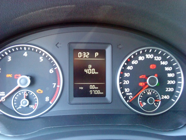

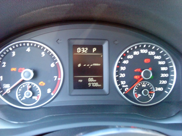

сейчас экран показывает не температуру, а сколько км смогу проехать на остатке отплива.
так уже 4-ий день, как вернуть температуру ???
мож кто знает ?

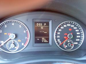

Добрый день. Вот и я стал обладателем криз контроля и бортового компьютера. :):super::yyess:
Получается стоковая приборка 2010 все таки поддерживает маршрутник :cry:
Да поддерживает.

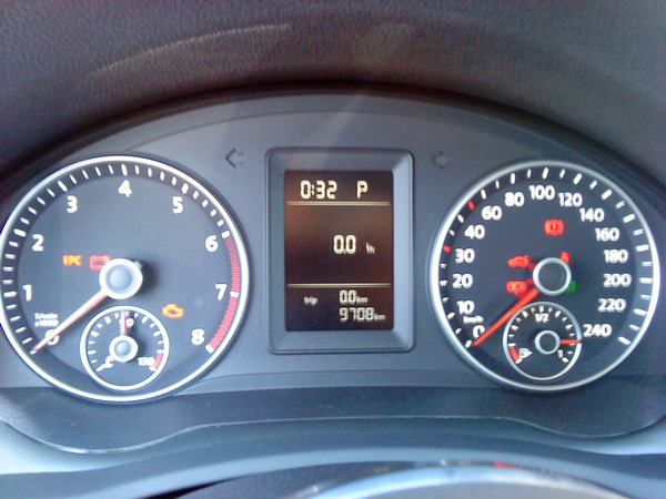

А вот как на этой приборке отображается круиз, кроме зеленого светодиода вместо суточного пробега показания скорости круиза и дополнительный значок на приборке.
