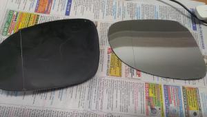

Lancer2 6 Жалоба Опубликовано: 24 декабря 2015 Всем доброго дня. Сегодня еду и смотрю что зеркало как-то у меня криво стало, оказалось, что оно отклеилось. Летом еще внимание обратил, по трассе когда едешь оно дрожит, причем не всегда, думаю ну и ладно, а оказалось вон оно что. Прошу высказать у кого какие мысли на что приклеить? Заранее спасибо. Поделиться сообщением Ссылка на сообщение Поделиться на других сайтах

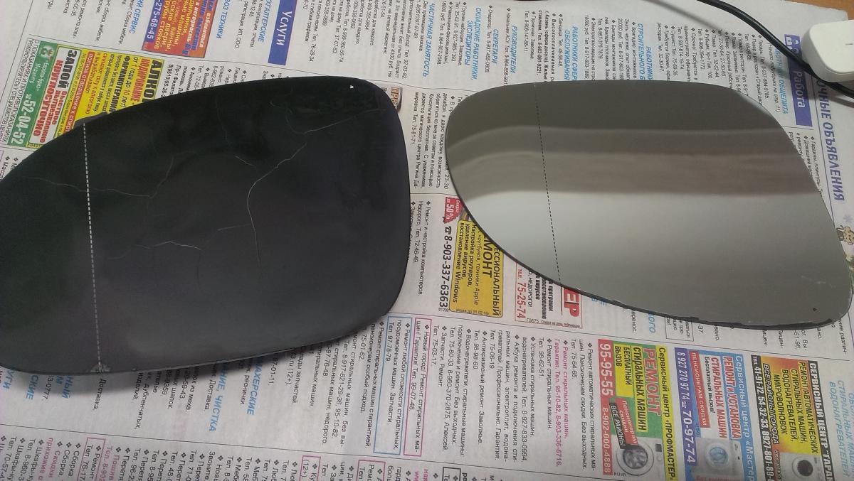

Sergei36 866 Жалоба Опубликовано: 25 декабря 2015 @teymur88,На зеркальный элемент, т.е. обратная сторона, приклеена плёнка с нагревательным элементом и, в свою очередь, эта конструкция наклеена на пластмассовую панельку. 1 Поделиться сообщением Ссылка на сообщение Поделиться на других сайтах

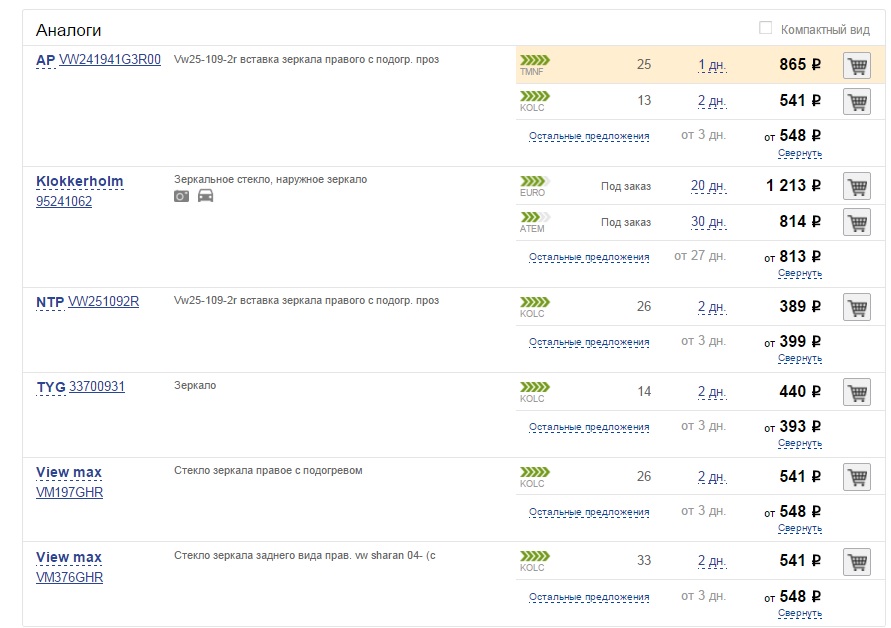

seoa40 127 Жалоба Опубликовано: 25 декабря 2015 (изменено) http://jetta-club.org/index.php?/topic/5922-Отвалилось-зеркало( Отправлено с JIAYU G3 Изменено 25 декабря 2015 пользователем seoa40 Поделиться сообщением Ссылка на сообщение Поделиться на других сайтах
Lancer2 6 Жалоба Опубликовано: 26 декабря 2015 Да, там двойной скотч, а сверху пленка какая-то черная. В общем все приклеилось намертво, все работает, а дальше время покажет. Поделиться сообщением Ссылка на сообщение Поделиться на других сайтах
