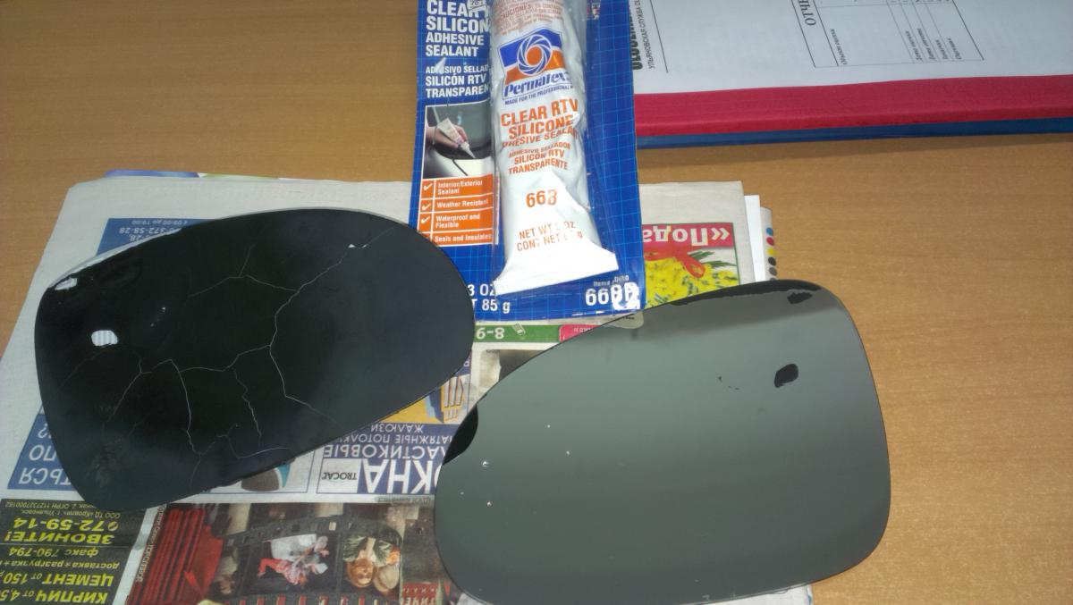

Lancer2 6 Жалоба Опубликовано: 15 марта 2016 Ну вот пришла очередь и второго зеркала, сегодня заметил что начало оно также трястись на скорости, приехал на работу и по тому же сценарию. Так что уважаемые автолюбители следите за зеркалами. Поделиться сообщением Ссылка на сообщение Поделиться на других сайтах

alextdi 159 Жалоба Опубликовано: 3 марта 2018 Люди добрые, подскажите номерок оригинала, правая стекляшка с подложкой и обогревом. Клеил уже 5 раз... Надоело и клеить уже не к чему)) 5M0857522F это оно? Неоригинал стоит 10евро Я свое обезжирил и приклеил на силикон, года 1,5 стоит Поделиться сообщением Ссылка на сообщение Поделиться на других сайтах

alextdi 159 Жалоба Опубликовано: 3 марта 2018 да оно болтается)) посмотрел водительской, тоже под замену)) запарило их клеить Что там клеить? Намазал зажал ночь подержал и порядок. Может у тебя все зеркало болтается. Поделиться сообщением Ссылка на сообщение Поделиться на других сайтах
